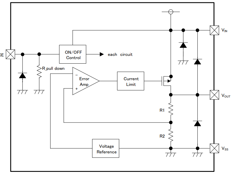

Schaue ich mir den Schaltplan des Boards an, führt dies dazu, dass am LDO Vout Spannung anliegt. Wie der damit dann aber zurecht kommt kann ich nicht beurteilen. Kann das einer von Euch auf Basis des Datenblattes?
Schaltplan des esp32c3 boards: https://files.seeedstudio.com/wiki/XIAO_WiFi/Resources/Seeeduino-XIAO-ESP32C3-SCH.pdf
Datenblatt des LDO: https://product.torexsemi.com/system/files/series/xc6210.pdf

Beim XC6210 ist in den Absolute Maximum Ratings angegeben, dass V_out maximal 0.3V über V_in liegen darf. Da musst du auch bei einer Schottky-Diode schon sehr genau gucken, insbesondere auch, wieviel Strom dann durch die Diode fließt.

Wenn ich mir die Innenbeschaltung ansehe, dann ist ein Anlegen einer Spannung nur dann kritisch, wenn über die Bulkdiode des Regel-Mosfets ein zu hoher Strom fließen kann. Das wäre z.B. der Fall, wenn an Vin ein Lastwiderstand mit z.B. 1 Ohm hängen würde. Denn dann würden da ja mehr als 2A über den Spannungsregler fließen, wenn 3,3V am Ausgang Vout angelegt werden. Und das kann er nicht ab.
Vanye R. schrieb:
Ich wuerde also einfach eine Shottkydiode drueber loeten.
Ich sehe das so: da ist schon eine (Bulk-)Diode drin (*Diodes shown in the above circuit are ESD protection diodes and parasitic diodes), die den Spannungsunterschied auf diese 0,3V aus dem Datenblatt "begrenzt".
Fazit: so lange die Eingangkapazität hinreichend niedrig ist, würde ich keine Probleme erwarten. Wenn da aber einer einen 4700µF-Pufferelko an den Vin anschließt, dann könnte es dem Regler unangenehm werden.

Ich weiß nicht. Ich halte diese Spezifikation für Bockmist. Sowohl das Ersatzschaltbild als auch die Verwendung eines p-MOSFET als Regelelement legen nahe, daß im IC eine Diodenstrecke zwischen Ausgang und Eingang existiert. Die im Fall der Bodydiode ungefähr die gleiche Stromtragfähigkeit hat wie der MOSFET selber.
Die Ausgangsspannung kann damit nicht mehr als eine Dioden-Flußspannung höher als die Eingangsspannung sein! Die Spezifikation sagt nun aber: "Durch die Schutzdiode darf um Himmels willen kein Strom fließen, sonst ist das Bauteil sofort hinüber!". Das ist ganz offensichtlich Quatsch.
Was sie wohl eigentlich meinen, ist daß der Strom durch Schutz- bzw. Bodydioden begrenzt sein muß. Dann stellt sich die Spannungbegrenzung ganz von selber ein.
Mein Fazit: ein LDO, zumal mit MOSFET-Regelelement, verträgt eine Spannung am Ausgang in Höhe seiner nominellen Ausgangsspannung, sofern der Eingang dabei offen ist. Die Eingangsspannung wird in diesem Betriebsfall der Ausgangsspannung folgen, mit einer Flußspannung (~0.6V) Versatz.

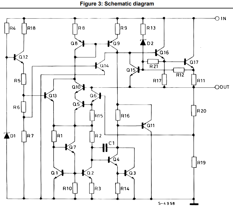

Grundsätzlich ist der Betriebsfall unkritisch, wenn man ein paar Punkte beachtet:
  • bei bipolaren Spannungsreglern (z.B. 7812) darf die Ausgangsspannung nicht mehr als 6 V über der Eingangsspannung liegen. Sonst bricht der Ausgangstransistor durch. In den Datenblättern wird meist eine Diode vom Ausgang zum Eingang empfohlen, die begrenzt die Differenz auf 0,7 V. Das betrifft nur Regler, die überhaupt mehr als 6 V am Ausgang haben können. Mit 5 V oder 3,3 V ist das kein Thema, ein 7805 braucht keine Diode.
  • bei LDOs mit MOSFET darf kein nennenswerter Strom durch die Backgate-Diode fließen. Jeder MOSFET wirkt rückwärts als Diode, so auch der interne. D.h. am Eingang sollte nichts angeschlossen sein, was dauerhaft Strom zieht. Ein Elko ist ok, eine komplette Schaltung auf der nächsthöheren Spannungsebene nicht.
  • Der Reset-Generator guckt oft auf den Eingang. D.h. wenn Eingang offen und Ausgang fremdgespeist, wird der Reset-Pin gerne mal aktiv. Das stört beim Flashen. Betrifft natürlich nur LDOs mit Reset-Pin oder Watchdog.
Moderator (Firma: Titel) Persönliche Seite #7673643
Wenn am eingang keine Last angeschlossen ist, tut das nicht weh. Denn allein, dass bei den 78xx die BE-Strecke durchbricht (beim STM 7805 der Q17), ist nicht schlimm. Schlimm ist nur, wenn dann von OUT nach IN ein nennenswerter Strom fließt, der den Spannungsregler überhitzt.
