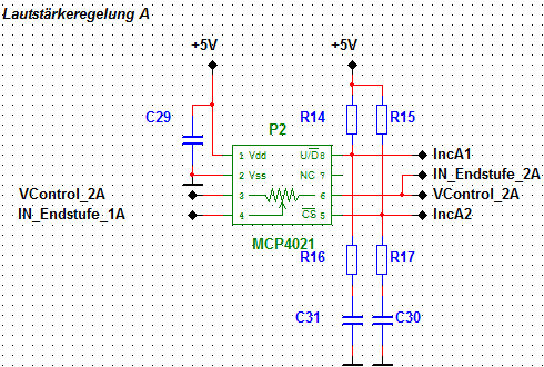

Ich baue zur Zeit an einem kleinen Audiverstärker, bei dem ich die
Lautstärke über ein Digitalpotentiometer regeln möchte.
Hierzu habe ich mir mal Samples von ein paar Digitalpotentiometern
bestellt, unter anderem von einem MCP4021. Das Poti verwendet ein
simples Up/Down-Protokoll und es speichert seine letzte
"Schleiferposition", genau sowas möchte ich haben.
Mit diesem Up/Down-Protokoll soll es wohl möglich sein, ein
Inkrementalgeber direkt an das MCP4021 anzuschließen. Die Schaltung habe
ich wie angehängt aufgebaut, der Inkrementalgeber klemmt an IncA1 IncA2
und halt an Masse.
Was Ist nun mein Problem?
- Das Poti reagiert in eine Richtung wesentlich empfindlicher als in die
andere. Vertauscht man IncA1 und IncA2 miteinander, vertauscht man auch
die Richtung, in die das Poti empfindlicher reagiert.
- Teilweise ist es so, dass wenn man das Poti auf "0" gedreht hat (also
das MCP4021) und dann mit dem Inkrementalgeber das Poti langsam in
Richtung 1 drehen möchte kommt für n-Klicks des Gebers erst keinerlei
Reaktion des Potis und dann steht der "Schleifer" auf einmal bei 50%
oder 60%.
Ich vermute mal, dass das unter anderem mit dem Prellen der
Geberkontakte zu tun hat, wobei ich eigentlich dachte, dass ich sie mit
der RC-Kombination ganz gut entprellt hätte - nebenbei: Die Widerstände
R16 und R17 habe ich auch schon weggelassen. Wesentlich was ändern tut
sich nicht (Mit dem Widerständen reagiert das Poti etwas "schärfer").
Ja, vielleicht hat ja jemand eine Gute idee. Ich vermute mal, dass man
wohl doch nicht direkt einen Inkrementalgeber an das MCP4021 anschließen
kann. Allerdings habe ich auch noch keine brauchbaren Vorschläge
bezüglich einer "Vorschaltelektronik" gefunden.
Zum Schluss noch ein paar Werte:
C29 = 330n
C30 = C31 = 100n
R14 = R15 = 10k
R16 = R17 = 500R
Ich würde mich auch über "konstruktive" Theorien freuen, irgendwas, was
halt weiterhilft.
Viele Grüße
Ich hatte so nen Quadraturencoder auch schon gesehen, das Problem ist
wohl nur, dass die den CS, U/DN und zusätzlich noch nen Clock geben.
Der MCP4021 macht das ganze ja ohne Clock Leitung, sondern mit
getaktetem U/DN...
Aber wenn ich da Recht drüber nachdenke könnte man ja ggf sich was aus
dem U/DN und dem Clock basteln, um die geforderten Taktflanken zu
erzeugen...
