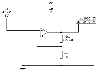

Hallo.
Ich möchte eine kleine Spannung von max. 40mV auf max. 4 Volt
(=100-fach) zum Messen verstärken.
Der OP soll mit +5V Betriebsspannung versorgt werden. Negative
Versorgung des OP soll auf Masse (siehe Grafik).
Welcher OP ist denn dafür geeignet, der relativ präzise verstärkt und
mit nur 5 Volt Betriebsspannung auch bis zu 4 Volt Ausgangsspannung
liefert?
Danke im Voraus.
Jens
#2710288
Der LMC7111 besitzt eine Eingangsoffsetspannung von typ. 3mV, max. 7mV.
Damit erzeugt seine Offsetspannung einen Messfehler von 7.5% bis 17.5%.
Auch wenn Du keine Genauigkeitsanforderungen spezifiziert hast, könnte
ich mir vorstellen, dass das nicht hinreichend ist.
Besser wäre z.B. OPA365 mit einem Offset von 100µV.
#2710300
Wenn man wuesste worum's ginge... Ich tippe auf Shunt. Die Genaigkeit
steigt mit inverser Offsetspannung. Eine Frage, wieviel Geld man in die
Hand nehmen moechte.
Ich verwend jeweils MCP616, MCP617 fuer 59, resp 77 cents. Beide haben
150uV max. Allerding nehm ich jeweils 100-200 Stueck oder so. Sonst ist
das Porto zu teuer.
