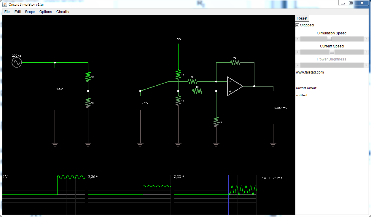

Ich habe vor mit dem ADC eines Atmega8 den Luftdruck zu messen.
Problem ist dass der Luftdrucksensor am Ausgang nur zwischen 4,433V und
4,568V liefert und der OP kein Rail2Rail macht.
Meine Lösung dazu im Anhang.
Meine Frage wäre ob die Schaltung auch so funktioniert und ob es nicht
einfacherer ginge?
Wäre ein LM358 günstiger um die nötige negative Versorungsspannung zu
umgehen oder kann ich V- an GND klemmen?
Lg, Sunzer

#2750401
Wenn Du bis auf exakt 0V am Ausgang runter mußt, dann wird auch kaum ein
R2R helfen ohne neg. Ub, denn auch die haben eine gewisse Restspannung.
Wenn Du dagegen paar 1/10/100mV Abstand zu Masse akzeptieren kannst ohne
neg. Spannung, dann geht der LM385.
Und bei 1,2V Wertebereich und recht geringer nötiger Verstärkung kannste
auch vermutlich die ganzen Offsetstromkompensationswiderstände
weglassen, denn der LM ist wohl ohnehin nicht so super genau (es sei
denn, Du gleichst ab)

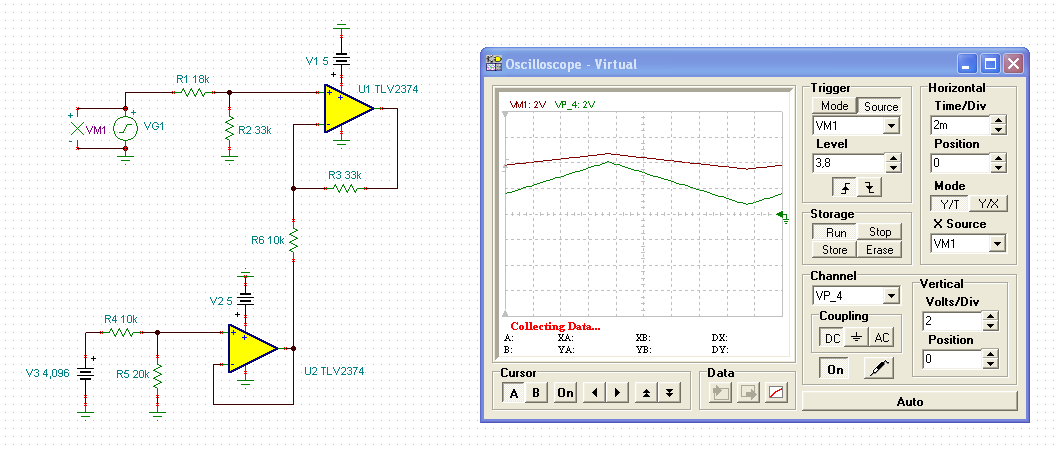

#2750972
>einfacherer ginge?
Ich würde es so wie im Anhang probieren. (Caps nicht vergessen!)
Natürlich kannst du noch näher an die Rails, aber dann ist ein Abgleich
mit Trimmern fällig.
Für die 4,096V würde ich einen MCP1541 nehmen. Alle Widerstände sollten
1%-ig sein.
Achtung, der Sensor erzeugt eine absolute Spannung mit Hilfe einer
internen Referenz. Also mußt du den Offset auch mit einer absoluten
Referenz abziehen. Deswegen der MCP1541. Eine normale +5V Versorgung ist
eventuell nicht stabil genug.
