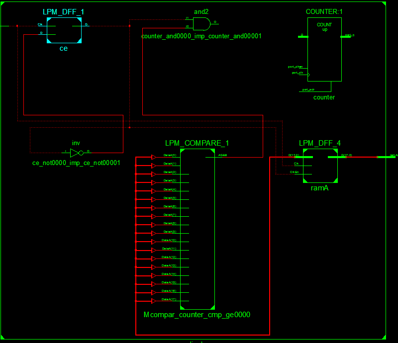

1) Ich Verstehe es so, dass ich im Source für das Clock Enable selbst
sorgen muss und nur der ISE sagen muss wie lang der Path braucht via
Contraint. Ist das so korrekt?
Irgendwie wenn ich die RTL Schematic ansehe sieht das ziemlich kaputt
aus.
Anscheinend hat der RTL Schematic Viewer der ISE hat ein Problem mit
Addern ? Alle Anschlüsse zum Adder fehlen irgendwie (siehe Attachment).
> aus.
Ja, der RTL-View ist oft unvollständig. In älteren ISE-Versionen ging
das mal.
