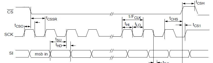

ich versuche über eine DAQ Karte PCI 6220 von NI das Single Digital
Potentiometer MCP41 über die SPI Schnittstelle anzusteuern.

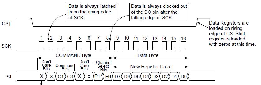

Im Manuale wird vorgegeben wie man den Widerstandwert inkl. Timing
(Bild) über ein 16 bit Kommando ändern kann.

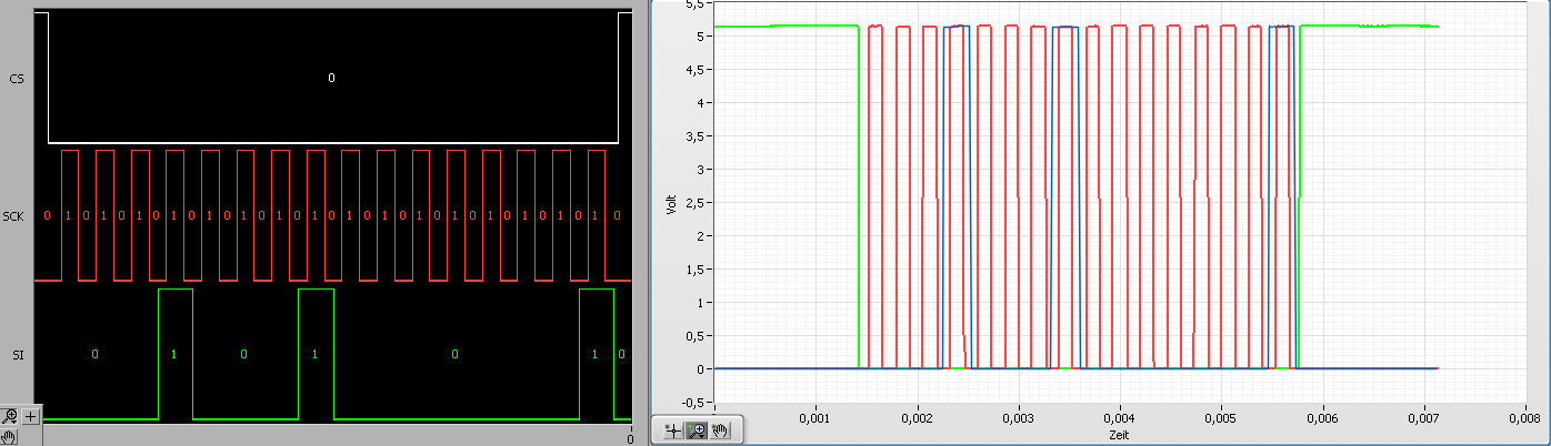

Diese digitale Signal wird mittels DAQ Karte PCI 6220 von NI an das Poti
übertragen. Beigefügt ist das Timing aus dem Manual, das generierte
Singal (Select, Clock, SI) sowie das gemessene Signal am Poti. Kann mir
jemand sagen, warum sich der Widerstandswert am Poti nicht ändert bzw.
was ich falsch mache???
Und warum verwendest du dann nicht den passenden SPI-Mode? Du solltest
dich einigen, ob die Daten während Low- oder High-Phase des Clock stabil
sein sollen.

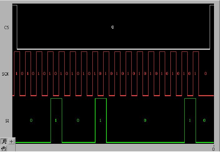

Hallo und Danke für die Antworten.
Ich habe die Clock und die Daten so verschoben wie geraten (siehe Foto).
Leider funktioniert das Poti dann immer noch nicht. Sollte es nach dem
dargestellten Timing theoretisch funktionieren?
Danke im Voraus

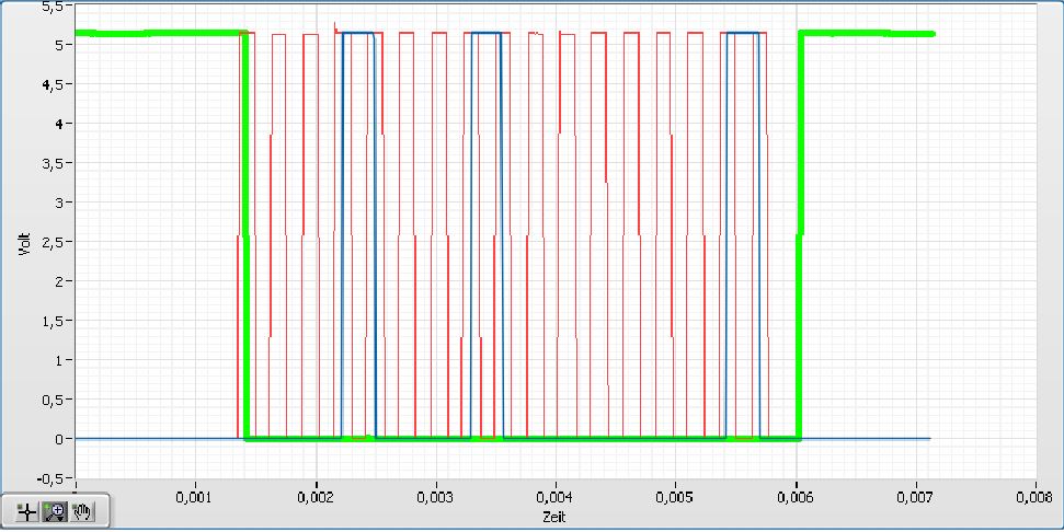

die linke Grafik von Bild versuch3.png ist das Signal was an den DIO´s
ausgegeben wird. Die rechte Grafik von versuch3.png  ist das gemessene
Signal mittels eines AD Wandlers am jeweiligen Kanal. Die Farben sind
leider unterschiedlich.
Die dargestellten Verläufe sind also richtig?
Die Frequenz für die Clockperiode ist  3750 Hz.
Vielen Dank soweit
Ja.
Du sendest jetzt 0x11, also Command "Write Data" für Potentiometer 0.
Datenbyte ist 0x01.
Wenn es jetzt nicht funktioniert, kann es nur noch an der Beschaltung
des Digitalpotis liegen.
Vielleicht die 100nF an VDD vergessen?
Oder falsch beschaltet?
Hast du einen Schaltplan zu deiner Beschaltung?
Miss auch mal den Potentiometerwert direkt nach dem Startup, bevor du
ein Kommando schickst. Der Wiper sollte per default in der Mitte
stehen...
