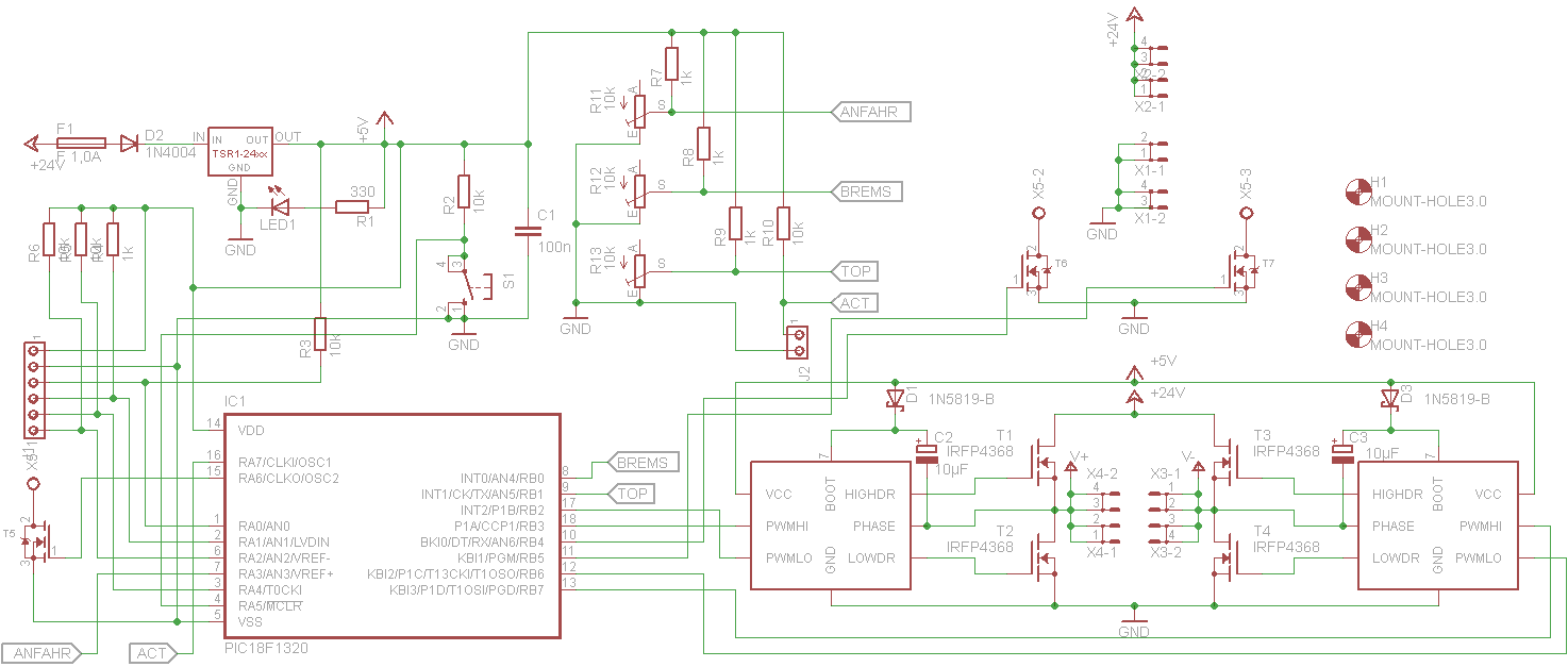

Ich möchte eine H Brücke mit 4 IRFP4368 bauen und als Treiber 2 MCP14700
verwenden.
Vor der Planung habe ich mir die Funktionsweise des MCP genauer
angeschaut und mir ist aufgefallen, dass das benötigte Potential zur
Ansteuerung des Highside FETs aus einem Kondensator kommt welcher
zwischen PHASE (-) und BOOT (+) geschaltet wird. Da sich aber über
mehrere Minuten die Motorpolung nicht ändern soll, ist doch irgendwann
die gesamte Ladung aus dem Kondensator verbraucht, oder?

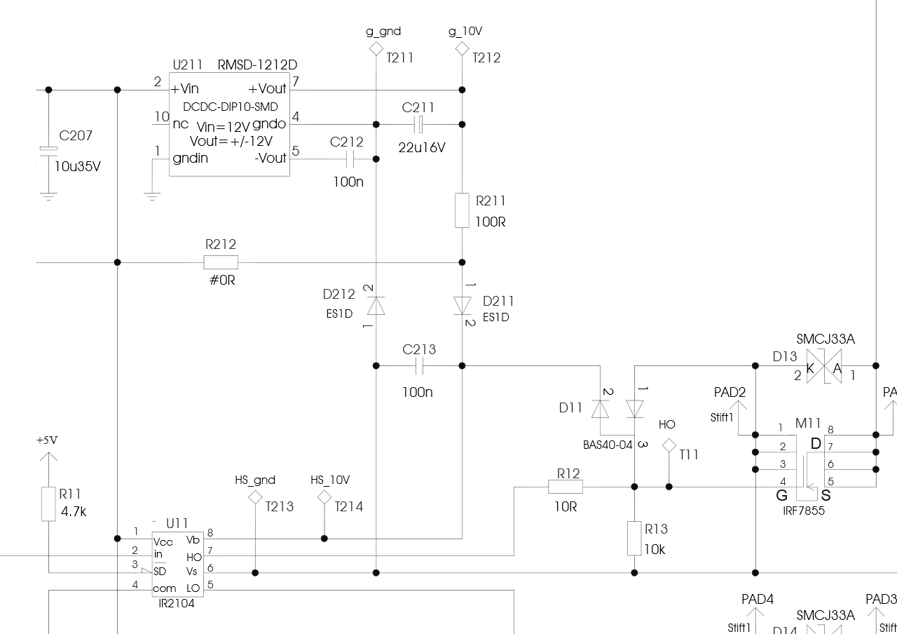

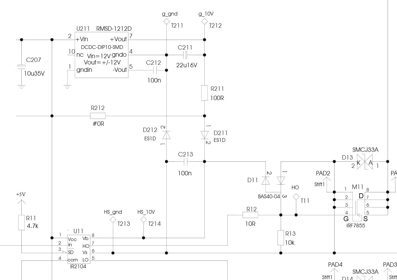

da die Gatespannung ja über der der Sourcespannung liegen muß, braucht
man da irgend eine höhere Spannung für den High-Side-Teil.
In der Regel wird das mit einer Ladungspumpe gemacht (C_Boot).
Dann geht aber 100% Aussteuerung nicht. Man braucht ja immer ein paar
Pulse für die Ladungspumpe. Sonst ist eben die Gatespannugn weg.
Um das zu umgehen, kann man dem High-Side-Treiber auch eine
entsprechende  höhere Spannung statisch zuführen, z.B. mit einem
DCDC-Wandler.
Siehe Anhang. Da dient der DCDC-Wandler U211 als SV für den
High-Side-Teil.
Gruß Öletronika.

Also ist die Ansteuerung mit der Diode nicht richtig. (siehe Schaltplan)
Aber wenn ich mit 24V arbeite kann ich doch nicht 30V BOOT einspeisen,
da Vgs höchstens 20V, oder? Dann scheidet der DCDC Wandler aus?
Wenn ich es gepulst mit einem 555 mache bekommt er doch immer noch 5V
oder?
Also liegt es also nur an den Impulsen?
