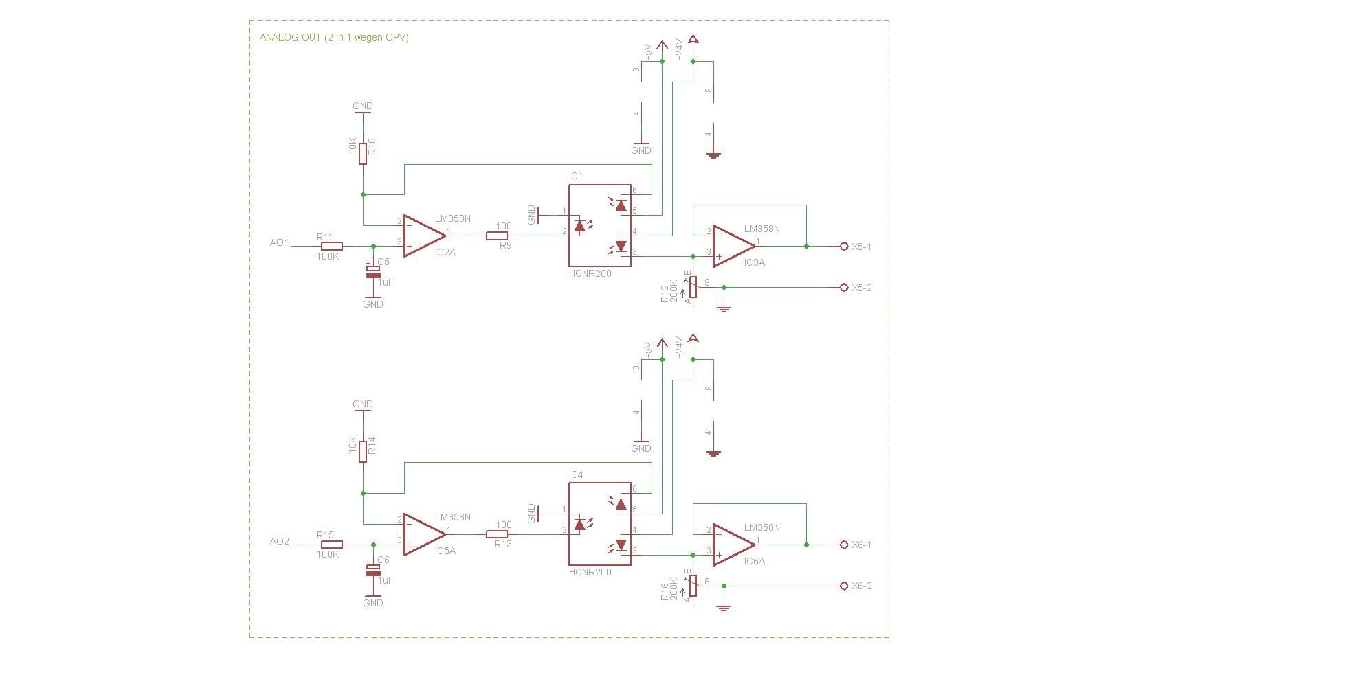

Das Board soll eine vollkommene galvanische Trennung des Beaglebone
Black aufweisen.
Ich habe das Board nun nach bestem Wissen und Gewissen mit vielem
Nachlesen hier im Forum zusammengestellt. An dieser Stelle bitte ich nun
euch, einen kurzen, oder gerne auch längeren Blick auf meinen Schaltplan
zu werfen und mich auf Fehler bzw. Verbesserungsmölgichkeiten
hinzuweisen.
Allerbesten Dank!!
Andy

Die OP-Rückkopplung über den Optokoppler in ANALOG_OUT und ANALOG_IN
scheint ein sehr guter Trick, allerdings sind die beiden Photodioden des
Optokopplers nicht identisch, daher werden sich hier Abweichungen
ergeben; ob die noch innerhalb deiner Tolleranz musst du schaun...

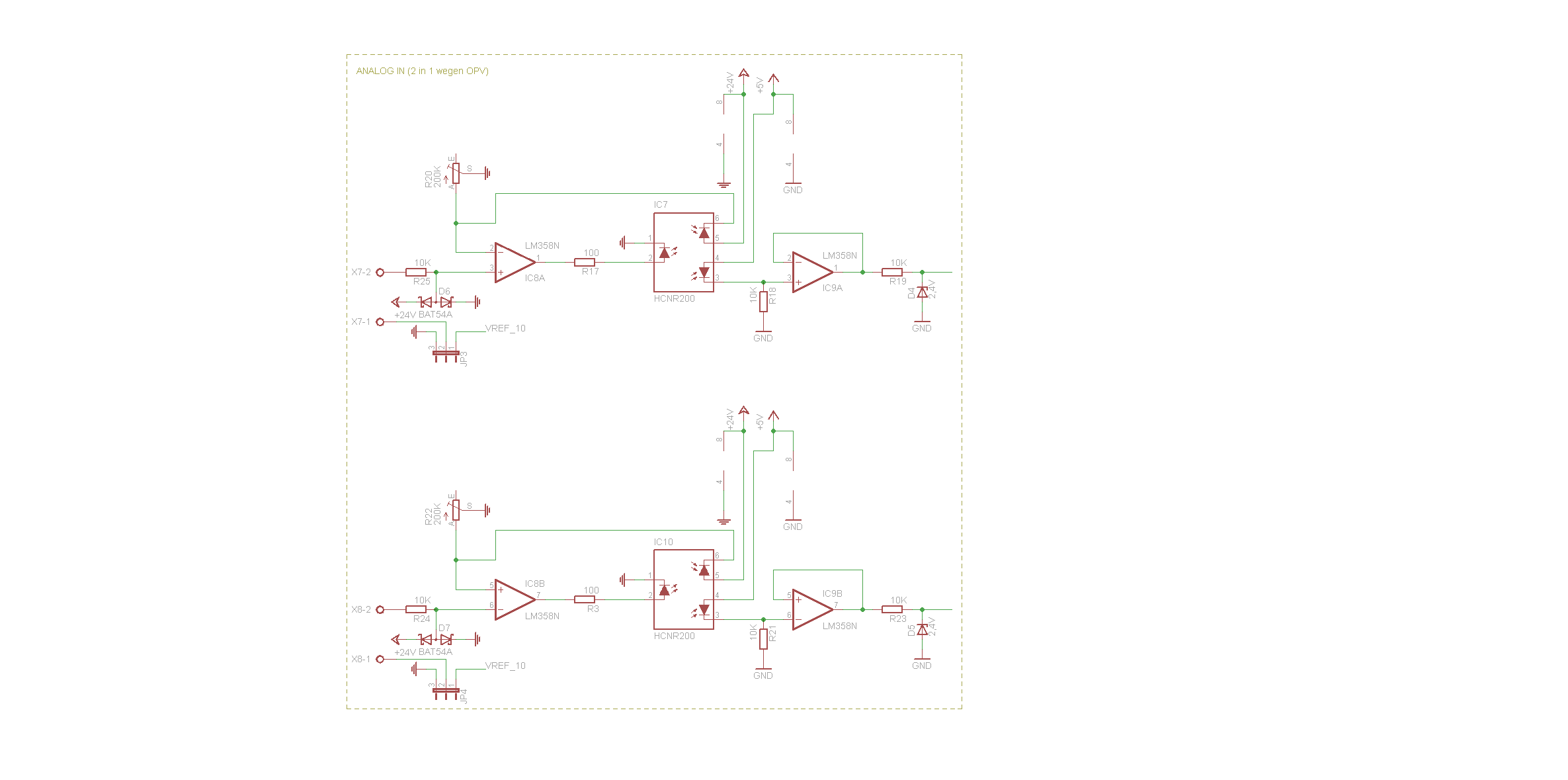

Die Schutzdioden gegen Masse am Eingang ANALOG_IN scheint falsch herum
zu sein.
BAT54S könntest du nehmen.

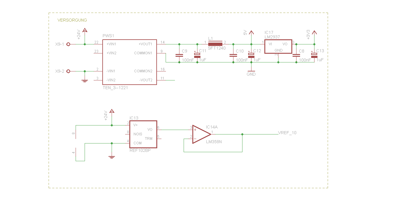

Grundsätzlich würde ich im gesamten Design mehr Stütz- und Filter Cs
einsetzen (OPs, µC, ...). Gerade mit den Relais ist da einiges an Müll
auf den Leitungen. 100nF und 10µF sind z.B. üblich. Die 1µF Cs am
Spannungsversorgungsteil würde ich auch erhöhen.

Die OPs können keine 0V am Ausgang liefern: siehe Rail-to-Rail (besser
ist aber eine negative Versorgungsspannung) - je nach deinen
Anforderungen.

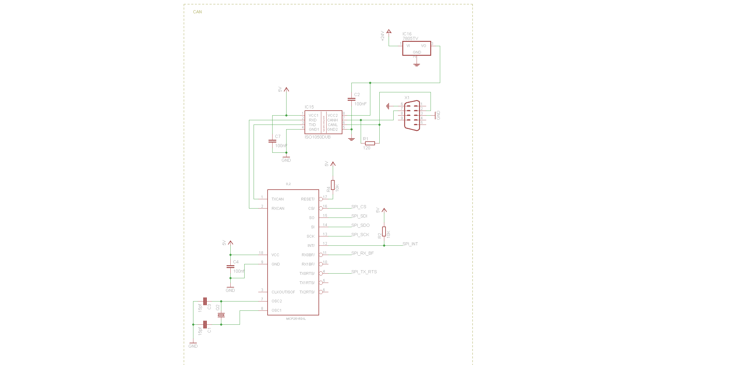

Vielen Dank, das war mir bereits bewusst. Der CAN Kontroller muss in
meinem Fall echtzeitfähig sein (2 Servocontroller müssen synchronisiert
werden, diese erofrdern ein Signal in gewissen Zeitabständen). Deshalb
werde ich entweder die Daten per SPI in den Buffer des MCP2515 schreiben
und dann mittels der Echtzeiteinheit den Tx-Interrupt auslösen oder
eventuell sogar zusätzlich SPI manuell in der Echtzeiteinheit abwickeln.
Trotzdem Danke!

Diode ist natürlich verkehrt, danke.
Der Unterschied zwischen den beiden Dioden im Optokoppler ist in meinem
Fall kein Problem, mir geht es hauptsächlich um die galvanische Trennung
bei einigermaßen guter Linearität. Aus Interesse: Fällt dir ein besserer
Weg ein um analoges Signal galvanisch zu trennen (Außer die wirklich
teuren ICs' 20€ aufwärts bzw. Trennung bereits auf der digitalen Seite)?

Ich glaube gelesen zu haben dass ich bis auf einige uV an 0 komme,
kontrolliere das aber auch noch. Kannst du mir einen guten OPV für
diesen Zweck empfehlen? Will nicht unbedingt eine negative
Versorgungsspannung einsetzen müssen...

die Beschaltung der OPs in deinem Design sind grundsätzlich ein Problem.
Wenn du eine OP-Eingangs/Ausgangsspannung von 0-5V/0-24V haben willst,
kannst du den OP nicht mit 0-5V/0-24V beschalten.
Ja, es gibt Rail-to-Rail OPs aber die sind auch nicht wirklich gut. Man
kann das Eingangssignal z.B. halbieren und einen DC-Anteil mit auf den
Eingang geben - gibt aber dann auch nur den halben Ausgang.
Ich kenne leider keine gute Möglichkeit die größere Versorgungsspannung
zu umgehen, aber vielleicht hat jemand anderes ja noch eine Idee...

Oh, habe gesehen, dass du einen DCDC für die 5V Analogspannung nutzt.
Das gibt eigentlich immer Probleme, wenn man nicht weiß, was man tut.
Ich würde nen DCDC mit ~8V nehmen und dahinter nen Linearregler setzen
und nicht sparsam mit Kondensatoren sein.
Aber wenn du eh nen DCDC nimmst, dann kannst du ja auch nen Dual-Ausgang
nehmen oder du stufst mehrfach runter um deine verschiedenen Spannungen
zu bekommen, dann ist kannst du den OP z.B. mit 10V betreiben und
DC-offset drauf.

Die Beschaltung des HCNR200 solltest du nochmal überprüfen. Die
Photodioden sind in Durchlassrichtung gegen Plus geschaltet. Das wird so
nicht gehen. Laut Datenblatt haben die Koppler einen Koppelfaktor von
typisch 0.5%. Das sind bei 10mA Strom in der Sendediode 50µA im
Empfänger. Viel mehr als 10mA werden die OPVs auch nicht liefern können.
Mit deinen 10K im Eingang werden die 50µA bei 0,5V erreicht. Danach bist
du in der Begrenzung. Den Vorschlag diese Schaltung vorher mal zusammen
zu stecken kann ich nur unterstützen.
