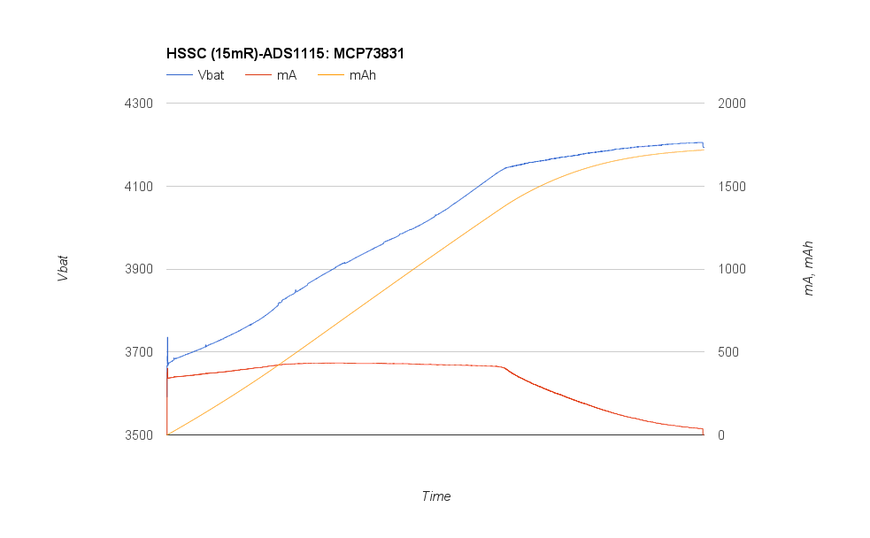

#4209921
War früher wirklich so - eine so alte Zelle sollte jetzt aber hinüber
sein. Jetzt steht zwar 3,6V drauf, darf aber eigentlich immer bis 4,20V.
960mAh, sollte also optimal mit 1/2C -> knapp 500mA geladen werden. Da
tut es eigentlich jeder billige IC. LTC4054, oder für so etwas gar den
MCP73831 - gestern mal ausprobiert, für große Zellen recht lahm, macht
den Akku aber knackevoll.

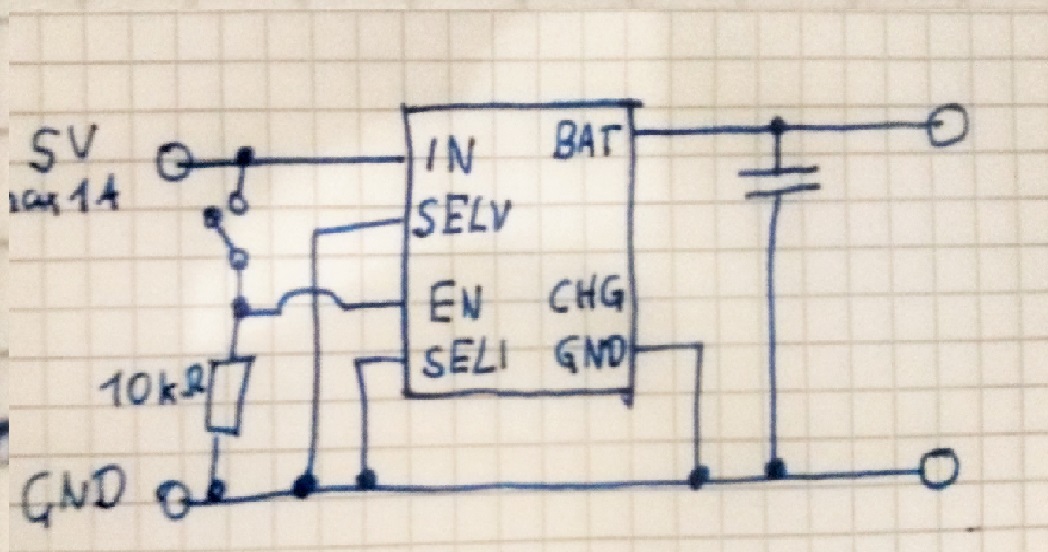

Gast #4209932
Also erstmal vielen Dank für die Antworten.
Ich habe mir überlegt einen MAX1811 ESA zu verwenden.
SELV und SELI lege ich auf Ground um den Ladestrom auf 100mA und die
Spannung auf max 4.12 zu setzen.
Den En würde ich über einen Pulldown-Widerstand auf ground setzen und
per Schalter auf IN, so kann ich das Laden an und aus schalten. So
entlädt sich der volle Akku nach ausschalten nur mit 3 µA.
Der Kondensator am Ausgang ist zur Stabilisierung oder?
Wie soll ich den wählen?
Danke im Vorraus.
Gast #4209937
Sorry die letzte Antwort kam erst nach dem abschicken.
Ich kann also wirklich bis 500mA Ladestrom gehen?
Dachte das mit den 1/2C ist das absolute Maximum, deswegen 100mA
Dann würde ich SELV auf IN legen.
Zu der Zelle, sie ist komplett neu. Erst vor 2 Tagen per Post gekommen.
Nur das Gerät ist schon etwas älter und einfach eine 4,2 Zelle einbauen
traue ich mich nicht.
