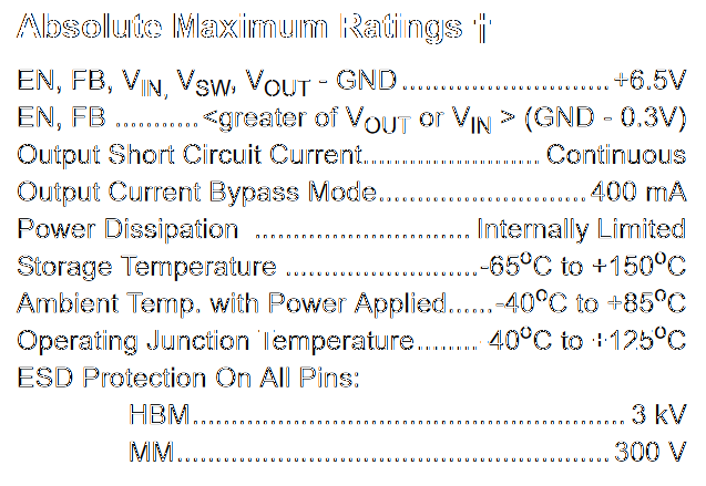

in einem kleinen Projekt setze ich den MCP1640 als Spannungsregler ein,
der aus einer Batterie mit 1,5V die Versorgungsspannung von 3,3V für den
Mikrocontroller erzeugt. Der Mikrocontroller steuert dann auch den
Enable-Eingang des Spannungsreglers.
Beim Programmieren des Controllers ist keine Batterie eingesetzt, der
Controller wird vom Programmiergerät mit 3,3V versorgt.
Also werden während des Programmierens 3,3V an den Ausgang des
Spannungsreglers gelegt, der Eingang des Spannungsreglers ist offen. Der
Enable-Eingang kann nach dem Programmieren, wenn der Controller
losläuft, auf High oder Low gesetzt werden.
Bisher hat das auch funktioniert, ich bin mir aber nicht sicher, ob der
Spannungsregler dafür ausgelegt ist und evtl. Schaden nehmen kann.
Frage:
Muss ich damit rechnen, dass der Spannungsregler deswegen irgendwann
hinüber ist?
Hat das schon mal jemand ausprobiert?
Welche Angaben der Maximum Ratings des Datenblatts sind relevant, um
festzustellen, ob diese Betriebsart zulässig ist?
Vielen Dank!
Sören
Das ist so ein Grenzfall, vielleicht diese Frage mal beim
Microchip-Support über das Forum einreichen. Der Vout Pin ist mit max.
6.5V angegeben, allerdings sind dabei keine weiteren Beziehungen der
Spannungen untereinander definiert.
Wie wäre es, die Spannung einfach anstelle der Batterie einzuspeisen?
Die 3.3V gehen dann ohne Regulierung einfach durch.
Dort werde ich mal nachfragen.
Die 3,3V des Programmiergeräts an den Anschlüssen der Batterie
einzuspeisen, habe ich auch schon überlegt und mit Fädeldraht auch schon
ausprobiert. Das würde tatsächlich funktionieren, allerdings kriege ich
das kaum noch im Layout unter.
Jetzt werde ich die 3,3V weiter nach dem Regler einspeisen.
Begründung:
Wenn im regulären Betrieb die Batterie entfernt wird, liegt am Ausgang
des Reglers weiter die eingestellte Ausgangsspannung an. Diese kann
durch die Ausgangskapazität (laut Datenblatt max. 100uF) längere Zeit
gehalten werden.
Der Regler muss also für diesen Betriebsfall ausgelegt sein.
Schäden sind nicht zu befürchten, solange man unter den 6,5V bleibt.
