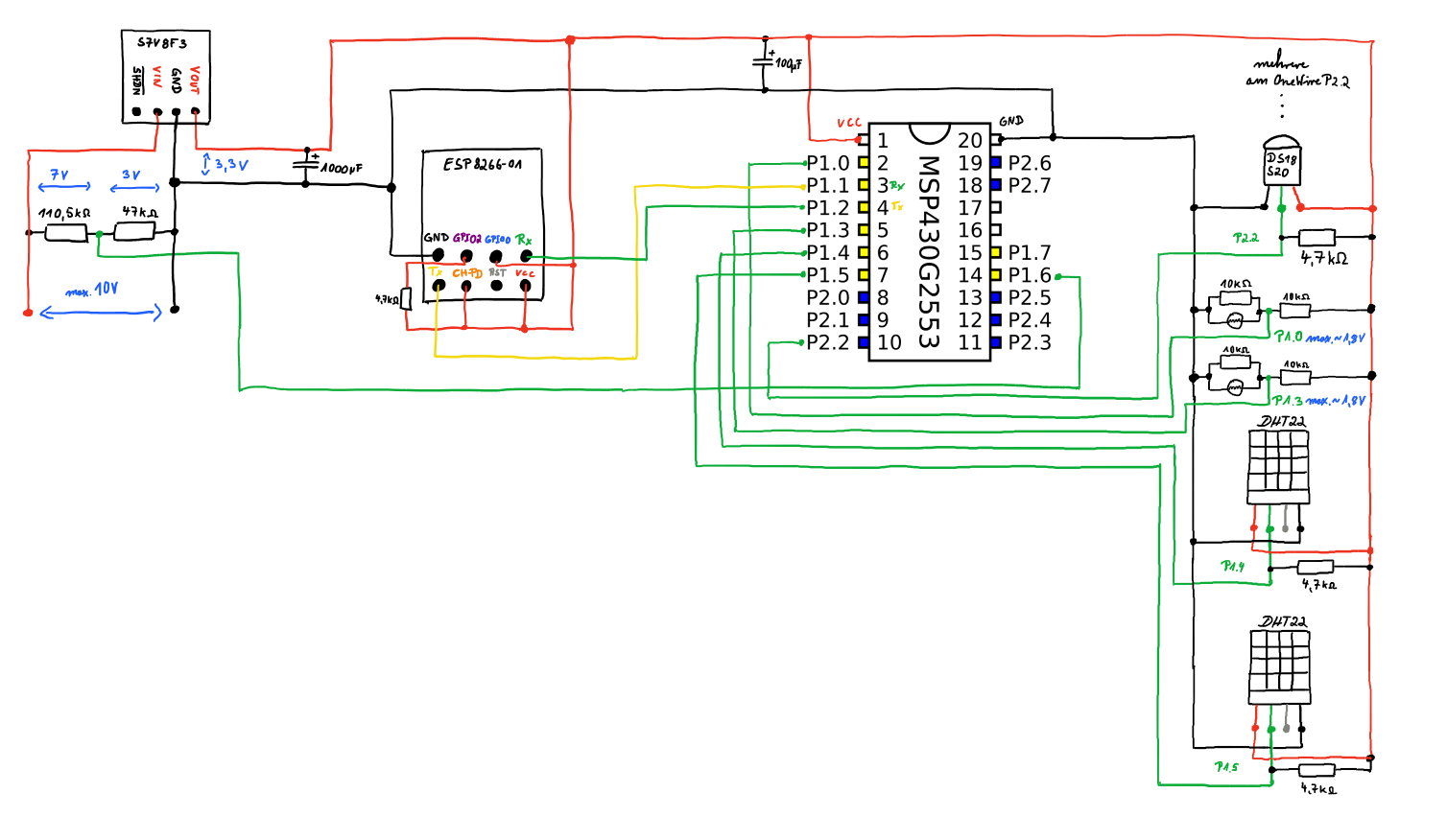

Servus,
die Situation ist folgende, ich habe den ESP8266 01, den MSP430G2553
sowie Sensorik als Verbraucher. Die 3,3V beziehe ich aus dem Pololu 3.3V
Step-Up/Step-Down Voltage Regulator S7V8F3. Nun kann man die 3.3V
Versorgung über SHDN abschalten. Lediglich alle 15 Minuten möchte ich
für ein paar Sekunden aufwachen.
Wie macht man das üblicherweise? Eigentlich wollte ich den MSP für die
Steueraufgaben verwenden, der würde sich aber selbst abschalten :-). Ich
müsste also noch einen 3.3V Stromkreis erzeugen, welcher nicht
abgeschaltet wird, was aber wieder Strom kostet.
Ich bin neu in dieser Thematik aber vielleicht steh ich grad nur auf dem
Schlauch.
OP
Die Versorgung sollte von einem 9V-Block, 6 AA in Reihe oder 4 AA in
Reihe kommen. Da wollte ich mich erst festlegen wenn ich die genaue
Laufzeit der Schaltung kenne. Wenn ich es jetzt festlegen müsste, dann
würde ich die 4 AA in Reihe wählen. Eine Zeichnung des Aufbaus befindet
sich im Anhang.
Nimm einen weiteren Spannungsregler für die Versorgung des MSP. Suche
nach „low quiescent current linear regulator“, da kommt dann so etwas
wie der MCP1703 zum Vorschein. Der braucht nur wenige uA für sich
selbst. Aufgepasst, die dynamischen Regeleigenschaften von solchen Typen
sind oft nicht die besten, aber für diesen Zweck sollte es reichen.
Weiterhin ist er recht anspruchslos was die Ein- und Ausgangskapazitäten
angeht.

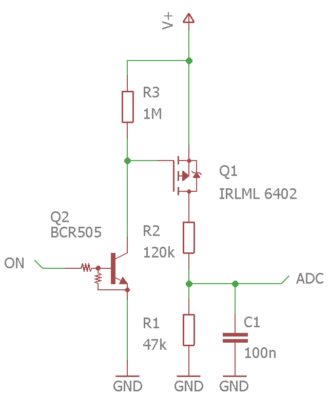

Nochmal zum Verbrauch deiner Schaltung:
Dein Hauptverbraucher wird übrigens der Spannungsteiler zur Messung der
Batteriespannung. Mache den Teiler hochohmiger, füge einen 100nF
parallel zum unteren Widerstand hinzu oder mache den ganzen Teiler
abschaltbar wie im Bild gezeigt.
Weiterhin wirst Du dich mit dem Power-Down des MSP beschäftigen müssen.
Die Abschaltung des Prozessor ist dabei das kleinere Problem. Vielmehr
wird der Strom durch die angeschlossene Peripherie bestimmt, jeder Ein-
und Ausgang muss genau auf sein Verhalten bzgl. der abgeschalteten
Schaltungsteile untersucht werden. Da ergeben sich mitunter durch die
eingebauten Eingangsdioden der abgeschalteten Elemente recht
interessante Effekte.
Messe den Strom im Power-Down und klemme jeden Pin einzeln ab und
beobachte. Irgendwann wirst Du im Bereich kleiner 5µA sein.
Habe ich neulich ähnlich gemacht. Bitte dran denken, dass man ein paar
Millisekunden Pause zwischen Einschalten und Messung braucht, sonst gibt
das unsinnige Meßwerte. 120k an 100n sind 12ms - ich würde den C weg
lassen.

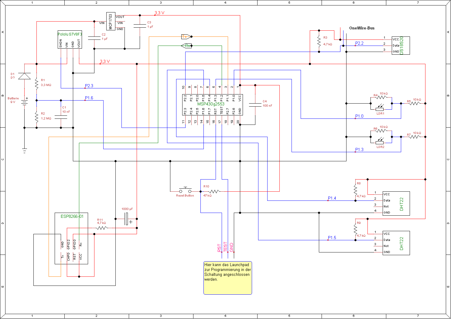

@Manfred: Gute Hinweise, wobei ich das mit Schwingfreudigkeit bei
Verwendung von MLCC Kapazitäten nicht bestätigen kann. Meinst du die
Wima MKT in bedrahteter Form? Im Datenblatt sind MLCC angegeben...
Vielen lieben Dank für die Informationen.
Den Spannungsteiler könnte ich insgesamt auf 4,45MΩ dimensionieren. Bei
max. 10V wären dass dann 2,2µA. Das müsste doch ausreichen?
Dann nehme ich den MCP1703 mit den entsprechenden Kapazitäten. Den SHDN
schalte ich über einen GPIO des MSP auf GND.
Den MSP habe ich mit Energia programmiert, da habe ich auch eine
sleep-Funktion eingebaut. Ich meine der lag damit während des sleep im
mA Bereich ohne Peripherie. Hat das Launchpad einen Eigenverbrauch wenn
ich die LEDs abgeklemmt habe? Na gut dann muss ich mich nochmal mit
Energia beschäftigen.
Den C würde ich auf jeden Fall dranlassen, sonst zieht sich der ADC
durch den SampleHold Kondensator einen leicht falschen Wert. Man kann
die Aufladezeit ja abwarten, das tut ja nicht weh. Oder man nimmt 10nF,
das reicht auch.
OP
Okay, vielen lieben Dank. Die Schaltung würde ich dann wie sie nun im
Bild zu sehen ist umsetzen.
Kann ich vorher noch etwas optimieren (z.B. im Sinne der Stabilität)?
Ich überlege noch eine Diode zum Schutz gegen Verpolung einzusetzen,
kostet aber in der einfachsten Umsetzung ein bisschen Leistung...
Sind die Kondensatoren vernünftig gewählt? Ist das Prellen der
Reset-Taste so noch ein Problem?
Dauert das Aufladen bei 1,2MOhm mit 100nF eigentlich länger? Wie
entsteht der Messfehler, wenn ich den Kondensator weglasse?
Das waren jetzt viele Fragen.
Wozu die 1000uF am Ausgang des Pololu?
Schaden kann sie nicht, klaut dir aber mindestens 0,3 Volt von der
ohnehin schon uneffizienten Versorgung durch den 9 Volt Blockö.
Für den MCP17.. gibt das DB 1uF Ceramic oder Tantal an.
Der 100nF ist rechnerisch nach ca. 2 Sek. voll. Das passiert ja auch nur
wenn die Batterie gewechselt wird. Den würde ich ggf. aber kleiner
auslegen.
> Wie entsteht der Messfehler, wenn ich den Kondensator weglasse?
Ich frage mich ob ein Messfehler durch den Analogeingang des uC
entsteht. Wie hochohmig ist der? Dein Spannungsteiler ist selbst recht
hochohmig und wird durch den Analogeingang „belastet“.
Kritik zum Plan:
- könnte etwas übersichtlicher gezeichnet sein
- Bauteilebezeichnungen fehlen..R1..C1...usw. So kann man keinen Bezug
auf einzelne Bauteile nehmen.

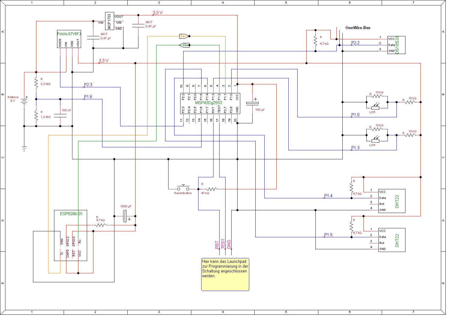

OP
Ich meine, dass der ESP8266 gerne Spannungsspitzen produziert. Die
1000µF sollten diesen Effekt dämpfen und die Sensoren vor Fehlern
bewahren.
edit: Hm sehe gerade, dass ich den aber wirklich kleiner dimensionieren
sollte. Alles andere wäre da wie mit Kanonenkugeln auf Spatzen zu
schießen.
Ok die 0,3V sind es mir definitiv wert. Dann verbaue ich doch lieber
eine Diode. Nur welche nehme ich in dieser Schaltung? Der Strom kommt
von 6 Mignon Alkaline Batterien. Also braucht man eine Diode die so 10V
sperren kann? Ich denke mehr als 500mA Verbrauch sollten auch nicht
anfallen.
Finde ich den Widerstand des Eingangs im Datenblatt? Da bin ich gerade
überfragt.
Die Bauteile habe ich nun beschriftet, ist das erste Mal, dass ich so
eine Schaltung über tinyCAD gezeichnet habe. Ich fand es sogar etwas zu
bunt. :-)
Sollte ich den Strom zwischen dem P2.3 des MSP's und dem SHDN des Pololu
3.3V S7V8F3 lieber mit einem Widerstand begrenzen? Soweit wird SHDN
intern über 100kOhm auf high gezogen. Abschalten würde ich dann mit P2.3
auf low.
Der Pololu soll aktuell jede Stunde kurz Strom liefern und dann
abschalten. Also ESP und Sensoren ausschalten.
> anfallen.
Beispiel: 1N5817
https://www.reichelt.de/1N-UF-AA-Dioden/1N-5817/3/index.html?ACTION=3&LA=446&ARTICLE=41848&GROUPID=2987&artnr=1N+5817&SEARCH=Schottky%2BDiode&trstct=pos_24
Es gibt vermutlich bessere Alternativen, die viel mir aber gerade ein.
> überfragt.
Ja, der sollte im DB stehen, alternativ evtl. auch der Eingangsstrom der
Inputpins.
> auf low.
Du musst halt darauf achten das der SHDN weit genug heruntergezogen
wird, sonst bleibt der Pololu aktiv.
Nutzt du für die Auswertung der LDR bewusst nur ca. 50% der
Versorgungsspannung? Das ist der Fall wenn die LDR hochohmig sind, also
bei Dunkelheit. Bei zuhnehmender Helligkeit wandert die Spannung
Richtung GND.
