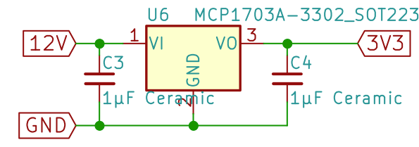

ich versorge momentan einen Atmega328P mit 3.3V aus einem MCP1703A. Im
Sleepmodus verbraucht das so nur wenige µA. An die Schaltung müssen
allerdings noch ein OLED. Dieser soll nur bei bestimmten knopfdruck
aktiv werden, damit man Einstellungen vornehmen kann. Die 100mA-Grenze
werde ich auf 3.3V nicht überschreiten und suche, deshalb noch einen
Schaltregler, der dann den MCP1703A unterstützt oder überbrückt, wenn
das Gerät nicht mehr im sleep-Modus ist. Kann ich die beiden Regler auf
der 3.3V Schiene einfach zusammen hängen, oder gibt das Probleme, wenn
einer der beiden Regler aus ist?
Als Schaltregler soll wohl sowas wie https://www.pololu.com/product/2858
zum Einsatz kommen.
