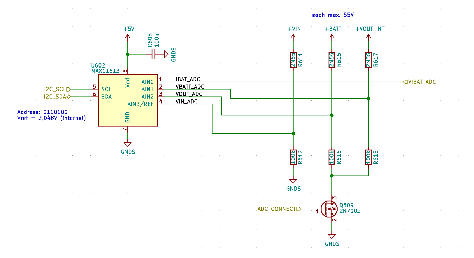

Analogschalter kann ich nur bis 15V max. finden - Also im Grunde das
gleiche Problem.
Schaltplanauszüge sind im Anhang.
Erläuterungen/Fragen zu den Schaltplänen:
Datei: ADC.png
- VIBAT_ADC: Spannung von einem Current Sense Amplifier.
Misst den Lade- bzw. Entladestrom. Eingesetztes IC: MAX40056.
Gleiche Frage hier: Was passiert, wenn VCC = OFF? Macht dem IC das was
aus? Auch in diesem Fall fließt evtl. Strom (Power Path) zur Last.
- VBATT_ADC: Batterie-Spannung - max. ~50.4V (12s LiPo).
- VOUT_ADC: Ausgangsspannung des Buck Boost Konverters - max. 55V.
In ausgeschaltenem Zustand identisch zur Batteriespannung (Power-Path).
- VIN_ADC: Eingangsspannung des Buck Boost Konverters.
Voltage Range: 9V ... 48V.

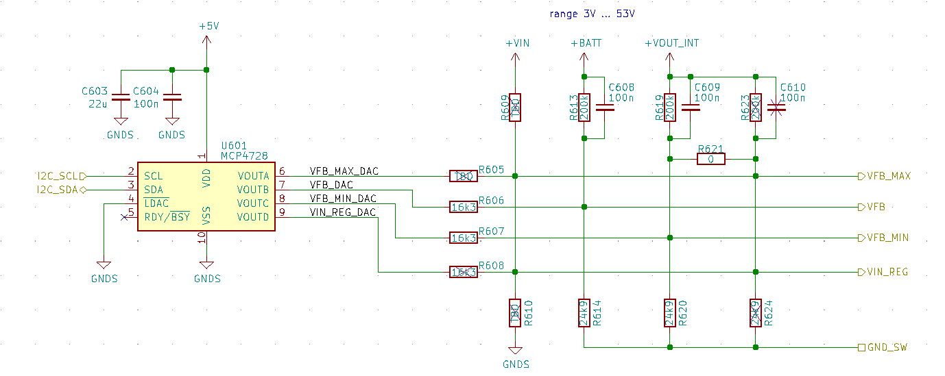

Datei: DAC.png
- Manipuliert die Feedback Spannungsteiler des LTC4020, um die
Spannungen (Battery-Float, Ausgangsspannung Buck Boost ...) digital
einstellen zu können. Range 3V ... 53V - Untere Grenze wird später noch
hochgesetzt. (Späterer Einsatz vermutlich von 3s bis 12s)
- GND_SW: LTC4020 schaltet GNDS auf die Spannungsteiler, wenn VIN
anliegt. Ansonsten ist der Zustand "High Z", um den Ruhestormvebrauch zu
minimieren.
- Reicht der Serienwiderstand von 16k3 hier aus, um den DAC ausreichend
zu schützen?

Gast #5960378
Typischerweise darf die Spannung an allen Pins nicht mehr als VDD+0,3V
und nicht weniger als GND-0,3V sein.
Das heißt, die Sache mit deinem Transistor geht so nicht. Wenn der ADC
keine Spannung an VDD hat, müssen die Eingange auf annähernd Null Volt
liegen. Dein Transistor bewirkt genau das Gegenteil.
Außerdem wird bei abgeschaltetem Transistor ein unerwünschter Strom von
+VBATT nach +VOUT_INT (oder anders herum) fließen.
Was den Levelshifter angeht: Den wirst du wahrscheinlich brauchen.
Kannst du den µC nicht auch mit 5V betreiben oder einen mit 5V
tolerantem I²C Bus (z.B. STM32) verwenden?

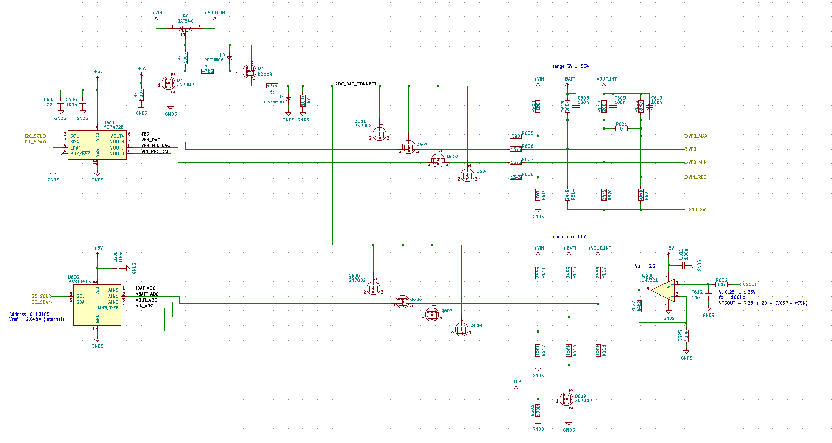

Wie wäre es, ein N-FET vor die Eingänge zu schalten? Die Spannung am
Gate müsste um die VGS thresholdvoltage höher liegen als die
Ausgangsspannung des Spannungsteilers?
Entwurf siehe Anhang. Klappt das so? Ich denke den RDSon kann man hier
vernachlässigen, da die Spannungsteiler um einige Größenordnungen
hochohmiger sind, als der RDSon der FETs?
Danke und Gruß
Daniel
#5960689
Daniel schrieb:
> Das würde bedeuten, der ADC/DAC sieht im ausgeschaltem Zustand (VCC=OFF)
> die volle Spannung der Batterie (12s LiPo -> 50.4V max.) an den Pins.
So ist es, also laß den Unsinn.
Daniel schrieb:
> Leider kann ich in den Datenblättern keine Angabe dazu finden, was in so
> einem Fall passiert.
In den Datenblättern steht üblicher Weise, bei VCC = 0V sind an den
Eingängen max +0.3V erlaubt.
Batteriespannungen ändern sich nicht schnell, man kann also die
Spannungsteiler hochohmig machen, so daß deren Strom unter der
Selbstentladung liegt.
Und wenns dem ADC zu hochohmig ist, noch einen OPV davor. Dabei Achtung,
R2R-OPVs sind nicht wirklich R2R. Die brauchen am Ausgang noch 50..200mV
Spannungsreserve zu den Rails.

Gast #5960955
Daniel schrieb:
> Gilt das auch, wenn garkeine Spannungsversorgung an VDD anliegt?
Normalerweise ja. Ausnahmen stehen im Datenblatt meist direkt unter
dieser Anforderung, falls es Ausnahmen gibt. Die Ausnahmen sind selten.
Gast #5960956
Verfälscht sicher das Signal.
Wenn der Spannungsteiler hochohmig genug ist, und ESD Schutzdioden
vorhanden sind, schadet die Überspannung nicht, da der Strom ausreichend
begrenzt ist.
Allerdings beeinflussen hochohmige Widerstände die Messung. Zum
Ausgleich kann man Kondensatoren hinzufügen und zwischen den Messungen
Pausen einfügen, damit sich der Kondensator wieder "erholen" (nachladen)
kann.
Etwa:
            220k          110k
Signal o---[===]----+----[===]---|
                    +-----||-----| 100nF
      VDD o---|<|---+---|<|------| ESD Schutzdioden, meist intern vorhanden
                   ADC
Gast #5961386
Stefanus F. schrieb:
> begrenzt ist.
> kann.
> Etwa:            220k          110k
> vorhanden
>                    ADC
Okay, leuchtet ein.
Aber ich geh richtig in der Annahme, dass ich die Sache mit dem
Abschalten der Spannungsteiler lieber lassen sollte?
Also Spannungsteiler immer angeschlossen lassen, dafür aber eben sehr
hochohmige Spannungsteiler mit Kondensatoren?
Ich brauch keine sehr hohe Samplerate (1x die Sekunde - eher noch
geringer), daher kann ich damit gut leben.
Wie hoch die Spannungsteiler sein dürfen, werde ich wohl am Prototyp
ausprobieren müssen.
Im Layout ist mal der Transistor und ein 0R auf GND jedenfalls
vorgesehen.
Hab im Datenblatt des DAC und ADC nachgesehen. Die haben jeweils
Schutzdioden integriert.
Hier konnte ich dann auch die schon mehrmals genannten 0.3V finden.
Danke und Gruß
Daniel
