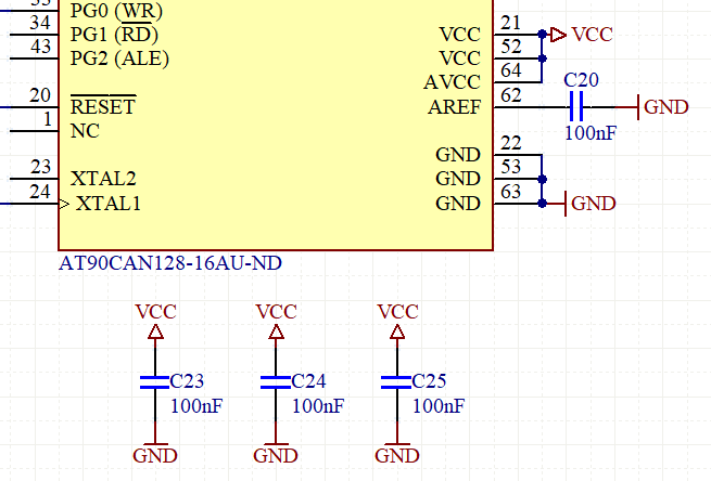

Induktivität zum ADC am Atmega 328p
OP #6824515
Gruss an die Gemeinde des Forums
Beim Atmega (328p) wird ja u.a. für den ADC eine Spule
mit 10µH und dann noch 100nF Kapazität empfohlen.
Einige nehmen auch 47µH.
Ist Jemanden bekannt ob man auf weitere Parameter z.B.
 R(i) , I(max) achten muss.
Konkret, will ich kurzfristig eine Spule selber wickeln,
Glasrohr mit Kupferlackdraht ( 0,2, 0,15, 0,1 mm (D)
... zur Verfügung)
und nicht auf eine Bestellung warten.
Es geht um einen Atmega 328p mit HC-05 Bluetooth,
AC, ADC und T Auswertung  an (einem ...) Akku Ladegerät
 in Verbindung mit einem Smartphone.
Das Bluetooth Modul braucht wahrscheinlich auch noch
einen extra Elko, Kerko.
Vielen Dank für Antworten.
Und wünsche Euch eine gute Woche
Dirk St
(Firma: TU Darmstadt) #6824521
Die Spule bildet mit dem C eine Tiefpass, der hochfrequente Stoerungen
vermindert. Erste  Test kannst Du ohne L und mit 0R machen, wenn das
Teil dann kommt, kannst Du mit weiteren tests dann schauen, ob die Spule
Dir was bringt.

Ich glaube, die Drossel wird gerne überbewertet!
Bemessung:
Bei einem Filter ist es immer wichtig, zuerst die Störung zu kennen.
Dann lassen sich die Werte ermitteln.
Zudem weiß hier keiner, was du noch über die betreffenden Pins alles
antreiben willst. Das dürfte für die Drahtdicke der Spule entscheidend
sein.
Auch kann man die Digitalstufen der betreffenden Pins deaktivieren.
Und den "ADC noise reduction sleep" nicht vergessen.
Keiner weiß, was sonst noch auf deinem Board los ist.
Wie zappelig die Versorgung ist.
Wenn du das Board für den Messzeitraum "ruhig" bekommst, würde ich mal
sagen, bringt die Drossel Null Komma Garnix.

Diese Drossel kann man problemlos weglassen. Ich konnte keinen
Unterschied feststellen. Man braucht wohl dazu eine extrem störbehaftete
VCC.
Die kleinen ATtiny habe erst gar keinen extra AVCC Anschluß.
Gast #6825408
Die Kombination Spule Kondensator stellt einen Serienkreis dar. Wenn der
zufällig durch Ripple auf der Versorgung in seiner Resonanzfrequenz
angeregt wird, entsteht eine Resonanzüberhöhung. Statt zu glätten
verstärkt die Anordnung dann sogar die Störung.
Gast #6825574
Es gab vor vielen Jahren mal eine Application Note von Atmel, die ein
Werkstudent verfasst hatte. Bei dessen Aufbau hatte sich eine
Induktivität vor der AVCC als sinnvoll erwiesen, und so hat er es dann
in seinen Bericht übernommen. Seitdem bauen es Millionen von Bastlern
unreflektiert nach.
Aus genau diesem Grund sollte man statt der Spule mit hoher Güte dort
eher einen Ferrit vorsehen (also eine stark verlustbehaftete
Induktivität). Oft reicht auch die Leiterbahn, wenn sie lang und dünn
genug ist. Eine Spule macht spätestens in der EMV-Messung Ärger (und
sichert Arbeitsplätze ;-).
Masse braucht niederimpedante Fläche (oder Gitter bei Zweilagern). Bei
VDD ist Leitungsinduktivität oft gar nicht so verkehrt.
Gast #6825611
Hi
>Induktivität).
Das steht so schon seit Jahren in der AppNote AVR042, jetzt AN2519,
drin.
Deswegen würde mich interessieren wo Dirks Aussage her stammt.
MfG Spess

Solche Probleme hatte ich auch schon an AVCC, deshalb benutze ich
mittlerweile lieber statt der Spule einen 100R-Widerstand und dahinter
einen 1uF-Multilayer-C:
VCC O-----[ 100R ]----o------> AVCC
                     ===  1µF
                     GND
Gast #6826137
Nein, eine Spule würde zusammen mit dem Kondensator einen Schwingkreis
bilden. Da muss ein Ferrit rein, der durch seine Verluste Schwingungen
weg dämpft.

Vorsicht, die AVCC versorgt auch die digitalen Ausgangsstufen des Ports!
Wenn da z.B. eine LED dranhängt, die 20mA zieht, dann sinkt AVCC um 2V
ab.
Daher bevorzuge ich die direkte Verbindung mit VCC.

Genau deshalb empfiehlt Atmel/MCP einen Ferrit, der DC deutlich besser
durchlässt als ein 100Ω Widerstand und trotzdem bei hohen Frequenzen
dicht macht, so dass Dreck auf VCC nicht direkt an den ADC
weitergereicht wird.
