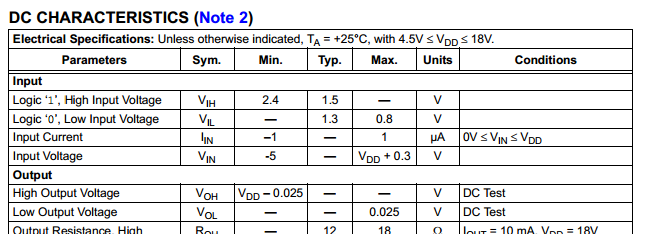

habe mir eben das Datenblatt des MCP1402 MOSFET-Treibers von Microchip
angeschaut und bin ziemlich verwundert dass da bei "input high voltage"
mindestens 2.4V und typ. 1.5 (!!) V steht.. ist das ein Fehler im
Datenblatt oder steh ich grad aufm Schlauch???? Da müsste doch etwas
>2.4V stehen..???
achja hier der link zum datenblatt:
http://ww1.microchip.com/downloads/en/DeviceDoc/20002052C.pdf
gruß kevin
Ganz normal.
>ist das ein Fehler im Datenblatt
Nein.
Ja.
> Da müsste doch etwas 2.4V stehen..???
Nö, das sind die ganz offiziellen Pegel für TTL EIngänge.

Der Hersteller garantiert die eiwandfreie Funktion des ICs bei einem
minimalen High-Pegel von 2.4V und maximalen Low-Pegel von 0.8V. Alle
Pegel zwischen diesen beiden Werten können je nach Exemplarstreuung oder
Betriebstemperatur als High- oder Low-Pegel interpretiert werden - 1.5V
werden rein statistisch(typisch) noch als High-Pegel und 1.3V als
Low-Pegel erkannt.
