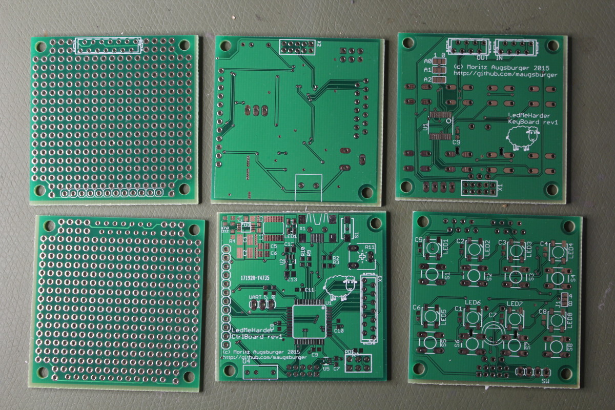

durch eine Unachtsamkeit meinerseits habe ich hier ein paar Boards
liegen, die ich so nicht brauchen kann (die Stapelleiste ist anders als
bei anderen Boards ausgerichtet), aber die vielleicht beim ein- oder
anderen noch gute Dienste leisten kann.

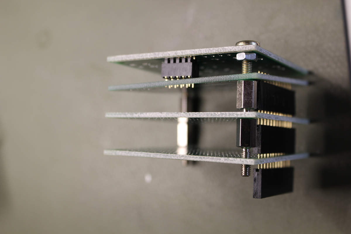

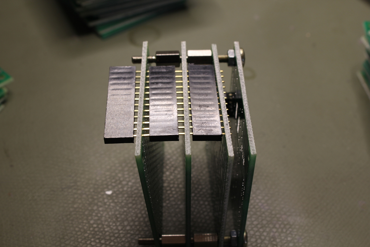

Daher gibt es hier nun 3 verschiedene Boards, die schön miteinander
spielen und Arduino-Style stapelbar sind (mit
http://www.taydaelectronics.com/stackable-header-12-pins-2-54mm.html).
Da die passenden Distanzhülsen noch nicht da sind, sieht es auf den
Bildern etwas schepp aus.
Nun zu den einzelnen Boards:
Controller (18x)
- Passt für alle 44-pinnigen xMegas soweit ich sehe, da sie alle das
selbe Pinout haben.
- Stepdown mit MCP16311 von bis zu 30V auf 5V, danach LDO MCP1804 auf
3.3V alternativ direkte Einspeisung 5V oder 3,3V an passenden Pins.
- Pegelkonvertierung des Pins für ws2812b-LEDs auf 5V mit 74AHCT1G126SE.
- UART über Steckleiste, USB über Mini-USB
- Weitere Pins über Micromatch, dank Poti (nach 5V für Kontrastspannung)
auf Board auch Anschluss eines LCDs möglich, ansonsten i2c/SPI/AIN
- i2c und SPI auf Stapelleiste
- Dualcolor-LED und Taster neben USB-Buchse
Keypad (16x)
- Bestückung wahlweise (4 Taster+LED, 2 Taster und Drehencoder) oder 8
(Taster+LED)
- pro Taster eine ws2812b-RGB-LED
- MCP23008 als Tastatur-Decoder mit gemeinsamem Interrupt-Pin an
Controller-Board
- Keypads können in Daisy-Chain verbunden werden, einzig +5V müssen dann
extra eingespeist werden (MCP16311 auf Controller-Board ist nur auf 8,
evtl noch 12 LEDs ausgelegt)
- Lötjumper für i2c-Adresse, 4- oder 8-LED-Betrieb
Breadboard (7x)
Kann gestapelt oder "Offsite" über Micromatch verwendet werden.
Vorgestellt hatte ich mir 1€/Board + 2€ Versand DE; 3.50€ Versand EU/CH.
Bestellung nur über PM!
Grüße
Moritz
