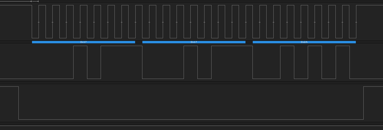

ich kämpfe gerade mit einem MCP3551 an meine Raspberry pi B2.
Ich habe den 3551 auf einem Steckbrett und einen 100n zwischen VDD und
VSS. Das ganze geht über CS = Pin24, SCK = Pin23 und MISO = Pin21 an den
Raspberry pi. VDD wird an Pin1 und VSS an pin 6 abgezweigt.

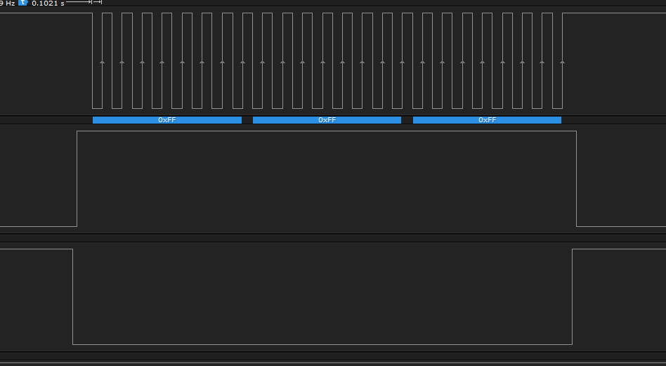

Soweit liefert mir der MCP3551 realistische Werte, jedoch ist jeder 2
Wert Fehlerbehaftet (0xFF 0xFF 0xFF). Hier macht es keinen Unterschied,
ob ich 1mal die Sekunde oder alle 100ms auslese, es ist immer jeder 2
Werte.
Meinen MCP3551 betreibe ich mit 50kHz an SCK.
Warscheinlich habe ich nur eine simple Kleinigkeit vergessen. Anbei noch
zwei Screendumps meines Logicanalyzers.
Danke für eure Ideen.
Stephan

Es sieht nicht so aus als würdest Du t_conv nach dem Du CD auf low setzt
einhalten... der braucht da 73mS... und das sieht nicht danach aus.
Wertest du das Rdy-signal aus?
Siehe Datenblatt Tabl. 4-1 und Fig. 5-2

Vielen Dank für deine Antwort, genau das wars.
Ich dachte ich habs drinnen, aber es war nicht aktiv, da ich die Pin
Nummer anstatt der GPIO Adresse hinterlegt hatte.
