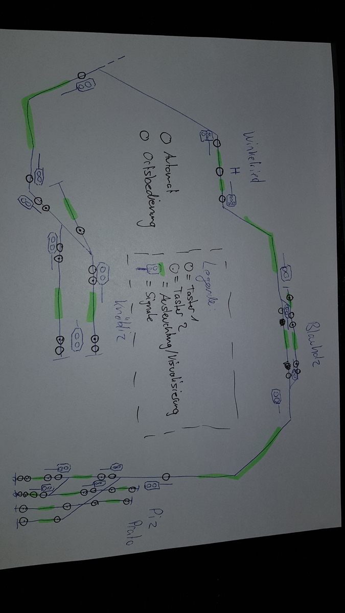

Ich habe eine Frage bezüglich einer komplexen GUI-Programmierung. Ich
möchte (wie im Bild oben) ein sogenanntes Bildschirmstellwerk (für meine
Modellbahn) programmieren, bin allerdings im Netz nur auf einfache
Anwendungen gestossen. Die Taster, die Ausleuchtung und die
Signal-Linsen sollten einfach auf einen Ausgang bzw. einen Eingang bei
den GPIO's.
Ist dies möglich oder nicht realisierbar und wie wird das gemacht? Mit
Phyton oder per schon vorhandenem Programm?
Ich danke für eure Mithilfe.
Das ist keine komplexe GUI-Programmierung, das ist ein statisches Bild
mit wenigen Handvoll einfachen Zustandsanzeigen.
Das geht in jeder Programmiersprache, sicher auch in Phyton, wobei ich
nur Python kenne.
Ich bin bereit zu wetten dass auch jemand zu finden ist der das mit
einer Tabellenkalkulation hinbekommt.
Da andere es schon gemacht haben (z.B. die Bahn selbst), ist es
garantiert möglich und realisierbar.
Man kann das mit einem Programm machen, was man sich selbst schreibt.
Python ist dafür geeignet, andere Sprachen auch.
Für das "Wie" gibt es verschiedene Ansätze. So, wie du fragst, wird es
wohl am einfachsten sein, wenn du den statischen Teil des Bildes in
Paint (oder einem beliebigen anderen Programm) reinmalst und als Bitmap
speicherst.
Das gleiche machst du mit den dynamischen Teilen (also "Lampe an",
"Lampe aus", "Weiche oben", "Weiche mitte", usw.).
Dein Programm muss dann nur noch
a) das statische Bild malen
b) die darzustellenden Werte auslesen
c) die zu den Werten passenden Bitmaps oben drauf malen.
Hallo !
Sowas in der Art hab' ich mit einem ATmega gemacht - natürlich ohne
Bildschirm sondern mit einem schnöden Gleisbildstellwerk. Mit
Arduino-IDE programmiert (pfui!). Was mir auffällt: Hast Du an Deinem
Rechenknecht (Raspi?) überhaupt genug Ein-und Ausgänge dran? Ich zähle
43 Taster - einen ganze Menge. Ich hab das via I2C erweitert.
MfG
Danke für alle Antworten. Habe mich jetzt für Phyton entschieden, da
dies mehrmals erwähnt wurde. Ich beherrsche diese Sprache ein wenig,
weiss also ein wenig darüber, aber wie kann man jetzt ein Bitmap
einfügen? Was wäre da der Befehl?
Danke im voraus!
Schon zu früh abgesendet...Müsste auch noch wissen, wie mann dann die
einzelnen Wigets mit den GPIOs verknüpft. Die GPIO werde ich per
Gertboard erweitern, ist meiner Meining nach die einfachste Variante.
