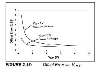

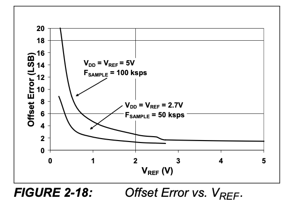

Hallo alle zusammen,
ich schaue mir grade ein paar Kennlinien zum ADC MCP3208 an, dabei bin ich über das Diagram im Anhang gestolpert. Nur für mich zum Verständnis: Die Angabe im Diagram "Vdd = Vref = ..." ist falsch, da müsste eigentlich nur "Vdd = ..." stehen, oder? Wenn nicht, wie sind die Kurven dann zu deuten? Wäre klasse wenn mir das dann jemand erläutern könnte.
#7347020
Da stolpere ich auch:
Die Aussage "Vdd = Vref = 5V" legt nahe, dass diese Kurve für den Fall "Sowohl Vdd als auch Vref liegen fest auf 5V" entstanden ist; analog für "Vdd=Vref=2,7V".
Jetzt wird aber für die x-Achse Vref zwischen 0 und 5V variiert, also nicht mehr fest auf 5V gehalten ... im Gegensatz zu vielen anderen Messdiagrammen.
Sollte die Beschriftung dann nicht "Vdd=5V" bzw. "Vdd=2.7V" lauten, Vref scheint ja variabel zu sein.
