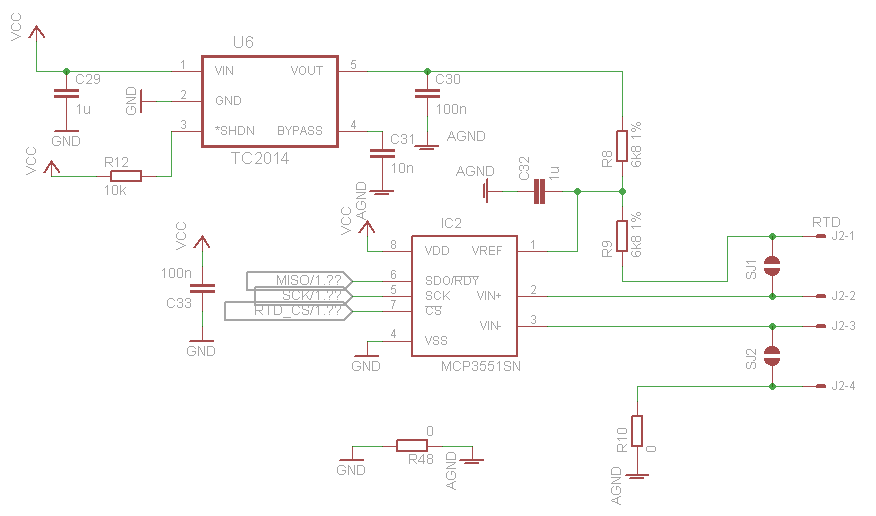

Ich verwende einen Microchip MCP3551 22bit DAC (mit Vorzeichen,
http://ww1.microchip.com/downloads/en/devicedoc/21950b.pdf) zur RTD
Messung (nach
http://ww1.microchip.com/downloads/en/AppNotes/00001154B.pdf).
Interessanterweise, liefert der ADC immer den halben Wert. Also
Widerstand mit 100Ohm am Eingang, liefert nach folgender Umrechnung
50Ohm.
int32_t code = RTD_getCode();
res =  ((long)code*6800)/(2097152L-code);
2097152 = 2^21 (also 22bit minus Vorzeichen). Gut ich kann den Wert auf
2^20 ändern und bekomme richtige Ergebnisse.
Um Fehler in der Ansteuerung des MCP3551 auszuschließen, habe ich den
MCP3551 mal schnell über ein Arduino mit Library angesprochen und das
selbe Ergebnis erhalten.
Anbei auch das Schema, der TC2014 liefert 3V. Und VCC ist 5V.
Irgendwelche Ideen? Danke, euch.
#3862093
wenn du zwischen deinen Eingängen im 4-Leiter Betrieb einen
niederohmigen Widerstand (PT100..PT1000) schaltest, hast du zwischen den
beiden 6,8k Widerständen 1,5V Volt und nicht 3 Volt. Also nur die Hälfte
(Spannungsteiler). Messe mal die Spannung an VREF mit einem
Messinstrument. Damit stimmt dein Ergebnis!
In deiner Messung wird der Spannungsteiler aktiv mit einbezogen!
Nachweislich bei mir ok: 22 Bit bei 2,5V Ref
sprintf(disp_ausgabe,"U %.02f V",(mcp3531_value * (2.5/2097152.0)));
Gruß G.G.

#4133092
schau dir mal das Datenblatt an:
Punkt 5.5
In SPI mode 1,1, data is read using only 24 clocks or
three byte transfers. The data ready bit must be read
by testing the SDO/RDY line prior to a falling edge of
the clock.
In SPI mode 0,0, data is read using 25 clocks or four
byte transfers. Please note that the data ready bit is
included in the transfer as the first bit in this mode.
Das Ergebnis ist in beiden Fällen gleich(bit 0-21).
Wichtig!
Einmal werden 3 Byte und eimal 4 Byte ausgewertet.
Du verschluckst irgend wie das bit 0.. und schon hast du das halbe
Ergebnis!
Schau dir das nochmals an.
Gruß G.G.
#4133647
Wow, danke. Das ist doch mal ein echt hilfreicher Hinweis.
Das habe ich die ganze Zeit stur überlesen.
Danke!
