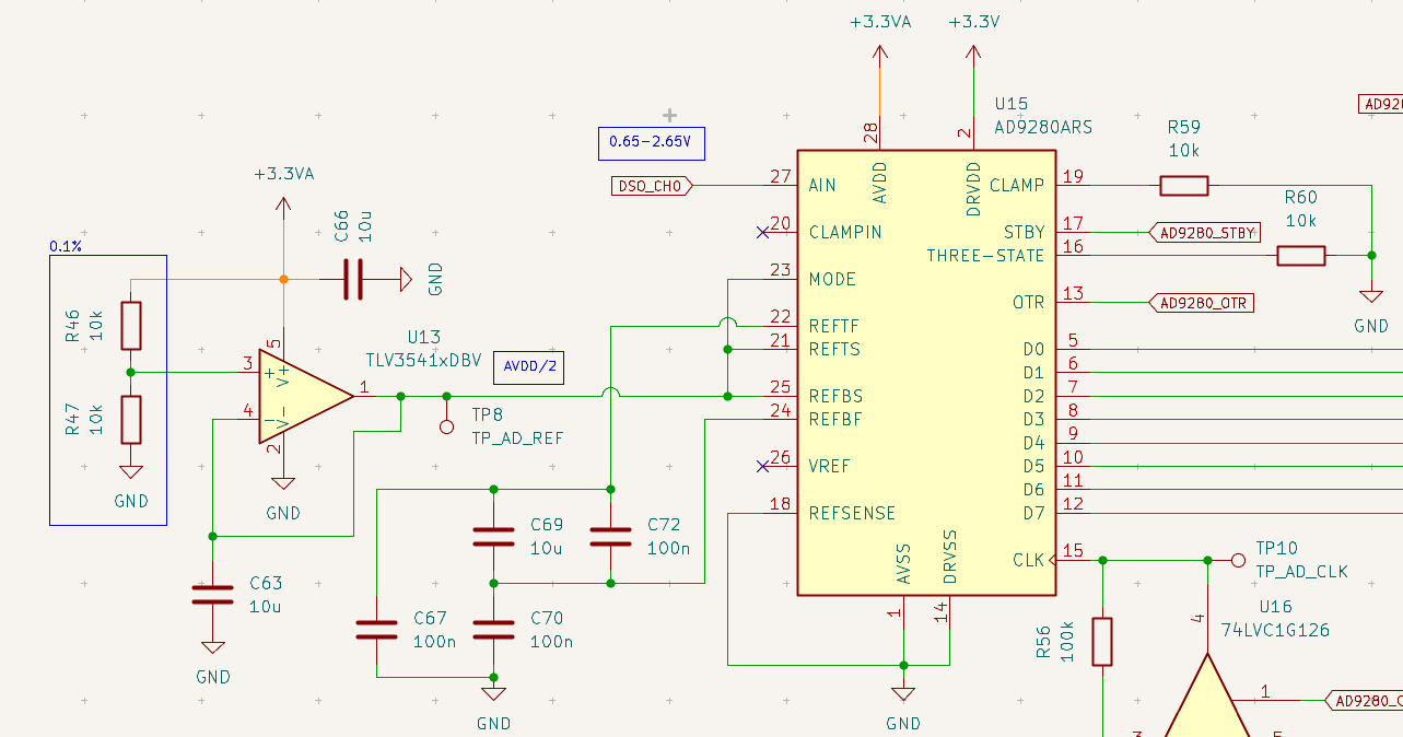

ich möchte in einer Schaltung einen externen ADC AD9280 verwenden. Da dies das erste mal ist und auch die Anschlussmöglichkeiten ziemlich vielfältig sind, wollte ich hier vorher nochmal Feedback einholen, ob alles korrekt ist. Ich möchte Center Span Mode verwenden mit 3,3V und Referenz VDD/2. Mein Input kreist also um 1,65V. Zudem wäre interessant zu wissen, was passiert, wenn mein Input außerhalb dieses Bereichs ist? Würde das dem ADC schaden oder ist der Output dann einfach Maximum/Minimum?

Was soll C63 da?
Ein dicke Kapazität direkt am Ausgang kann, je nach parasitären Eigenschaften des Kondensators, für instabiles Regelverhalten von U13 sorgen, weil der zu einer Phasenverschiebung führt und damit Phasenreserve kostet. An den nicht invertierenden Eingang von U13 könnte ein C und evtl. an den Ref-Eingang vom ADC, dann aber mit Serienwiderstand zwischen U13.1 und REFBS.

Vanye R. schrieb:
Ihr lebt noch im Mittelalter. :-D Wuerde ihr auch noch einen 5V Regler diskret aufbauen? Nein? Wieso dann 1.65V?
Du übersiehst den Unterschied zwischen 1.65V aus einem Regler und 3.3V/2 als Spannung bezogen auf die (nominellen) 3.3V der Versorgung.
Die Frage muss also erstmal lauten, ob die Referenz bei der halben, mittleren Versorgungsspannung oder bei 1.65V liegen soll.
Du meinst weil du die 3.3V mit einer ECL84 erzeugst und die immer mit xxxV schwankt? :-D
Du willst doch eh 20-50mV headroom zu den Rails lassen damit da nix komprimiert. Also reicht es wohl wenn deine 1.65V mal 10mV daneben liegen oder nicht?

Die Versorgungsspannung aus Referenz herzunehmen taugt nur für einfachste Anwendungen. Zum Einen haben die Festspannungsregler Toleranzen, die normalerweise nicht stören, beim Messen aber schon. Zum Anderen ist auf einer Spannungsversorgung immer etwas "Schmutz" unterwegs, den man bei einer Referenzspannung nicht haben will. Wenn es anspruchsvoller wird, sollte man die Referenzsspannung separat erzeugen.
