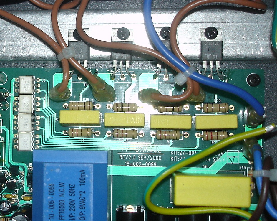

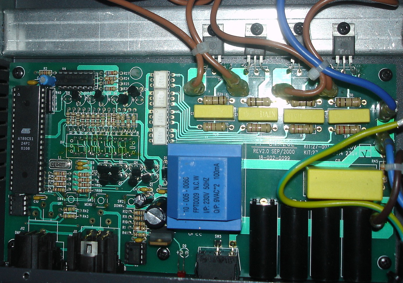

ich habe ein Botex DSP-405 Switchpack. Wenn ich dort PinSpots
anschließen gehen die Trafos nach einer weile kaputt (werden sehr heiss
und Thermosicherung löst aus).
Die PinSpots haben 30Watt billig Trafos eingebaut - meist habe ich 3-4
Stück an einem Kanal. Ich möchte auch mal Lichteffekte mit 300W (auch
über nen Trafo, da Leuchtmittel 24V) betreiben.
Das Switchpack scheint mit induktiven Lasten wohl seine Probleme zu
haben.
In der "Endstufe" ist ein Optokoppler (MOC3041) mit
Nullspannungserkennung verbaut. Die Last selbst schaltet der Triac
Q4016L5.
Kann ich den Triac durch einen anderen austauschen, so dass ich große
Trafos (300Watt) schalten kann?
Jemand ne Idee ?!
Grüße
Björn
Persönliche Seite #2486296
Hallo Bjoern,
> haben.
> Q4016L5.
Nullspannungsschalter sind (je nachdem wie angesteuert) fuer
Trafoansteuerung nicht geeignet, da Nullspannung bei einem TRafo nicht
mit Nullstrom uebereinstimmt.
Gruss
Michael
