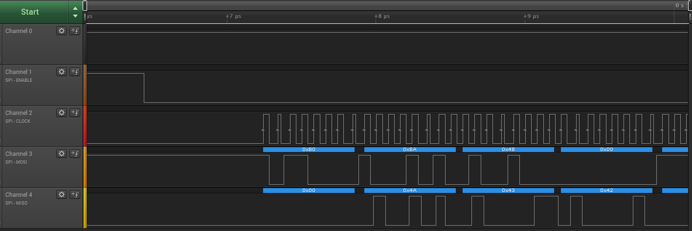

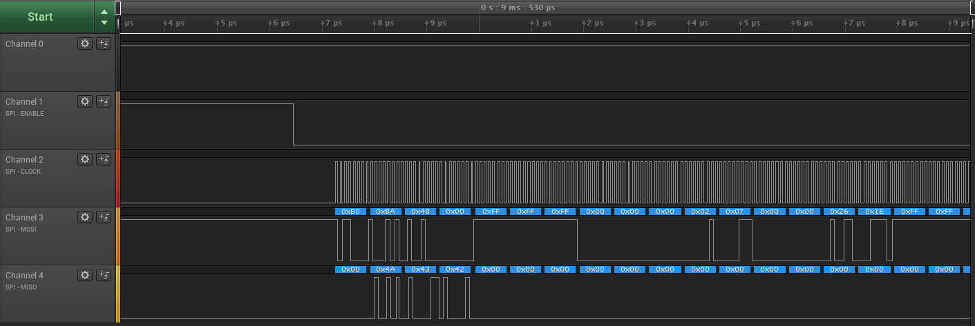

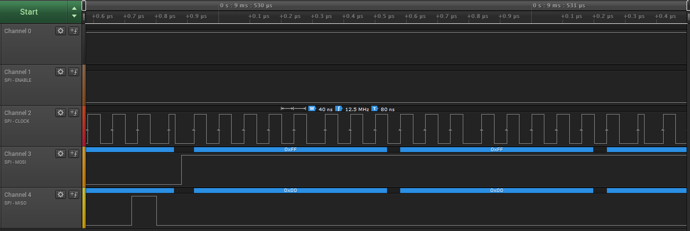

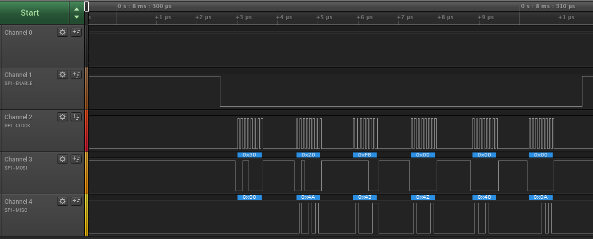

hier noch mal ein paar Bilder zum SPI, von wegen nahtlos und so.
Das erste Bild ist eine Übertragung "von Hand", also die sechs Bytes
nacheinander in das Daten-Register geworfen.
Die anderen Bilder sind wie die Namen schon sagen von einer SPI
Übertragung per DMA.
Echte Pausen sind da nicht zwischen den Bytes.
Das ist jetzt mit dem CS unter Software-Controlle.
Die Abtastung ist nicht ganz sauber, das ist ein Original Logik 16, der
kann nur bis 50MHz.
Der SPI läuft aber mit 12MHz, ich hatte nur keine Lust jetzt extra noch
für die Bilder die Software anzupassen.
Gast #5996880
@ Rudolph R.
Vielen Dank für die Oszillogramme!
Warum aber bei DMA-Betrieb manche Clockpulse kürzer sind als die
anderen???
Bei meiner Anwendung brauche ich einen absolut gleichbleibenden,
"nahtlosen" Clock. Zur Not muss ich einen Clock ausgeben und die SPI im
Slave-Modus betreiben.

(Firma: fritzler-avr.de) #5996964
Er hat doch geschrieben, dass er an der Auflösungsgrenze seines
LogicAnalyzer ist. Dann sieht man solch krassen Jitter.
