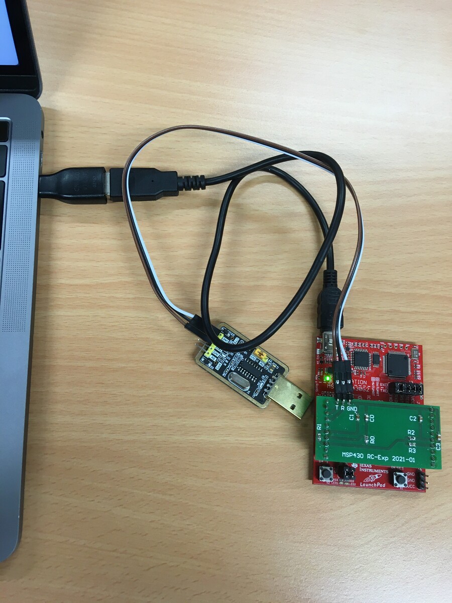

leider komme ich überhaupt nicht weiter. Habe ein MacBookPro mit MacOS
und auch parallel dazu Windows über Parallels laufen.
Für beide Betriebssysteme habe ich das jeweilige TI Code Composer Studio
(Ccs) installiert. Natürlich habe ich nicht beide parallel offen sondern
habe es immer nur auf einem Betriebssystem probiert, bei MacOS kommt
dann der Fehler
Error initializing emulator:
No USB FET was found
und bei der Windows Version
Could not find MSP-FET430UIF on specified COM port
Vll hat einer eine Idee :)
Gast #6825991
Reden wir hier von dem nackten Controller oder vom Launchpad oder einem
anderen Eval.- Board?
Controller alleine geht nicht.
Launchpad geht, hat einen eigenen USB-FET drauf für Spy by Wire und UART
Anbindung.

Nur zur Sicherheit... Das USB-Kabel hat auch Datenleistungen und ist
nicht nur ein Ladekabel? Gerade in den letzten beiden Tagen hatte ich
wieder 2x den Fall bei Kabeln, die Schüler angeschleppt hatten.
Im Gerätemanager unter Windows schauen, ob beim An/Abstecken der Platine
was passiert, unter Mac-OS müsste linuxmässig mit lsusb im Terminal was
sichtbar sein.
Gast #6832290
Hallo Leute,
vielen Dank für die zahlreiche Hinweise,
Code Composer Studio sollte das mit den Treibern eigentlich angeblich
alles regeln, jedoch lief das bei mir nicht.
Unter Strich lag es dann am Board, habe nachdem zahlreiche guten Tipps
von euch leider auch nicht zum Ziel führten, als letze Hoffnung das
Board ausgetauscht und auf einmal konnte ich darauf zugreifen und er hat
nicht mehr gemeckert, die Aufsteckplatine wollte zwar erst nicht aber
nachdem ich dafür einen entsprechenden Treiben gefunden hatte läuft die
nun auch :)
