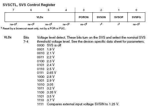

Folgendes Problem: Ich verwende einen MSP430F2418 und wollte den
Supply-Voltage-Supervisor nutzen. Laut Datenblatt, bzw. User's Guide
stelle ich die Messung auf eine externe Spannung (gegen interne 1,25V)
mit dem Register
SVSCTL = VLD_15;
ein.
Aber der Compiler meckert, dass "VLD_15" undefined ist. Die
"msp430x24x.h" ist eingebunden, "SVSCTL" ist auch OK (auch
Mikrocontroller-spezifisch).
Weiß einer einen Rat, oder was mache ich falsch? Alle anderen Sachen bei
dem Controller werden ebenfalls erfolgreich mit REGISTER_ZAHL gesetzt.
Ich raffs nicht...
