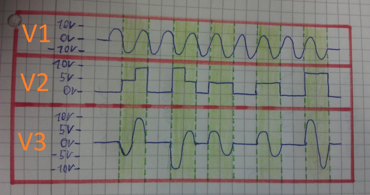

Hallo
Ich möchte gerne ein Pad bauen,mit dem ich durch einen schlag eine
bestimmte Frequenz als Audioausgabe haben möchte doch die Amplitude der
fest eingestellten Frequenz soll abhängig von dem signal sein, was ich
von meinem Pad bekomme. (Pad zum Musik machen) Ich habe es mir so
überlegt, dass ich einen Piezokristall an das Pad mache das Signal
verstärke und gleichrichte dann  habe ich ca das Signal was in meiner
zeichnung in der Mitte ist und heraus bekommen möchte ich das untere
Signal. Weiß jemand wie ich das hinbekomme?

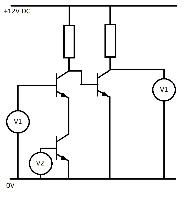

An den thread starter:
Von einem flüchtigen blick auf dein diagramm würde ich aus dem stegreif
sagen, ich stimme Jobst's hinweis zu: versuch's mit VCA schaltung aus
dem datasheet des LM13700.
Die müsste sicher für die benötigten spannungsbereiche angepasst
werden... kannst ja bisserl in LTspice damit probieren.
Bei der yahoo group für LTspice gibt es ein modell für den LM13700
kostenlos runterzuladen, ich glaub es gab eine "OTA" rubrik bei den
herunterladbaren modellen, irgendwo darunter müsste das dann sein.
Bzw. einfach die VCA schaltung.
