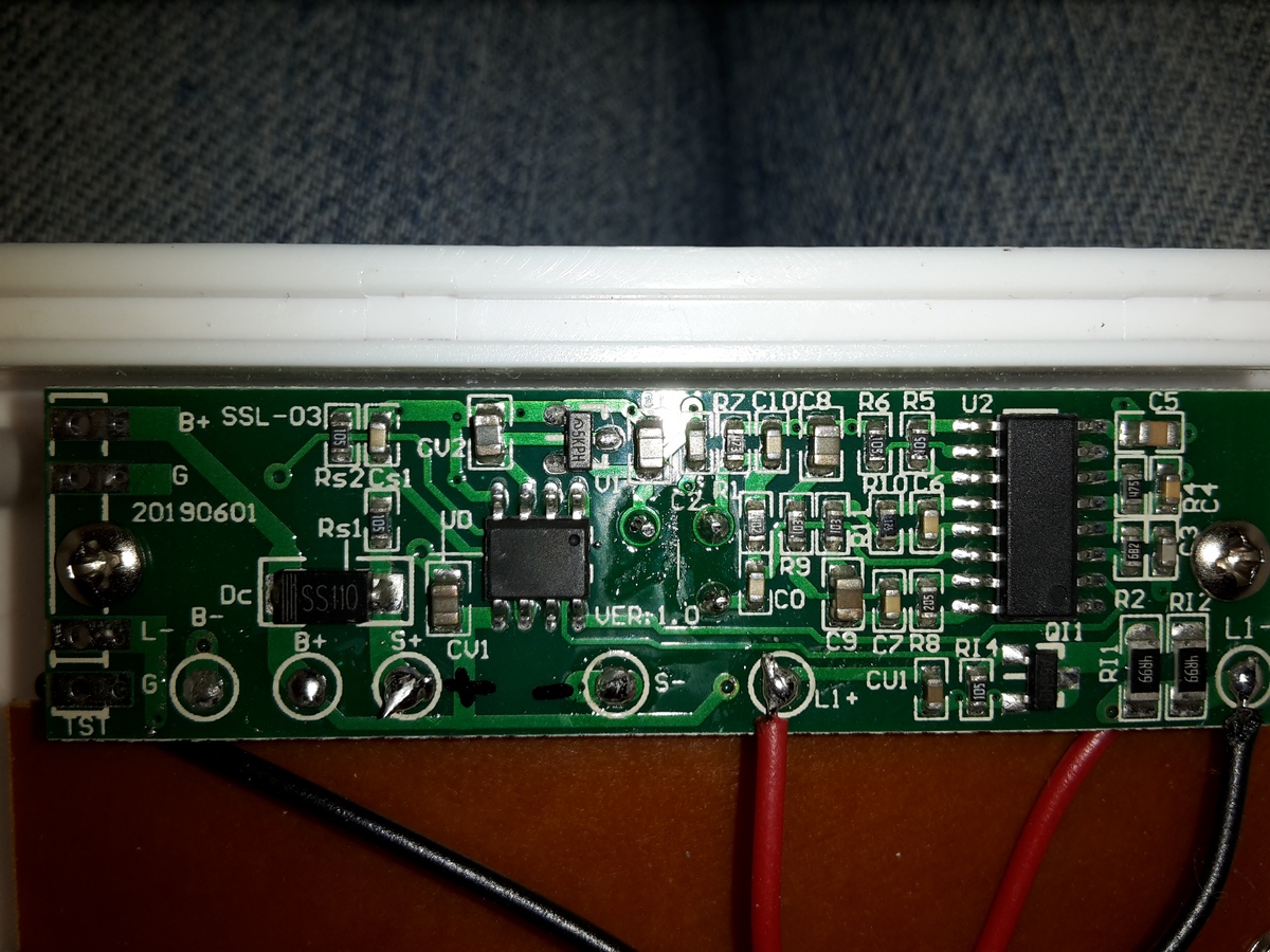

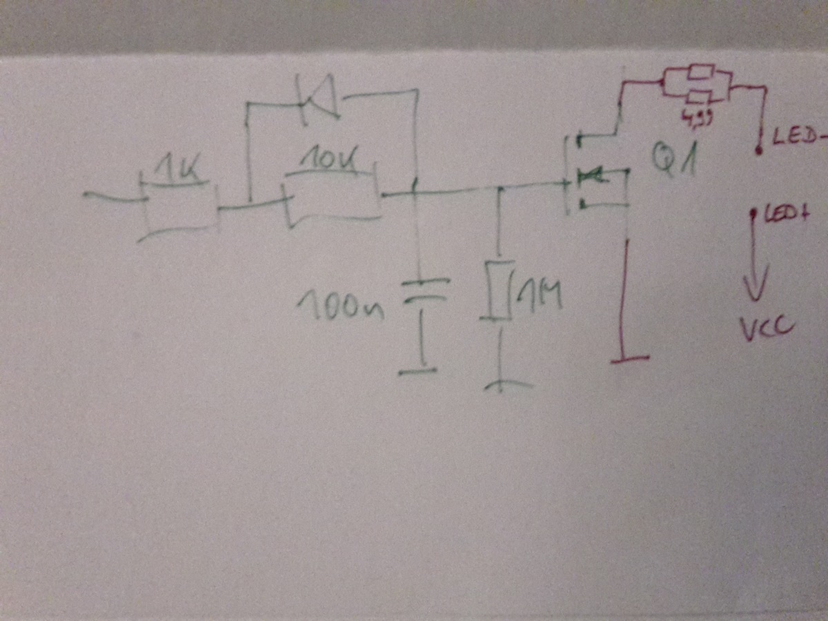

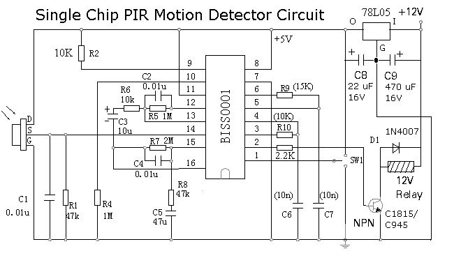

Hallo zusammen, habe mir beim Chinesen PIR gesteuerte Nachtlichter bestellt. Leider gehen die nach erkannter Bewegung nicht aus, sondern werden nur runter gedimmt. Mir wäre es recht, wenn die ganz aus gingen. Ich vermute, der Hauptchip der Schaltung ist ein BISS0001 (leider nicht gelabelt). Desweiteren vermutlich ein Spannungsregler und ein weiterer Chip unbekannter Funktionsweise. Es sollte doch möglich sein, die Schaltung so zu modifizieren, dass das Licht nach 30s komplett ausgeht. Jemand eine Idee? Danke& Gruß

Günther P. schrieb: > Es sollte doch möglich sein, die Schaltung so zu modifizieren, dass das > Licht nach 30s komplett ausgeht. Zeige doch mal den Schaltplan. Dann kann man vielleicht mehr sagen. Das Verhalten kann auch in einer Software festgelegt sein. Dann hieße es nicht "Schaltplan modifizieren" sondern "Programm ändern".
Wie gesagt "Chinesen"-Teil, also kein Schaltplan. Deshalb ja auch nur die Vermutung, es handle sich um ein BISS0001. Wenn ich mir mit diesem Teil Schaltungsbeispiele anschaue, paßt das in etwa mit Teilen "meiner" Schaltung. Denke mit Software ist da nix!

Da wird ein Widerstand den Schalttransistor (rechts unten) überbrücken. Versuch mal zu ermitteln wohin die Durchkontaktierung rechts unterhalb desselben führt.
Weiß jetzt nicht genau was du meinst! Auf dem (angenommenen) Schaltbild, oder auf dem Bild der Schaltung? Welcher Widerstand (Bez., Größe)?
#5320798
Günther P. schrieb: > Bild der Schaltung? Foto der Platine. > Welcher Widerstand? Der zu findende.

Günther P. schrieb: > Nö :-( Hobby-Dielettant Wenigstens Lötkolben mit einigermaßen feiner Spitze und DMM?
Ja, ist vorhanden! Sogar ne Lupenlampe für den Fitzelkram. :-) Der Mosfet ist ein A6SH8.
#5320866
Dann löte dir zum Messen ein paar dünne Litzen an die Platine. Zwei an den kleinen 100kOhm Widerstand (105) neben dem MOSFET, und eine weitere an Pin 8 des 8-Beiners, also an der Ecke wo "VER1.0" steht. Miss dann die Spannung zwischen Pin 8 und GND (unterer Anschluss des Widerstands) in den verschidenen Betriebszuständen der Leuchte. Selbiges dann noch mit der Spannung am Widerstand. Und dann berichte hier.
siehe Bild

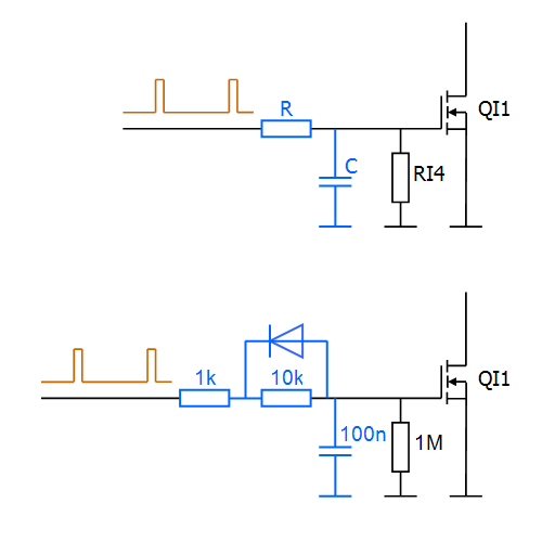

Dünne PWM kann mit einem Tiefpass weggefiltert werden (eventuell mit einer zusätzlichen Diode).
#5321439
Georg M. schrieb: > Dünne PWM kann mit einem Tiefpass weggefiltert werden (eventuell > mit > einer zusätzlichen Diode). Wäre auch mein Vorschlag. Es kann allerdings sein, dass man so die SOA des MOSFET verlässt und dem der magische Rauch entweicht. Ich würde es einfach ausprobieren, und ggf kommt halt ein dickerer MOSFET rein.

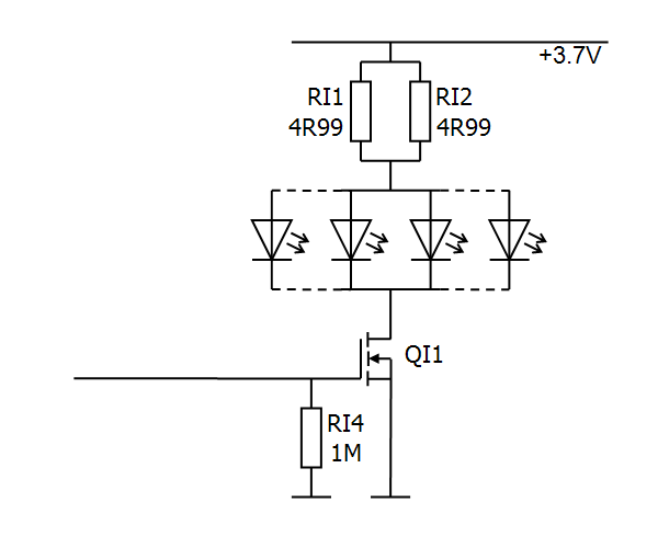

Günther P. schrieb: > Hatte nun Zeit den Filtervorschlag mal auszuprobieren. Leider ohne > Erfolg. > > Beim Auslöten (hatte die Stromversorgung vergessen abzulöten) fiel mir > dann auf: > wenn die mutmaßliche Signalleitung in der Luft hängt, sind die LEDs voll > an. > > Alles ein Fischen im Trüben! :-( Aber stimmt zumindest der Schaltplan oder nicht?
ja, so sieht das aus.
Günther P. schrieb: > ja, so sieht das aus. Dann dürfen die LEDs nicht leuchten, wenn das Gate keine Spannung bekommt, (bzw. sehr kleine Spannung bekommt). Vorsicht: MOSFETs können sehr empfindlich sein.
#5331226
Günther P. schrieb: > ja, so sieht das aus. Und was hattest du ergänzt?
Georg M. schrieb: > Günther P. schrieb: >> ja, so sieht das aus. > > Dann dürfen die LEDs nicht leuchten, wenn das Gate keine Spannung > bekommt, (bzw. sehr kleine Spannung bekommt). > > > Vorsicht: MOSFETs können sehr empfindlich sein. Hab nur meine Beobachtungen beschrieben. Nach dem Rückbau funktionierte die Schaltung wieder so wie zuvor. Was mir im Nachhinein dazu einfiel: ich denke ich habe ein falsches C benutzt; 10pF statt 100nF. Das checke ich mal, wenn ich am WE die Schaltung vor mir habe.
#5332284
Günther P. schrieb: > Was mir im Nachhinein dazu einfiel: ich denke ich habe ein falsches C > benutzt; 10pF statt 100nF. 100nF sind wohl auch noch zu knapp.

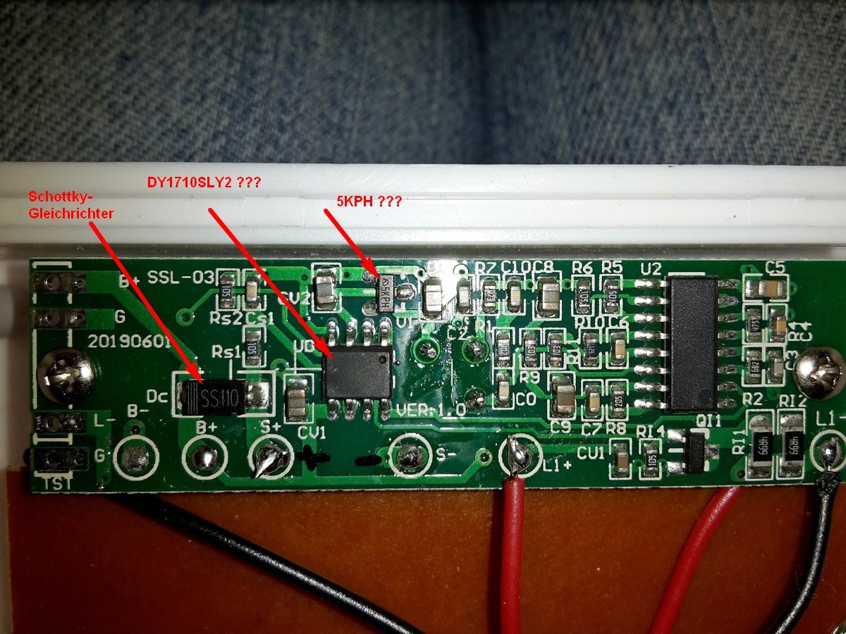

Bevor ich noch mal dran gehe den Tiefpass mit anderen Werten ausprobiere, hab ich nun mal den 8-Füßler ausgelötet. Und siehe da: auf der Unterseite steht einen Bezeichung DY1710SLY2 mit der ich (oder das Internet) leider wenig anfangen können. Gehe aber davon aus, dass es ein PWM step-down converter ist. Habe nach langer Sucherei nix gefunden was pinmäßig passen könnte!! Geanuso tappe ich im Dunkeln was der 3-beinige Käfer namens "5KPH" sein könnte. Denke kein Mosfet. Was könnte die Baugruppenbezeichnung "V" bedeuten?? Nächste Herausforderung für mich wird die Premiere sein den 8-Füßler wieder funktionsfähig in die Schaltung zu löten.
So, hat jetzt bißchen gedauert mich dem "Projekt" wieder zuwenden zu können. Testweise nun mal 1k, 10k und 470n eingelötet. Prinzipiell geht das so. Muss wohl noch die Werte etwas optimieren, da nun im Modus "maximales Licht" zu wenig ankommt. Aber immerhin: nach 30s geht die Beleuchtung auf Null. Besten Dank einstweilen für die Unterstützung.

iW1710 Digital PWM Current-Mode Controller
Günther P. schrieb: > da nun im Modus "maximales Licht" zu wenig ankommt. Das darf nicht sein. Wird QI1 dabei warm? Wenn auch die volle Helligkeit PWM-gesteuert würde und nicht nur einfach eingeschaltet, dann wäre alles anders, dann müsste man eine andere Lösung finden. Ein Oszilloskop sagt mehr als tausend Worte.
Test schrieb: > iW1710 > Digital PWM Current-Mode Controller Danke, wo (wie) findet man so was (oder die PIN-Belegung)? Georg M. schrieb: > Günther P. schrieb: >> da nun im Modus "maximales Licht" zu wenig ankommt. > > Das darf nicht sein. Wird QI1 dabei warm? > Hab ich noch nicht probiert ob QI1 warm wird. > > Wenn auch die volle Helligkeit PWM-gesteuert würde und nicht nur einfach > eingeschaltet, dann wäre alles anders, dann müsste man eine andere > Lösung finden. > Es kommt ja meist anders als man denkt! > > Ein Oszilloskop sagt mehr als tausend Worte. > Ja, Oszi wäre hilfreich - hab ich aber leider nicht.
#5380736
Test schrieb: > iW1710 > Digital PWM Current-Mode Controller Der sieht ganz anders aus. https://www.aliexpress.com/item/5PCS-IW1710-01-SOP-8-1710-01-SOP8-IW1710-0-SOP-IW1710-free-shipping/32835609527.html
