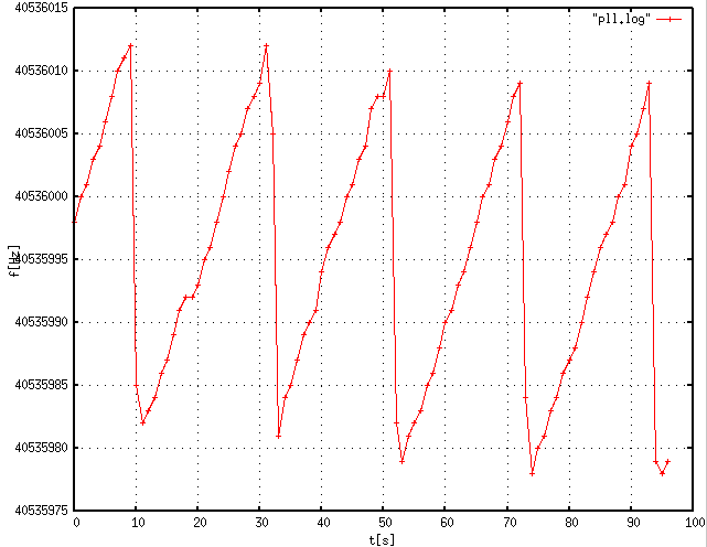

stm32f4discovery: HSE-XO frequenzmoduliert?
Gast #2736565
Da sich mein SDR-Empfänger immer mehr in einen Quarzfriedhof verwandelt,
und kein Geld für einen Si570 da ist, wollte ich mal schauen, wie sich
die PLL in meinem stm32f4discovery als VFO macht.
Kurioserweise scheint der HSE-Quarzoszillator mit einem 1ppm-Sägezahn
mit ca. 20s Periode frequenzmoduliert zu sein (Anhang).  Beim Zuhören
stört das wenig, aber Linrad bringt der Sprung z.B. bei der spur
cancellation und der AFC aus dem Tritt.
Die Messung im Anhang ist zwar vom PLL-Ausgang, aber der Sägezahn ist
auch direkt am Quarz vorhanden, also kann es sich einklich nicht um ein
Artifakt des (deaktivierten) spread spectrum-Modus der PLL handeln.
Vdd ist auf meinem Multimeter bis zum letzten Millivolt stabil.  Suche
in Datenblättern, Errata und Web hat nix ergeben.
Hat jemand 'ne Idee, was hier vor sich geht?
Gast #2736897
Meh, was ich da an X2 gemessen hatte, war in Wirklichkeit MCO des
stm32f1.  Auf meinem Board waren die Optionen "MCO from st-link" und
"Oscillator onboard" auf Seite 18 im Handbuch vermischt
bestückt.  Vor dem soll wohl die Fussnote warnen...
Nach Auslöten von R68 ist nun X2 tatsächlich frequenzbestimmend, und das
Gedrifte verschwunden.
