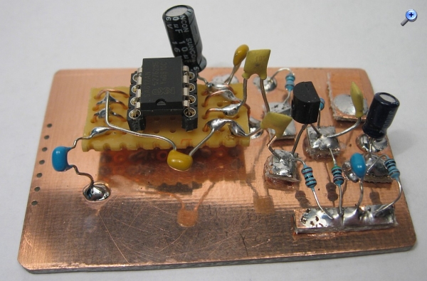

Gast #3684519
HFfreak schrieb:
> Hab mir überlegt einzelne Stufen auf der Laborplatine
> auszuprobieren
Bis knapp 10MHz sollte das gehen, wenn eine geerdete
Masseflächeunterliegt.

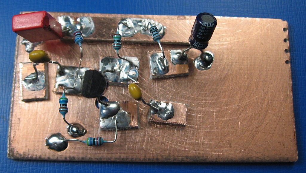

Bau lieber im Manhattenstyle:
http://i1231.photobucket.com/albums/ee514/sm5zbs/mw-rx-von-hinten.jpg
das geht schneller und die Bauelemente lassen sich beim rumprobieren
schneller austauschen.
http://i1231.photobucket.com/albums/ee514/sm5zbs/Manhatten-Style-mit-Epoxid.jpg~original
http://i1231.photobucket.com/albums/ee514/sm5zbs/1024-netzteilfuer-mw-empfaenger.jpg
Gast #3684558
ja Manhatten kenn ich. Schirmt warscheinlich gut HF ab, wegen den
Masseflächen.

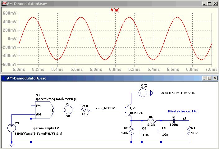

Kannst du mir mal den Forenling für den SA602 AM-Demodulator posten?
Hab hier noch einen rumliegen und würde gerne mal nur so ausprobieren.
Gast #3684616
http://elektronikbasteln.pl7.de/elektronische-schaltungen-mit-der-manhatten-style-technik-aufbauen.html
> Masseflächen.
jo, gute masse, kein löcherbohren/platineätze, alle Leiterbahnen ontop
nachvollziebar

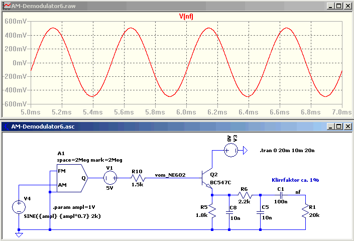

Der NE602 hat einen Differenzausgang, die beiden Pins können auch
einzeln verwendet werden. Es ist ein Gleichspannungs-Anteil mit mehreren
Volt überlagert, welcher als Vorspannung für einen AM-Demodulator dienen
kann. Die Schaltung wird dadurch recht einfach und effektiv.
Der zweite Ausgang kann für SSB-Signale oder für die AGC benutzt werden.

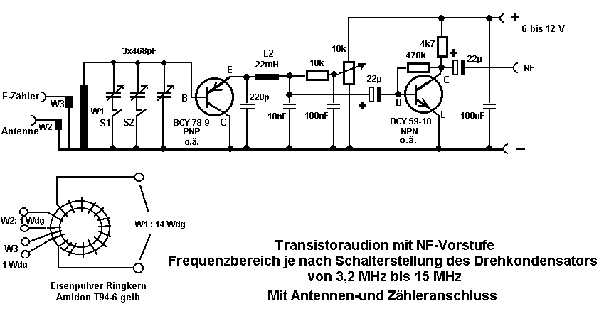

hier das berühmte Nussbaum-Audion von Hans Nussbaum:
http://www.mikrocontroller.net/attachment/182115/Transistoraudion_mit_Zaehler.png

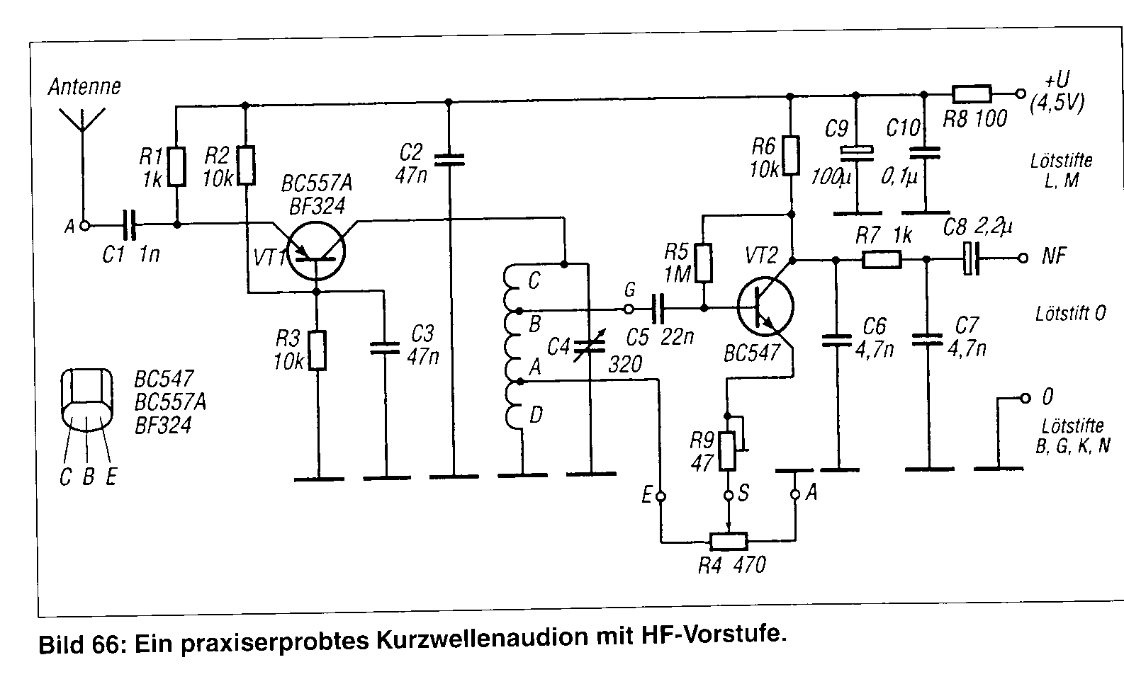

Hier ein Audion mit einer HF-Vorstufe:
http://www.mikrocontroller.net/attachment/182120/KurzwellenAudion.gif
Hier ein Artikel für ein 80m-KW-Audion für Amateurfunk:
http://www.dj4uf.de/projekt/audion/audion.html
(ich würde hier unbedingt noch einen HF-Regler und eine HF-Vorstufe zur
Entkopplung vorsehen)

Mein Geheimtipp dazu: Es gibt (bei Reichelt und anderswo)
doppelseitige Lochrasterplatinen mit Masselage. Nimm die.
Lochraster oben, Masselage unten. Ist bis über 100MHz
tauglich.

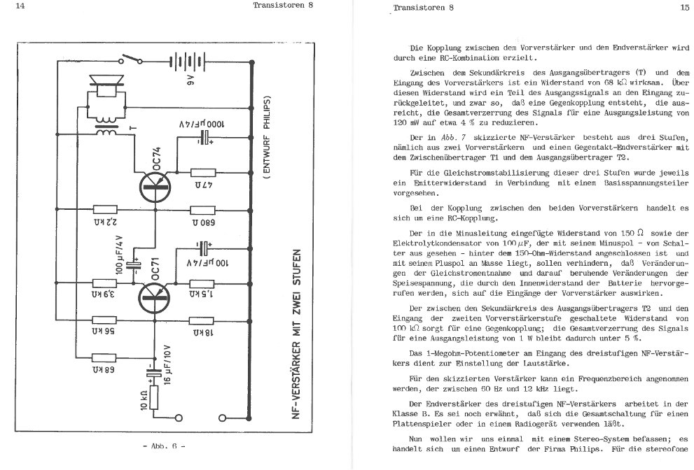

Aus dem Nachlass habe ich abgescannte Bücher zu dem Thema, allerdings
sind die Bücher aus der 2. Hälfte der 60er Jahre. Halbleiter waren
damals aus Germanium und teuer, daher ist zu 90% darin alles
beschrieben, was du suchst, nur eben in Röhrentechnik, aber die
Grundlagen sind immer gleich. Alles gut lesbar in PDF gegossen. Die
Bücher sind übrigens für das Selbststudium auf dem Niveau
Berufsausbildung geschrieben. Wennde Interesse hast, sag Bescheid.
