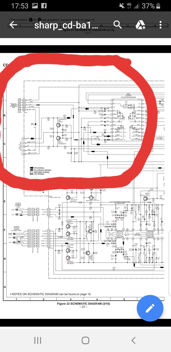

Ich habe eine alte Stereo anlage Sharp CD BA 1200 ohne AUx Anschluss.
Nun habe ich mir die Schaltpläne besorgt , die CD Audio Leitung zum
Sound Processor gekappt und da AUX Links-rechts-masse angeschlossen.
Aux Ton bekomme ich jetzt aber nur, wenn ich einenCD einlege und auf
Play drücke.
Warum weis ich auch schon, da ist noch eine System Mute verbaut, die bei
Play  den Ton freigibt und vei Stop den Ton sperrt.
NUN MEINE FRAGE:
Auf welchen Pin muss ich Strom oder Masse legen bzw durchzwicken um AUX
Ton auch Ohne CD Im Player wieder zu geben ?
Den Schaltplan habe ich auf PDF , kann aber Screenshots ins Forum
stellen.

Tommy F. schrieb:
> 1.36Volt wenn die Mute aktiv ist und kein Ton raus kommt.
> 0.03 ( denke mal 0 Volt ) wenn ich Play drücke und die Mute den "CD"Aux
> frei gibt ?.
Dann wirst du einfach R625 kurzschließen können um die Ausgabe
freizugeben.

Ich hab den mal gebrückt mit einem Stück draht,da kam leider kein Ton
raus .
Danach gekappt( kann man ja wieder zusammen löten ) , kam aber auch kein
Ton raus, immer nur wenn ich den Playtaster drücke und die CD liest .
Oder muss ich bei den Q601 Q602 was verändern ?
die hängen ja auch mit in der Zwischenleitung vom soundprozessor zum
Amp.
Schade, dass ich much auf dem Gebiet so schlecht auskenne.
Aber es lässt mir einfach keine Ruhe, da es ja schon "fast"
funktioniert, halt derzeit nur wenn ich eine CD einlege und auf Play
drücke und ich mir dann dienganze Zeit denke" das muss doch auch
irgendwie machbar sein, die Mute unabhängig vom Play Mechanismus frei zu
geben.
Das ist immer sooo schlimm wenn man's fast hat und kommt einfach nicht
drauf, an was für ne Kleinigkeit es jetzt letztendlich  noch liegt.
> raus .
Dann musst du ausprobieren welche Quelle gewählt ist.

chris schrieb:
> Nimm den R raus und löte ein Kabel dran. Das offene Ende vom Kabel
> an
> die Masse und das andere Ende vom R an beiden Pads probieren. Festlöten.
Das wird nichts helfen. Der Audioprocessor wird wohl vom µC erst dann
passend programmiert wenn die CD läuft.
