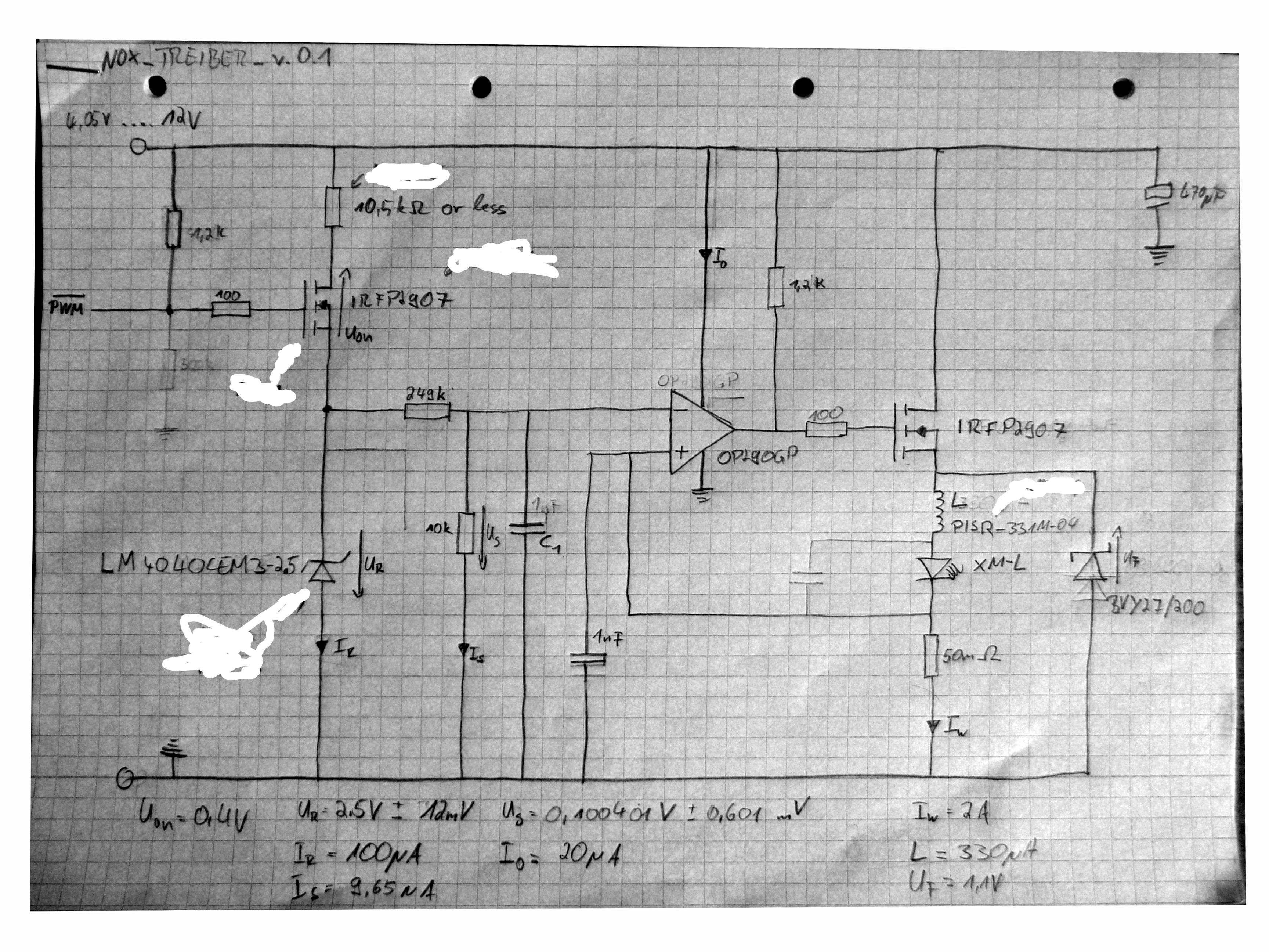

ich bin gerade dabei einen Treiber fuer die XM-l LEd von Cree zu
entwerfen. Er soll als Step-Down Converter funktionierten. Den
Schaltplan habe ich mal angehängt. Ich habe die Schaltung heute
zusammengelötet, leider hat es nicht funktioniert.
Die LED leuchtet nicht und es fließt auch kein Strom durch den Zweig.
Dementsprechend fällt an dem 50mOhm Widerstand auch keine Spannung ab
somit liegt auch keine Spannung am nicht invertierenden Eingang an. Da
meine Referenzspannung von 0,1 V allerdings am Invertierenden Eingang
anliegt müsste der Op am Ausgang doch eigentlich die Differenzspannung
verstärken ?
Kann es sein, dass ich etwas nicht bedacht habe und der OP kaputt
gegangen ist ( entweder durch die Beschaltung oder einen anderen Fehler
? Bevor ich ihn eingebaut habe habe ich ihn als Spannugnsfolger benutzt
und er hat einwandfrei funktioniert.
Ueber eine Antwort würde ich mich freuen ich komm hier einfach nicht
weiter -.-

Wie kommt man auf so eine gequirlte Scheißschaltung ?
(sorry to say that)
IRPF2907 sind automotive 195A N-MOSFETs für 10V Gate-Source-Spannung,
da reisst du bei geplanten 4.05V rein gar nichts, immerhin kann er mit
der stolzesten Gate-Kapazität aller MOSGFETs aufwarten, satte 13nF.
OPA290 ist ein 1.6V Micropower OpAmp der vor allem durch niedrige Ströme
auffällt, gerade mal 5mA Ausgangsstrom.
Selbst wenn der OpAmp den MOSFET schalten könnte, dauert das umladen 26
Mikrosekunden. In der Zeit steigt dein Strom in der 330uH Spule schon um
0.88A.
Natürlich passiert das nicht, die 1k2 würden bei 12V schon doppelt so
viel Strom in den OpAmp reinzwängen wollen, wie er überhaupt ableiten
kann. Wenn denn der LM4040 über den PWM Transistor überhaupt mit den
sowieso mickrigen 140uA verorgt worden wäre, was natürlich nur bei 13V
am PWM Eingang erfolgen würde - egal eigentlich denn 140uA leitet der
IRPF2907 auch im ausgeschalteten Zustand (250uA unter UGSth), die
brauchen aber 17 Millisekunden um den 1uF Kondenstaor überhaupt
aufzuladen.
Aber auch das ist erst die Spitze vom Eisberg,d enn die Schaltung ist
überhaupt keine Schaltregler, nicht mal ein Hystereseregler, sondern
höchstens ein Linearregler mit überflüssiger Spule und Freilaufiode,
denn es fehlt ihm komplett die Takterzeugung. Da spiel es keine Rolle,
daß 1nF parallel zu 50mOhm witzlos sind oder der skizzierte
Kompensationskondensator falsch platziert ist.
a) Nimm nicht die Bauteile, die in deinem Hochspannugnslabor
zusammengefegt wurden, sondern passende.
b) Rechne aus, was die Bauteile bewirken. 200A MOSFETs sind für 2A
irgendwie fehl am Platze. Mikroleistungs-OpAmp wenn sowieso 2A fliessen
witzlos.
c) Nimm eine Schaltung die funktioniert. Man muß nicht alles neu
erfinden. Vor allem nicht wenn es dabei falsch wird.
d) Ja, es gibt einen Schaltregler dem man es von aussen nicht ansieht,
im Datenblatt des MAX713. Der funktioniert aber auch bei vielen
Aufbauten nicht, weil er von Nenenwerten abhängt, unter anderem gewissen
Unlinearitäten im IC. Daher sind Konzepte "ebenso einfach" nicht
wirklich zielführend.
e) 2A bei 4.05V an 3.6V LED und 0.1V Shunt wären nur 8.7% Verlust bzw.
91% Wirkungsgrad, als Linearregler ist die Schaltung nicht so schlecht,
nur eben nicht für 12V. Schau mal in einen Schaltplan eines
Hysterese(strom)reglers, und da sind Schaltschwellen von 0.09V zu 0.11V
wohl nicht ganz das was ein ersten Steckbrettaufbau schaffen wird, eber
0.9V zu 1.1V.

Danke fuer die Antworten und sorry fuer den schlechten Anhang.
Den PWM Transistor hab ich am Anfang sowieso weg gelassen, um zu sehen
ob die Schaltung gut funktioniert. Beim LM4040 gibts keine Probleme.
Mit dem IRPF2907 hab ich wirklich Mist gebaut. Wenn ich z.B. den
TSM2301 nehme und dann ( wenn ich mal von einer Konstanten
Eingangsspannung fuer den Anfang) ausgehe die Richtige Gate-Source
Spannung mit einem Spannungsteiler einstelle muesste es doch eigentlich
gehen oder ?
