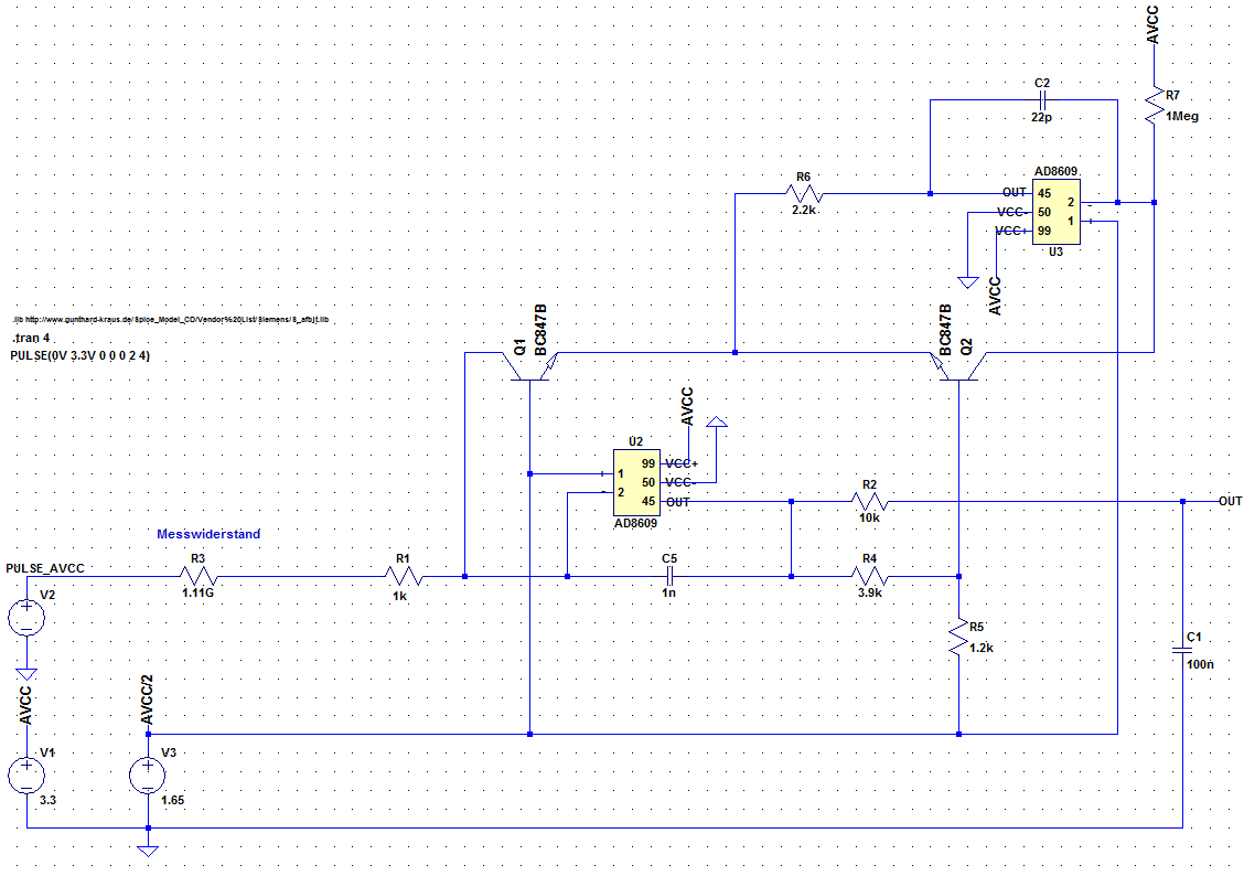

ich bin momentan dabei mir eine Schaltung zur Widerstandsmessung
aufzubauen. Diese soll einen Messbereich von 10kOhm bis 10GOhm abdecken.
Dazu habe ich eine Logarithmiererschaltung (temperaturkompensierter
Logarithmierer) aus Tietze/Schenk verwendet.
Die Schaltung habe ich zunächst mit LTSpice simuliert und anschließend
aufgebaut.

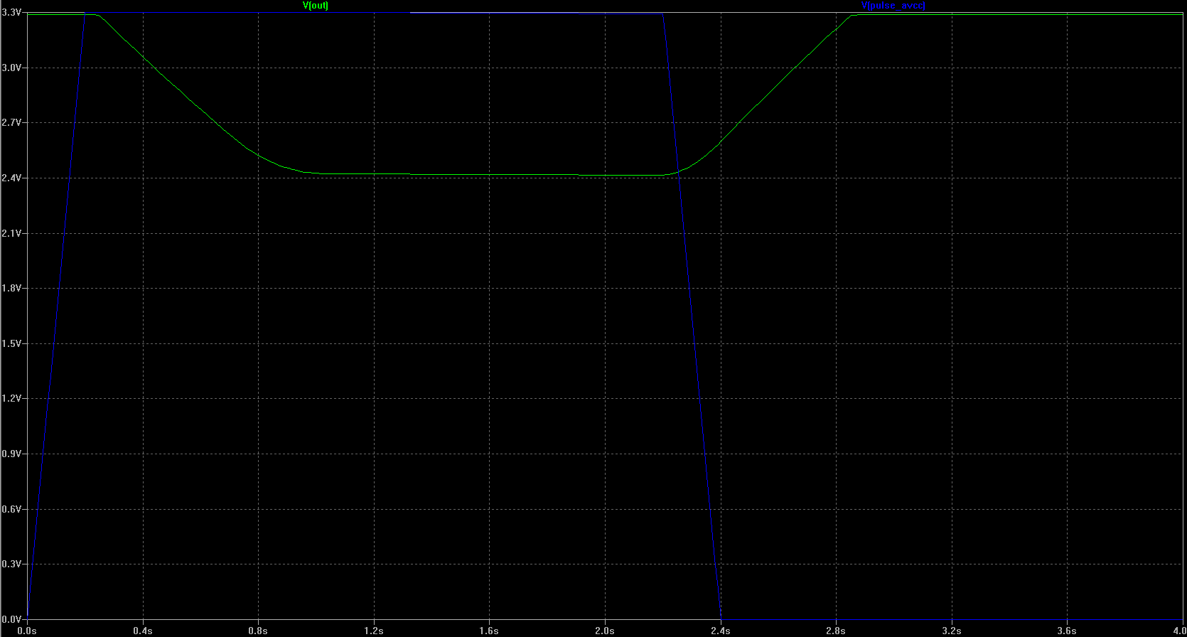

Die Eingangsspannung meiner Schaltung wird mit 0.5Hz gepulst(PULSE_AVCC,
Schaltung anbei). Bei großen Messwiderständen (größer 10Meg) führt die
Kapazität von C5(1nF) zu einer relativ großen Zeitkonstanten.
Der angehängte Signalverlauf macht das Problem deutlich. Der Verlauf
wurde mit einem Eingangswiderstand von 1,11G Ohm aufgenommen. Wie man
sieht dauert es ca. eine Sekunde bis sich das Ausgangssignal V(out) dem
Eingangssignal (PULSE_AVCC) gefolgt ist.
C5 ist laut Tietze/Schenk optional und dient der Stabilisierung der
Schaltung. Wenn ich die Kapazität von C5 verringere fängt die Schaltung
allerdings an zu Schwingen.
Die Dimensionierung der Bauteile habe ich anhand einer Application Note
von National vorgenommen.
http://www.dmf.unisalento.it/~panareo/Application_note/AN-30.pdf
Falls Ihr Ideen habt, wie ich die Flankensteilheit meines
Ausgangssignals, mit "geringem Aufwand" (zusätzliche R ,L, C, ein
weiterer OP) verbessern kann, wäre ich euch sehr dankbar.

Gast #4107968
DieKennlinie der Bipolaren ist aber zentraler Bestandteil der Funktion
dieser Schaltung! Est eher die Frage zu stellen, warum der Eingangsstrom
so klein sein muß? Kann da ein Buffer helfen?

Ich würde gerne bis 10GOhm am Eingang messen können. Bei einer Kapazität
von 1nF(C5) wird die Schaltung allerdings zu träge. Siehe Signalverlauf
anbei.

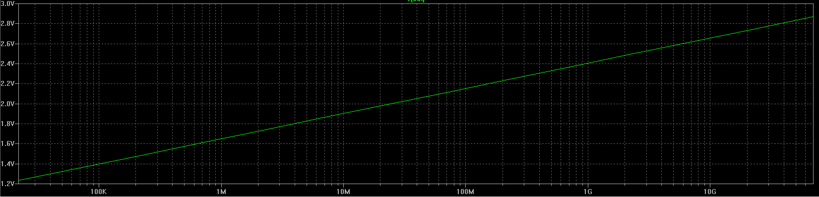

Das Übertagungsverhalten (Eingangswiderstand zu Ausgangspannung) ist im
statischen Fall (3.3V Gleichspannung am Eingang) o.k. und weicht nur
wenige mV von der Simulation ab (Siehe Übertragungskennlinie).
Das Problem ist der dynamische Betrieb. Dort macht sich der geringe
Eingangsstrom und die Kapazität von C5 bemerkbar.
Gast #4108010
Was bedeutet "Meßwiderstand"?
Soll das der Eingangswiderstand einer Spannungsmessung sein?
Dann einen OpAmp als Puffer davor. Elektometerschaltung, Out an In-,
Signal an In+, guter FET-Op mit wenig Offset.

Man muss schon sehr gute Gründe haben um überhaupt einen Logarithmierer
einzusetzen. Damit die Schaltung überhaupt viele Dekaden kann, muss man
einen sehr genauen(teuren) Dualtransistor kaufen. Mit zwei getrennten
Transistoren funktioniert das ganze nicht. Mir fällt kein Messgerät ein
das Widerstände auf diese Art misst. Das sollte einem zu denken geben.
Ich empfehle keinen Logarithmierer zu nehmen sondern Reedrelais oder
"low leakge analog switches" für die Bereichsumschaltung damit überhaupt
auf 1% Genauigkeit kommt.
Welche Genauigkeit möchtest du denn erreichen?
