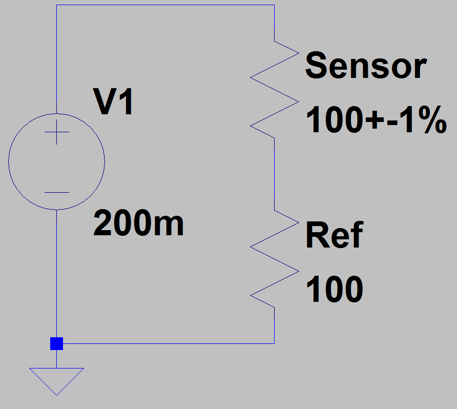

ich möchte für einen Versuch einen Sensor auslesen, der mit bis zu 50Mhz
angeregt wird. Der Sensor ist ein resistiver Sensor, der etwa 100 Ohm
Widerstand besitzt. Beim Anregen ändert er seinen Widerstand um maximal
+-1% (Also +-1mV). Desweiteren darf der Sensor maximal mit 100mV
betrieben werden.
Die Schwingung ist immer eine Sinusschwingung und die nicht gebrauchten
Frequenzen werden mit einem (digitalen) Lockin-Verstärker ausgefiltert.
Ich brauche die Amplitude dieser Schwingung.
Zur Referenz gibt es einen Sensor mit fast gleichen Eigenschaften, nur
wird dieser nicht mit angeregt. (Siehe Bild 1)
Das Signal wird über zwei Transformer (75Ohm) an einen 150MSPS ADC
weitergeleitet (14Bit, 2V Peak2Peak)
Mir fehlt die Erfahrung bei solchen Geschwindigkeiten zu arbeiten.
Ich würde die beiden Messwiderstände in eine Wheatstonebrücke einbauen
(Bild 2), mit einem Poti abgleichen, dann mit schnellen OpAmps einen
diskreten Instrumentenverstärker bauen (Gain =10) und anschließend noch
durch zwei Stufen je G=10 verstärken. Hierbei muss der Gain nicht genau
1000 sein, da ich nur relative Werte in der Auswertung brauche. Oder
gibt es andere, bessere Möglichkeiten? Beispielsweise ohne Wheatstone
Brücke für jeden Messwiderstand einen Instrumentenverstärker aufbauen
mit G=10, dann für diese beiden Ausgänge wider einen
Instrumentenverstärker aufbauen mit G010 und anschließend noch einmal um
10 verstärken. Solange die Bauteile unter ~100€ kosten (+Platine) ist
alles ok.

Ok, danke schon einmal. An den Hochpass dachte ich auch, dann kann das
ganze "Geraffel" um den Messwiderstand weg und ich brauche keinen
Instrumentenverstärker.
Das "Problem" ist, dass ich zum Kalibrieren den Sensor sehr langsam
(<1kHz) biege. Aber ich denke es ist das schlauste hierfür eine extra
Schaltung zu bauen. Also eine Kondensatorgekoppele, schnelle Schaltung
für die Messung die nur aus zwei OPVs besteht (wenn ich denn die
passenden finde) die dann in den Transformator und zum ADC geht, und
eine langsame für die Kalibrierung welche direkt auf einen ADC geht (so
eine habe ich sogar schon).
Die Dämpfung bei niederen/hohen Frequenzen ist mir tatsächlich egal, da
mich nur relative Amplituden interessieren (Es wird eine Amplitude
gewählt, und bei Änderung dieser Amplitude so geregelt, dass die
ursprüngliche Amplitude wieder da ist)

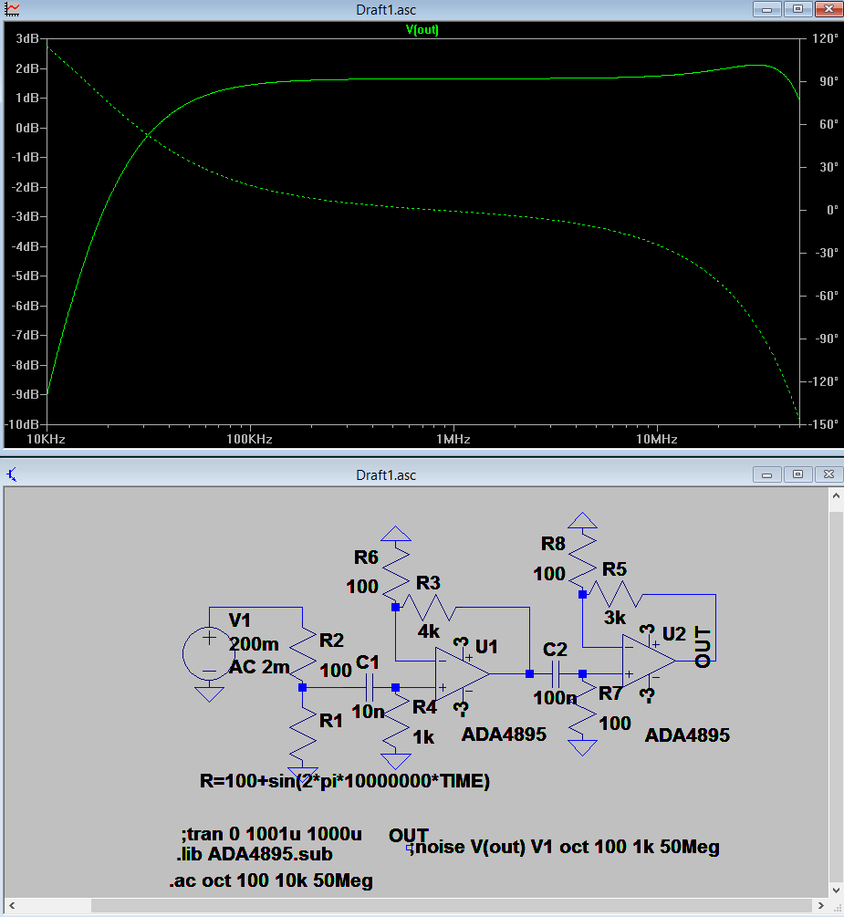

Jetzt bastle ich die ganze Zeit an der Simulation und habe die Antworten
nicht mitbekommen...
Ich schaue mir das noch einmal genau mit der Gleichtaktunterdrückung an
(Beim ADA4895 ist die bei 50MHz noch bei etwa 30dB)

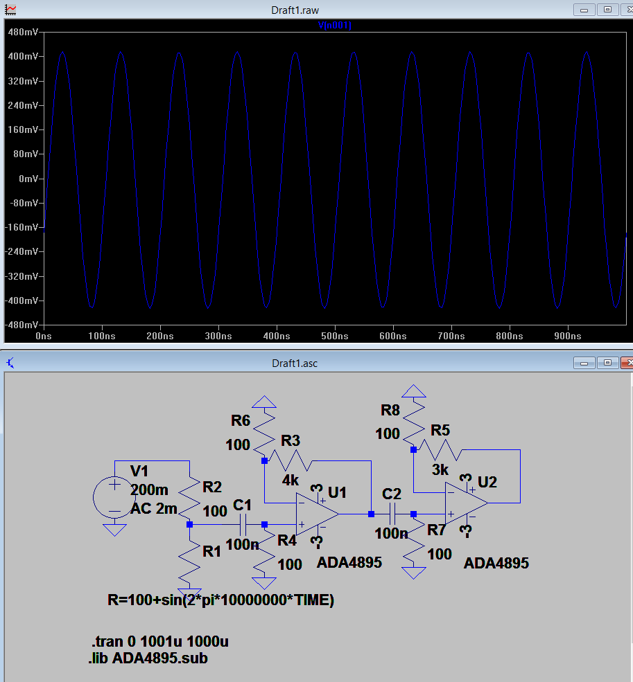

Ups, sorry: ich hatte die Problemstellung falsch verstanden, anhand
deiner Simu habe ich es kapiert. Du hast eine DC-versorgte Brücke, und
der Sensor wird mit 50MHz angeregt. Dann musst du dir nach der
AC-Kopplung tatsächlich keine Gedanken um die Gleichtaktunterdrückung
machen.
Ich dachte, du willst eine AC-Brücke betreiben (also Versorgungsspannung
mit 50MHz), und die (langsamere) Änderung des Sensorwiderstands per
Lock-In detektieren. Dann wäre die Gleichtaktunterdrückung bei 50MHz
wichtig, in deiner tatsächlichen  Anordnung spielt sie keine Rolle.

Ich habe mir gerade den Kopf darüber zerbrochen warum der Gleichtakt bei
AC-Kopplung nicht herausfällt.
Also einfach so wie in der Simulation aufgebaut geht das? Dann muss ja
"nur" noch eine gute Platine geplant werden.

Im Prinzip schon. Allerdings würde ich die Werte von C1 und R4 anders
wählen (höherimpedant). Mit der aktuellen Wahl belastest du den
Spannungsteiler bei der Zielfrequenz mit 100Ohm und verringerst so seine
Empfindlichkeit. Also zB. C1 auf 10n und R4 auf 1kOhm..
Gast #4163506
Gerald G. schrieb:
> edit: Achja, bei den Frequenzen tue ich mich auch schwer mit der
> Größenordnung der Widerstände. Passt das, oder eher hochohmiger?
das Feedback-Netzwerk hätte ich aus dem Bauch raus eher niederohmiger
gemacht.
Was sagt denn die AC-Simu? Sieht du schon ein ordentliches Peaking der
Verstärkung bei hohen Frequenzen?

#4163776
Gerald G. schrieb:
> ok, danke schon einmal.
Es kommt noch etwas dazu, je nachdem was nach der Verstärkerschaltung
folgt. Spielt es keine Rolle, wenn der Ausgang der Verstärkerschaltung
eine DC-Offsetspannung von maximal 10.5 mV hat, braucht es keine weitere
Massnahme. (Beachte am Schluss, es wird mehr sein!)
Stört dies, dann ist bei der zweiten Verstärkerstufe in Serie zu R8 (100
Ohm) ein Kondensator nötig der etwas grösser ist als C1 bzw. C2 (mit
ebenfalls 100 Ohm), damit die untere Grenzfrequnz nicht weiter angehoben
wird, - falls dies stören sollte. Ich denke die Wahl fällt günstig auf
470 nF.
Wie kommt es auf eine DC-Offsetspannung von 10.5 mV? Ganz einfach, der
Opamp hat eine maximale aequivalente DC-Offset-Spannung von 0.35 mV und
die multipliziert sich mit einem Faktor 30 (R5/R8).
Ich habe jetzt grad noch wegen dem Biasstrom nachgeguckt, der mit 11 µA
recht hoch ist (scheint kein FET-Opamp zu sein). Der macht zusätzlich
noch mehr. Ich habe es kurz für die gegebene Dimensionierung gerechnet.
Es wird zu einer totalen DC-Offsetspannung von 40 bis 50 mV am Ausgang
kommen. Passiert nicht mit dem oben vorgeschlagenen 470nF-Kondensator.
Verwende möglichst keine Keramik-Kondensatoren wegen dem Piezzo-Effekt
bei dieser hohen Verstärkung.
Gruss
Thomas
