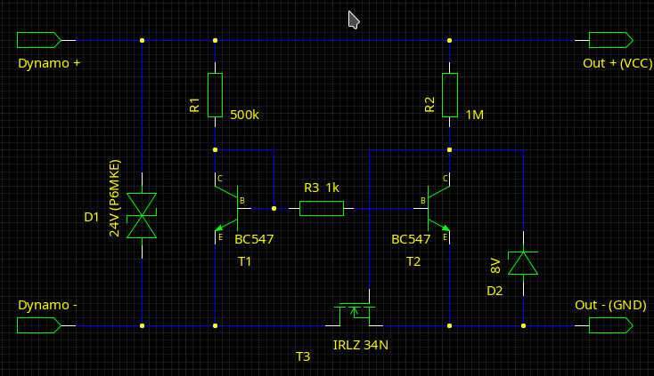

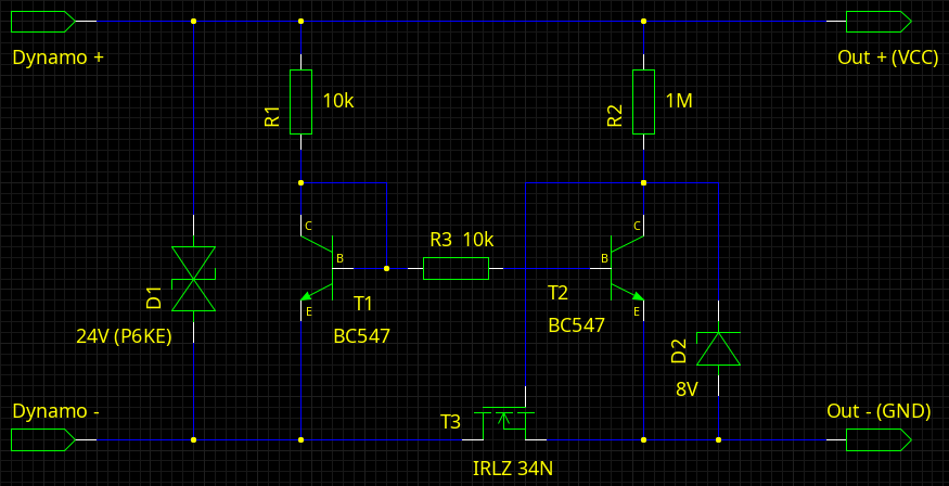

ich habe Anfang dieses Jahres diesen "Einweggleichrichter" entdeckt und
auf N-FET gespiegelt.
http://robotics.ong.id.au/2014/07/30/raspberry-pi-b-power-protection-circuit/

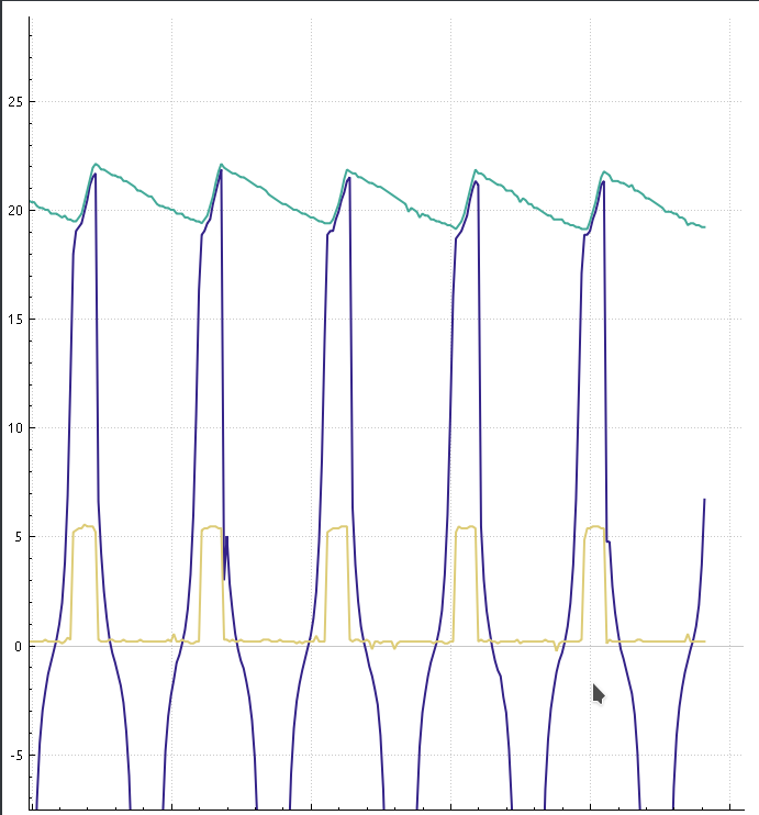

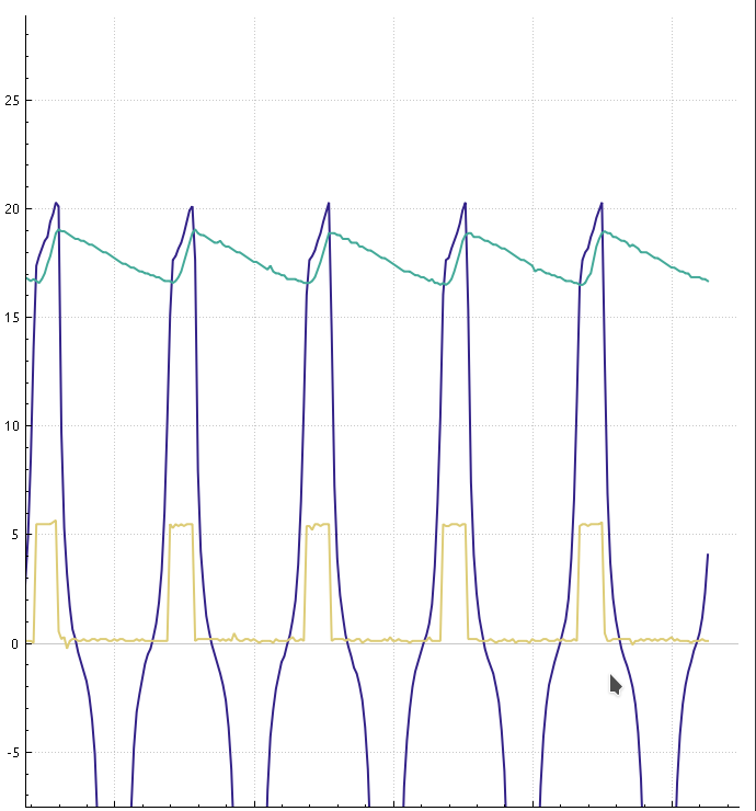

Jetzt bin ich mal wieder daran. Ich habe meinen Schaltplan und Messungen
(wieder mit Nabendynamo, Last ist 100μF und ein paar kΩ) angehängt.
Blau: Eingangsspannung [in Volt]
Grün: Ausgangsspannung [wieder Volt]
Gelb: Gate-Source-Spannung [auch Volt]
(Zenerdiode war bei der Messung 5,1V, wegen Bauteilsalat.)
Nabendynamo läuft bei etwa 12Hz.
(T3 war ursprünglich BUK9M53-60E, macht aber keinen Unterschied.)
Warum das ganze? Um den Spannungsabfall an einer Diode zu sparen (habe
ich damals schon erklärt, hat aber kaum jemand verstanden).
Spannungsabfall ist im Bild demonstriert, indem ich T3 durch zwei Dioden
1N4148 ersetzt habe.
Was mich stört, ist der recht hohe Ruhestrom, wenn der Eingang
offen/kurzgeschlossen ist, aber am Ausgang noch Ladung ist. Über R1 und
R3 beträgt der Ruhestrom etwa 200μA, womit der Akku, der geladen werden
soll, nach 2 Wochen wieder leer wäre.
Lösungsansatz: Bei R1 oder R3 hätte ich gerne auch 1MΩ. In dieser Form
schaltet dann aber T3 zu langsam ab / T2 zu langsam ein. Da muss ich
noch überlegen. Vielleicht einen IRLML2244 für T2, denn durch dessen
Gate fließt kein Strom.
Gute Nacht noch.

Ich will mal versuchen, auf deine Frage einzugehen und nicht die Sinn
deines Vorhabens in Zweifel zu ziehen.
R1 ist viel kleiner als R2, weil sich dadurch die B/E-Schwellspannungen
von T1 und T2 deutlich unterscheiden. Das ist erforderlich, damit noch
eine definierte, minimale Dioden-Schwellspannung bleibt, andernfalls
könnte der Ausgang den Eingang rückspeisen. Wenn R1 größer gemacht wird,
kann das Ganze immer noch funktionieren, aber es wäre prinzipiell keine
gute Idee. Aber mit einem zusätzlichen Spannungsteiler an der Basis T1
ließe sich das wieder zurecht rücken. R3 bleibt dabei am Kollektor von
T1.
Das langsame Schalten, von dem du schreibst, könnte eine falsche
Beschreibung des bereits erwähnten und zu erwartenden Effekts der zu
geringen Dioden-Schwellspannung sein, es könnte aber auch ein Problem
mit dem dynamischen Verhalten der Schaltung sein. Ein ausreichender
Kondensator C -> E (T1) sollte das beheben. Auch wegen des recht
hochohmigen R2 würde T3 relativ langsam einschalten, aber relativ heißt:
Wenn's reicht, ist's ok. Diese ganze Schaltstufe kann man noch deutlich
beschleunigen, ohne mehr Stromaufnahme zu bekommen.

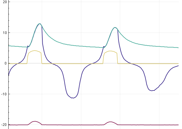

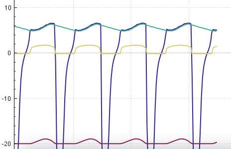

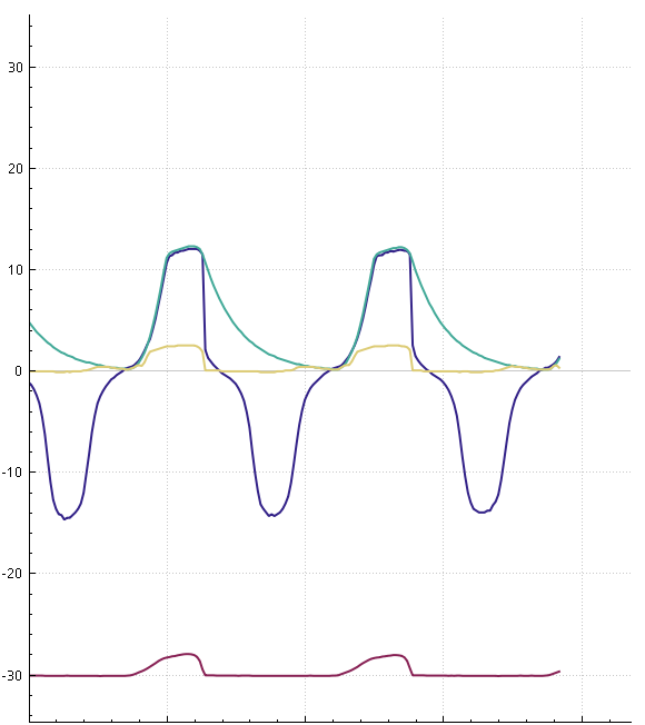

Zur Vollständigkeit habe ich Spannungskurven [und wieder in Volt] für
zwei ohmsche Lasten (versucht anzuhängen). Dynamo läuft bei grob 8Hz.
Bei 30kmh hat meiner im Leerlauf ca. 25V eff 120...150Hz, ein alter
Seitenlaufer die vierfache Frequenz.
Bei deinen 60 kmh sind die Scheitelwerte etwas zu hoch.

Der Zahn der Zeit schrieb:
> Wenn meine Änderungsvorschläge funktionieren

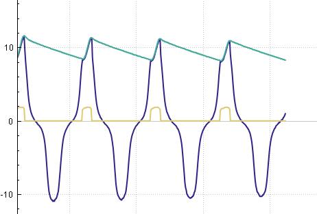

Entweder sie funktionieren nicht so gut oder ich habe sie nicht richtig
verstanden. Das beste Ergebnis habe ich jetzt mit anderen
Widerstandswerten erreicht:
R1 = 500kΩ
R2 = 1MΩ
R3 = 1kΩ
Mit zufälligen Versuchen habe ich festgestellt, dass ein 100nF parralel
zu R2 schnelleres An- und Abschalten bei hohen Frequenzen bewirken
könnte, aber sonst noch langsamer macht (logisch...).
Die Gatespannung ist jetzt abhängig vom Strom über T3, erst bei 1A
schaltet er voll durch. Daraus schließe ich, dass diese Schaltung mehr
Spannungsabfall fordert, etwa 0,2V.

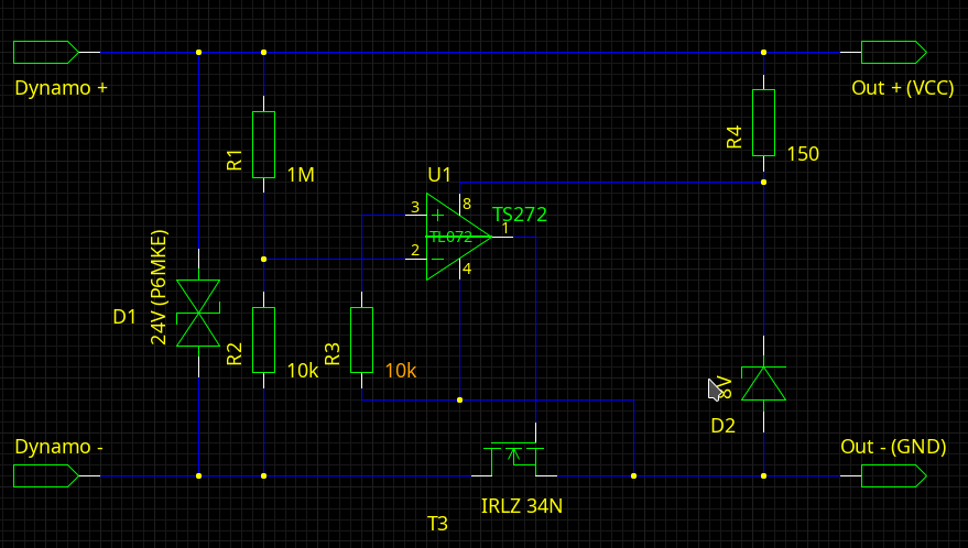

Um das ganze albern zu machen, habe ich jetzt die ganzen Transistoren
und so durch einen OpAmp ersetzt, durch einen TS272.
OpAmp wird über Out+ und Out- versorgt, aber mit Widerstand und
Zenerdiode.
Dynamo- und Out- über Spannungsteiler an negativen und positiven
Eingang.
Halt: Out- ist Out-, also kommt an den positiven Eingang einfach Out-
plus den gewünschten Spannungsabfall. Habe einfach trotzdem Out-
angeschlossen, also Spannungsabfall = 0V.
Spannungsteiler für negativen Eingang ist 10kΩ:1MΩ, damit bleibt man
sogar im erlaubten Spannungsbereich.
Ausgang direkt ans Gate.
Der Ausgang steuert das Gate so, dass der gewünschte Spannungsabfall
abfällt. Mit den 0V funktioniert das ziemlich gut.
Der OpAmp wird als Komparator genutzt. Mit dem digitalen Ausgang eines
Analog-Komparator in einem AVR probiere ich es später auch noch aus.
Dann ist das ganze gleich programmierbar, aber der Spannungsteiler muss
eine niedrigere Impedanz haben -> Stromverbrauch?
Einmal auslachen bitte.

R1 = 500kΩ
R2 = 1MΩ
R3 = 1kΩ
Das müsste immer noch für die geringe erforderliche Schwellspannung
reichen, die dafür gebraucht wird, damit der FET nicht noch bei geringen
Rückwärtsströmen leitet. R3 ist offensichtlich nur ein Schutz, wenn die
Spannung über die beiden Emitter zu hoch wird und einer zu "zenern"
beginnt (das passiert bei etwa 10 V).
100n parallel R2 -> schneller? Meinst du wirklich schneller? Oder
früher? Da ist doch was faul. Oberfaul. Halt - ein Teil der AC-Spannung
ist dann ja der Gate-Spannung überlagert - irgendwas passiert dann.
Klingt ungesund.
Deutlich schneller bekämst du die Schaltung mit einem Emitterfolger
zwischen T2 C und T3 G. PNP oder NPN - das müsste weitgehend egal sein.
1 - 10k als Emitterwiderstand würde ich mal vorsehen. Es gibt noch eine
trickreichere Schaltung mit Emitterfolger: NPN-Transistor, kein
Emitterwiderstand, statt dessen eine Diode zwischen seine Basis (Anode)
und den Emitter (Kathode). Dann wird die Gate-Spannung nicht über einen
relativ hochohmigen Widerstand abgebaut, sondern über T2, der
wahrscheinlich beim Low-Ziehen deutlich kräftiger ist. (Wenn nicht: noch
ein PNP-Transistor statt der Diode. Dann haben wir eine
Gegentakt-Endstufe.)
Mit OP-Amp: Die 2-Transistorschaltung ist im Prinzip auch einem Op-Amp
ähnlich. Natürlich sollte es auch mit einem Op-Amp gehen. Meine größte
Sorge dabei wäre, dass das Verhalten des Op-Amps bei geringer
Betriebsspannung undefiniert wäre, andererseits würde der FET bei
geringer Betriebsspannung ohnehin nicht schalten - also eigentlich egal.
So oder so ist diese Schaltung nur ab bestimmten Mindest-Spannungen
funktionsfähig.

Hier jetzt die Bilder zu meinen vergangenen Beiträgen und relativ
erfolglosen Folgeversuchen. Das mit dem Analogkomparator im AVR ist noch

Schematic2.png ist der Schaltplan hieraus:
David H. schrieb im Beitrag #5672542 am 2018-12-26:
> [...] mit anderen Widerstandswerten erreicht:
> R1 = 500kΩ
> R2 = 1MΩ
> R3 = 1kΩ
Einen Plot gibt es auch, sieht langweilig aus.
(Braun ist der Strom am Eingang in 100mA)
Schematic3.png ist das mit dem TS272. Einfache Schaltung. Plots  gibts
auch, Gatespannung geht nicht höher als sie muss (habe ich bereits
beschrieben).
(Die Unterstrichkolonnen bedeuten: 20Ω, 4,7mF)
(Die Zenerdiode ist 8V, da war mein Mauszeiger im Bild)
Schematic4.png ist das gleiche mit einem billigeren MCP6231U, den ich
noch rumliegen habe. Zwei weitere Widerstände waren nötig,
wahrscheinlich um den passenden Spannungsabfall einzustellen oder die
Eingangsspannung ausreichend hoch zu halten. Ohne diese Widerstände
schaltet er nicht ein oder zu spät ab. Meine Vermutung ist, dass ich
beim TS272 mehr Glück mit den Toleranzen an den Eingängen hatte.
Wegen Stromverbrauch ist Schematic3 theoretisch gut, allerdings habe ich
hier nicht die Stromsparversion des TS272 zum testen.
Ich werde das mit dem Analogkomparator fortsetzen. AVR wäre stromsparend
genug, ausserdem kann ich bei Bedarf mit Software übernehmen.
