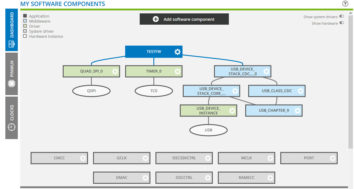

hat jemand mit dem ATSAMD51 und AtmelStudio schonmal USB (CDC) zu laufen
gebracht ?
Die ATSAMD51 ist zwar relativ neu, ist aber im Atmel Studio nicht in
einem neuen Projekt auswählbar, weil ASF3 ihn nicht unterstützt. Es wird
nur noch Atmel Start (und ASF4) unterstützt. Wenn ich dort eine USB CDC
Komponente einbinde, das ganze in Atmel Studio exportiere, kompilieren
und laufen lasse wird am angeschlossenen PC auch ein virtueller COM Port
erkannt, aber der funktioniert nicht. Man kann den Port mit keinem
Terminal-Programm öffnen. Putty beendet sich einfach, Termite friert
ein.

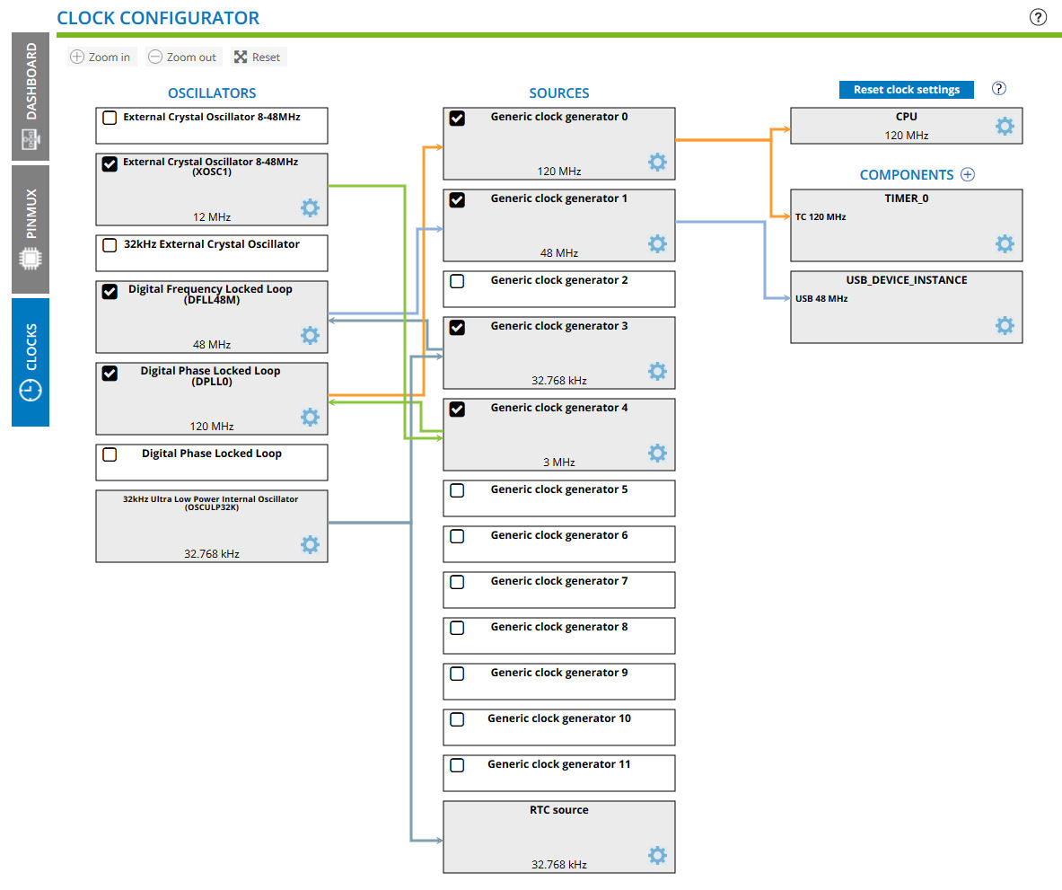

Ich denke die Clock habe ich richtig, 48MHz für USB ansonsten
funktioniert überhaupt nichts.

Kann man die 48MHz für USB (DFLL48M) auch aus dem HF Quarz generieren?
Ich frage das, weil z.B. beim LPC176x die PLL laut Manual nicht für USB
freigegeben ist wenn sie aus'm 32kHz Uhrenquarz gespeisst wird. Zuviel
Jitter da zu selten nachjustiert werden kann.

Hi Jim,
das habe ich auch probiert. Der DFLL48 braucht aber max 33kHz am
Eingang. Ich habe den 12Mhz in einem Clock generator runtergeteilt auf
23kHz, dann in den DFLL48 auf 48MHz. -> Gleiches Ergebnis.
Dann hab ich noch probiert die 12MHz durch die DPLL0 auf 48Mhz zu
bringen und die in CPU und USB zu verwenden. -> Dann wird garkein USB
Device mehr im PC erkannt ("... hat nicht ordnungsgemäß
funktioniert...).
Ohne die DFLL48 scheint USB garnicht zu laufen.
Ich habe auch schon probiert die CPU mit dem gleichen Takt oder 24MHz
laufen zu lassen, weil ich dachte dass es ein problem mit der
Syncronisierung sein könnte. Immer das gleiche.
Direkt nach dem Reset läuft der D51/E51 doch schon mit 48MHz aus der
DFLL48M los, also für einen ersten Test könnte man das Clock-System auch
ignorieren.
Das geht dann vielleicht nur bei Raumtemperatur, aber das reicht ja fürs
erste.
Mit einer der beiden FDPLL200M kommt man mit einem 12MHz Quarz auch
direkt auf 48MHz indem man den Vor-Teiler der PLL benutzt um erstmal auf
2MHz runter zu gehen, mehr als 3,2MHz vertragen die PLLs nämlich nicht.
Diesen Vor-Teiler kann man nur im START nicht verwenden, den gibt es
dort schlichtweg nicht.

Das Clock-System ignorieren habe ich auch jetzt probiert. Hab alles
auskommentiert, das in den init-Routinen mit den Oszillatoren zu tun
hatte. Dann läuft er tatsächlich mit 48MHz, USB wird erkannz, hängt
genauso.
Drum glaube ich mittlerweile nicht mehr dass das ein Problem mit dem
Takt ist. Eher ein Bug im CDC Stack. Ich habe noch etwas herausgefunden
