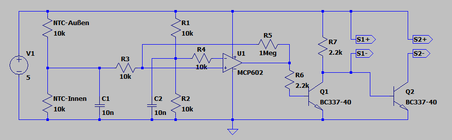

Guten Tag!
Ich öffne gerne meine Fenster in der Wohnung. Zugleich bin ich aber kein Kaltluft- bzw. Heißluftfan. Daher hätte ich gerne eine Warnung, sobald die Außentemperatur die Innenraumtemperatur im Sommer über- oder im Winter unterschreitet.
In meinem Verständnis müsste jemand die aktuelle Innentemperatur messen und dann mit der Außentemperatur vergleichen. In Sommerstellung sollte es Alarm geben, wenn es draußen wärmer wird als drinnen. In der Winterstellung müsste es Alarm geben, wenn es draußen kälter wird als drinnen. Der Wert der Innentemperatur ist nicht so wichtig, der Unterschied soll ausgewertet werden, das aber recht präzise, damit kein Grad verschenkt wird.
Bitte hat jemand eine Idee, wie ich das am besten umsetze? Es gibt eine fertige Lösung von H-Tronic PLS 1000 (Art.-Nr.: D826541), aber die kostet >200 € und das ist für meine Zwecke wohl zu teuer, außerdem brauche ich die Feuchtemessung nicht.
Mit freundlichen Grüßen Ingo
In Wahrheit möchtest du wohl im Sommer möglichst lange Lüften solange es kühl ist und die Fenster schnell schließen, wenn es draußen warm wird. Im Winter (eher im Herbst / Frühjahr) umgekehrt: an wärmeren Tagen die Luft reinlassen solange sie warm ist, dann schnell das Fenster zu.
Das ganze musst du dann wohl mit einem Fensterkontakt Ein-Ausschalter kombinieren. Sonst läuft der Alarm tatsächlich mehr als das halbe Jahr.

Basteln wäre gut. Löten macht keine Schwierigkeiten. Programmieren geht gar nicht, was Arduino und Raspberry sind weiß ich, dazu habe ich sogar Hardware und Bücher und Online Kurse, bloß noch nicht gemacht ;-) An Messgeräten habe ich alles, was man vor gut 20 Jahren als Radiobastler so hatte, funktioniert alles, ist aber eben alt.
Es dürfen aber ruhig auch leistbare Module sein, so wie STC 3008 z.B. um 19 €. Bloß sind das nur 2 Thermostate in einem Gehäuse.
Stephan hat das sehr gut zusammen gefasst: In Wahrheit möchtest du wohl im Sommer möglichst lange Lüften solange es kühl ist und die Fenster schnell schließen, wenn es draußen warm wird. Im Winter (eher im Herbst / Frühjahr) umgekehrt: an wärmeren Tagen die Luft reinlassen solange sie warm ist, dann schnell das Fenster zu.
OP
Danke für den Link! Das kommt schon sehr nahe.
Stephan hat meine Wünsche sehr gut zusammen gefasst: In Wahrheit möchtest du wohl im Sommer möglichst lange Lüften solange es kühl ist und die Fenster schnell schließen, wenn es draußen warm wird. Im Winter (eher im Herbst / Frühjahr) umgekehrt: an wärmeren Tagen die Luft reinlassen solange sie warm ist, dann schnell das Fenster zu.
Daher wäre es kein Problem, den Alarm nach dem schließen der Fenster ab zu schalten. Am nächsten Tag halt das Spiel von vorne wieder.
OP
Hallo Stephan! Das ist genau das, wonach ich gesucht habe! Da nur gängige Bauteile verwendet wurden, ist es auch leicht zu realisieren. Auch eine kleine Platine dafür ist rasch gebastelt. Vielen Dank für die umfassende Hilfe! Herzliche Grüße Ingo
Wenn an S1 ein Summer angeschlossen wird, braucht Q2 noch einen extra Widerstand an der Basis. Man könnte den Summer auch direkt an den OpAmp hängen und für Sommer-/Winterbetrieb mit einem Umschalter zwischen Vcc und GND umschalten, dann fallen die Transistoren weg.
