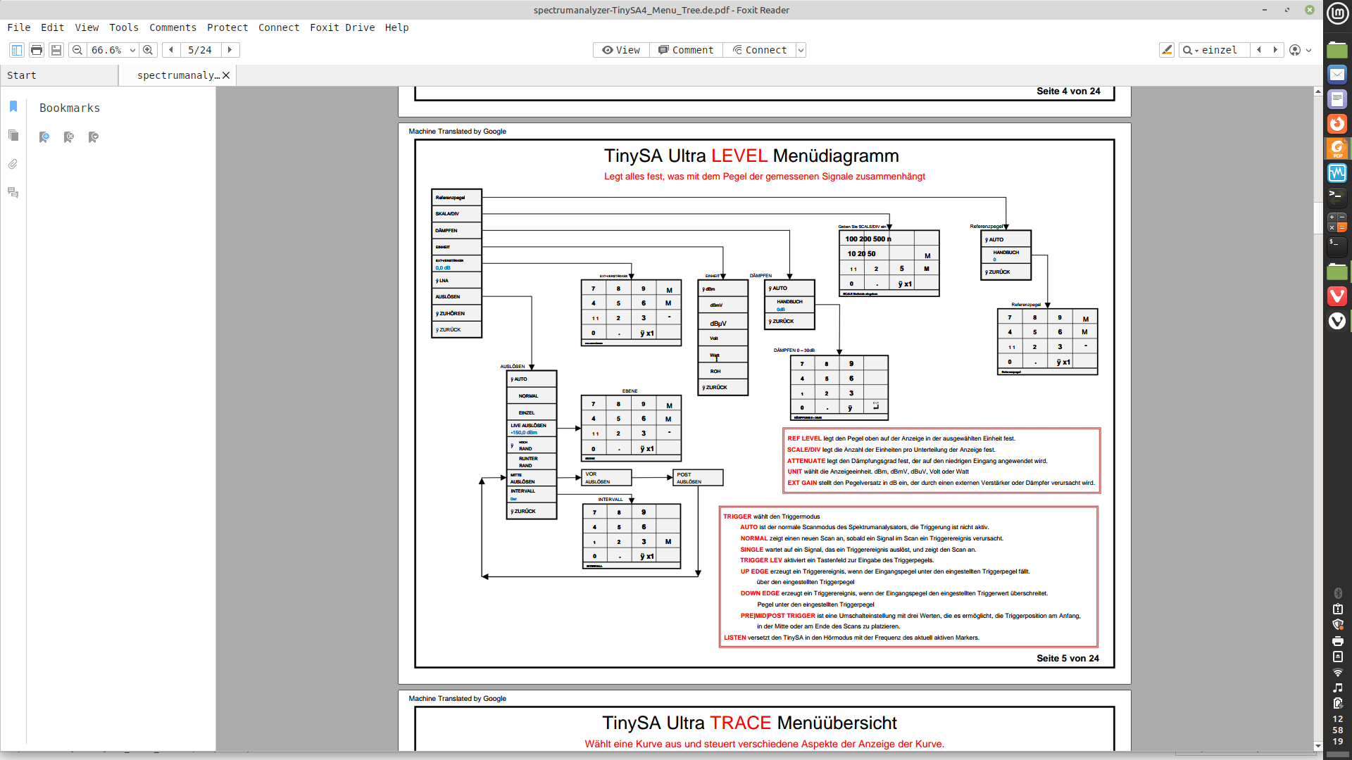

In der PC-Software finde ich eine "max-Hold", funktioniert auch, doch dann könnte ich beim RF-Explorer bleiben. In den Menues am Gerät suchte ich mir einen Wolf, aber dann! (Seite 6 vom Menue-Chart) Unter Trace -> Calc-Off -> Max-Hold kann ich endlich das einschalten. Danach als Bild speichern und gut ist. War ne schwere Geburt...

TRIGGER / SINGLE --> Page 5 Macht einen Sweep, wenn der (einstellbare) Triggerlevel eines Signals erreicht wird.
TRACE / FREEZE und MAX HOLD --> Page 6 Vielleicht hilft's - ich hab' das Ding nicht

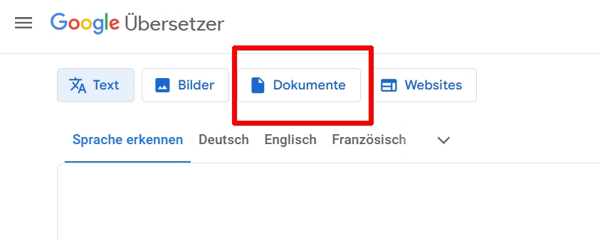

Google Translate Documents
Frank O. schrieb:
Da kannst du dann deine Dokumente übersetzen.
Das funktioniert!
Datei downloaden. http://athome.kaashoek.com/tinySA4/Doc/TinySA4_Menu_Tree.pdf
Aus dem Download-Verzeichnis mit der Maus ins Google Translate Documents ziehen und deutsch übersetzen lassen. Deutsche Version abspeichern.
