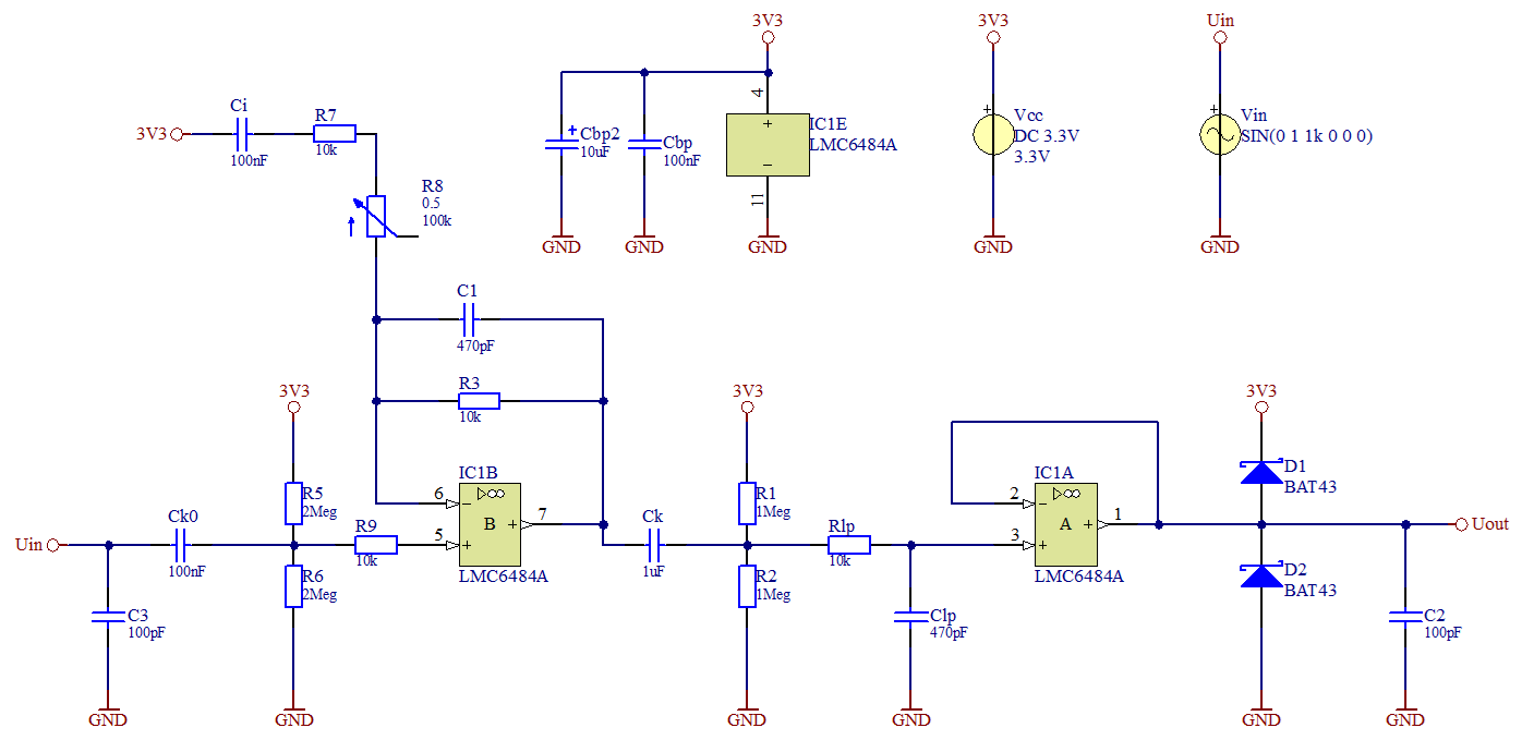

ich habe daheim einen µC vom Typ PSoC5LP (also das Prototyping-Kit) herumliegen und habe mir überlegt, um auch mal was sinnvolles damit anfangen zu können, eine Art digitales Effektpedal (für Gitarre/Bass) aufzubauen.
Dafür habe ich, basierend auf Zeug das ich in der Schule gelernt habe und ein paar Ressourcen im Internet, den obigen Schaltkreis entworfen. Sinn ist, das Signal einer Gitarre oder eines Basses zu verstärken, in den Bereich 0-3,3V zu bringen und Überspannungen abzuschneiden, sodass ich es sicher dem ADW des Mikrocontrollers übergeben kann. Der Poti ist dazu da, die Verstärkung zwischen 1,1 und 11 regeln zu können (damit es sowohl mit aktiven als auch passiven Pickups funktionieren kann).
Hab es auch mit Hilfe von Altium simuliert und es scheint recht gut zu funktionieren. Nur kenne ich mich leider wie gesagt nicht sonderlich gut aus im Thema Audio und würde mich daher freuen über Feedback und Verbesserungsvorschläge.
Die Sinusquelle bei Uin dient lediglich zur Simulation.
Wo sollen die herkommen, wenn du den Opamp nur mit 3,3V speist?
Die kapazitive Belastung des Ausgangs mit C2 ist auch mit Vorsicht zu geniessen. So etwas führt leicht zu Schwingungen.
Den Sinn dieser Beschaltung kann ich auch nicht erkennen.
Ci gehört nicht an +3,3V, sondern an GND, weil diese Versorgungsspannung oft mit Rauschen und anderen Störsignalen aus dem Digitalteil behaftet ist, die du auf diese Weise in das Nutzsignal einkoppelst. Das betrifft auch die Vorspannungserzeugung für die beiden OpAmps, die du besser einer sorgfältig geglätteten Spannungsquelle entnehmen solltest als der 3,3V Versorgung.
