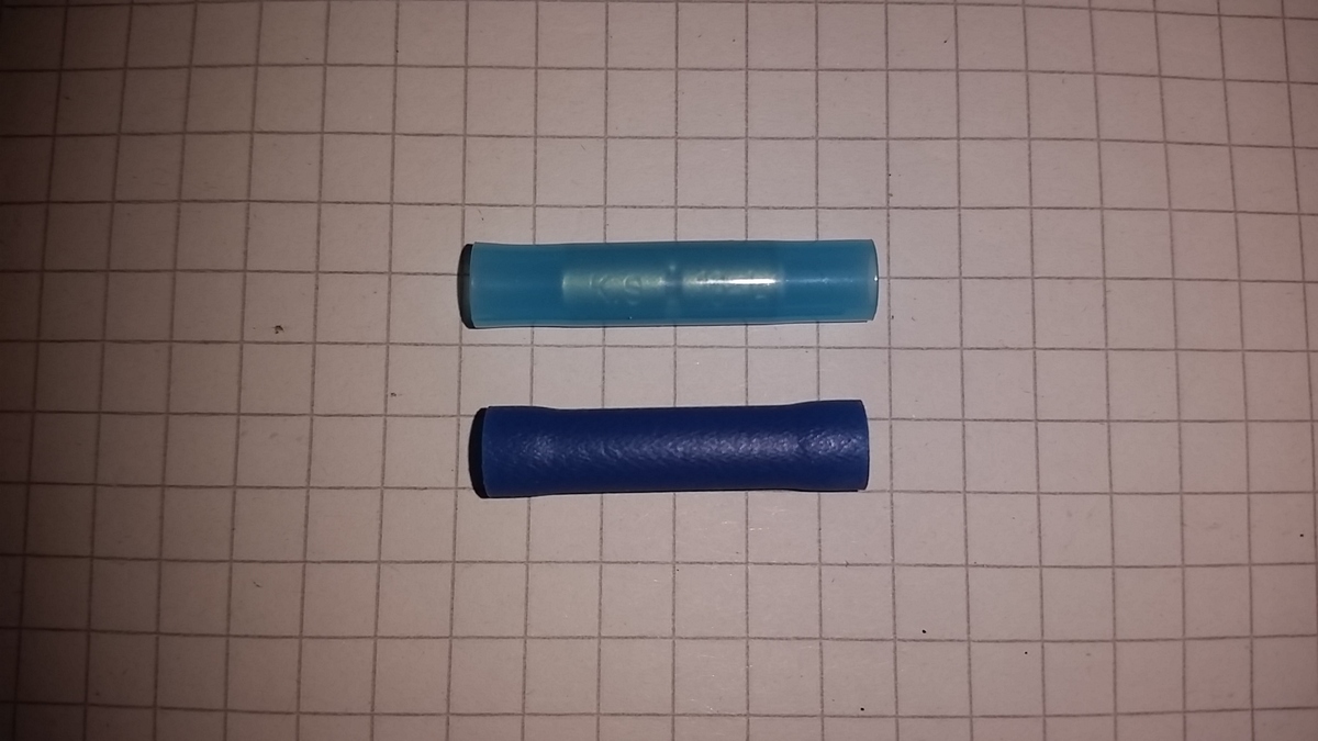

laut Knipex ist die Crimpzange 97 52 36 für "herkömmliche" Stoßverbinder und Kabelschuhe (also ohne Schrumpfschlauch) und die Crimpzange 97 52 37 für Stoßverbinder mit Schrumpschlauch (für Kabelschuhe mit Schrumpschlauch weiß ich nicht) geeignet.
Ich will eigentlich keine zwei Zangen kaufen. Gibt es Zangen, die für beide Technologien geeignet sind? Ich würde schon eher gutes Markenwerkzeug bevorzugen.
Alternativ könnte ich einfach nur die Zange für Technologie mit Schrumpschlauch kaufen. Schrumpfen muss ich ja nicht unbedingt, wenn ich nicht will. Was haltet ihr von der Idee?

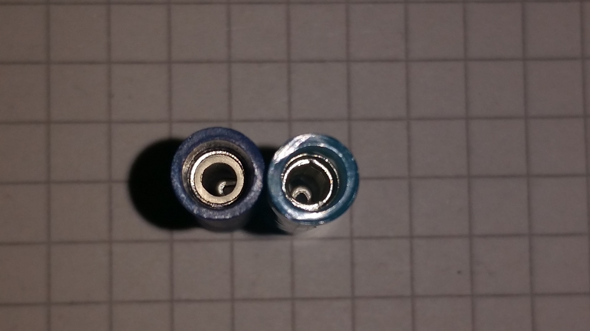

Die beiden von dir verlinkten Zangen sind für völlig unterschiedliche Aufgaben:
Die eine verpresst isolierte Kabelschuhe im Kontaktbereich UND im Bereich der Isolierung, als Zugentlastung. Die gelben, blauen, roten Überzieher sind der Schrumpfschlauch!
Die andere verpresst NUR im Kontaktbereich und läßt die Isolierung unangetastet.
Versteh ich nicht ganz. Bei Stoßverbindern ist die Isolierung doch kein Schumpfschlauch. Die Schrumpschlauchverbinder sind doch (meist) transparent oder nicht?
Entsteht bei diesen (Schrumpfschlauchverbindern) dann die Zugentlastung beim Schrumpfen des Schrumpschlauchs?

Bei der Gelegenheit, hat noch jemand den Eindruck dass die neuen Stoßverbinder (rechts, transparenter Kunststoff) von Knipex nicht so gut verpressen wie die alten (links, matter Kunststoff)? (siehe Foto)

Zum OP: Ganz klar ist mir die Frage nicht, denn die Zangen für isolierte Flachstecker sind immer auch automatisch für Stoßverbinder der gleichen Serie.
Die billigen A* und E* Zangen für isolierte Stoßverbinder aus dem Zubehörhandel, vergleichbar zu den Knipex, gehen auch für die mit dem Schrumpfschlauch, denn zumindest bei dem von 3M ist auch eine Zugentlastung unter dem Schlauch die mitgecrimpt werden muss. Der Schlauch ist nur Wasserschutz, keine mechanische Sicherung.
