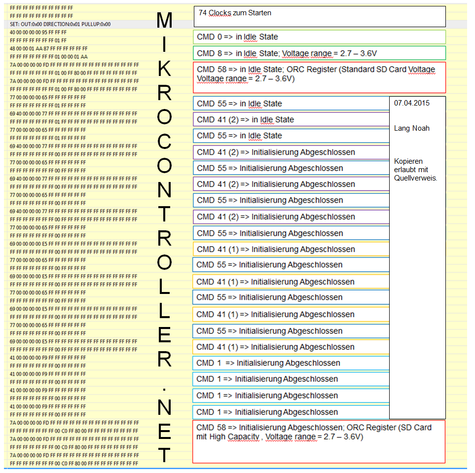

Ich möchte gerne mit meinem SD Karte mittels SPI ansteuern. Ich habe
schon einiges dazu gelesen.
Nun möchte ich wissen, ob ich die Kommandos richtig verstanden habe:
(Werte Hexadezimal, Werte in ()Klammern Binär)
Zuerst mal 74 Clocks
FF FF FF (1111 1111  |   1111   1111  |1111 1111)
Antwort: FF FF FF (1111 1111  |   1111 1111  |1111 1111)
Dann das Kommando CMD0
40 00 00 00 00 95
(0100 0000 | 0000 0000 | 0000 0000 | 0000 0000 | 0000 0000 | 1001 0101)
Antwort: 01 (0000 0001)
Wenn erfolgreich, dann CMD8
40 00 00 01 AA 87
(0100 0000 | 0000 0000 | 0000 0000 | 0000 0001 | 1010 1010 | 1000 0111)
Antwort 1 AA (0001 1010 1010)
Wenn erfolgreich, dann ACMD41
7A 00 00 00 00 C5
(0111 1010 | 0000 0000 | 0000 0000 | 0000 0000 | 0000 0000 | 1101 0101)
Antwort 00 (0000 0000)
=>> Hier bekomme ich immer 01 00 FF 80 00
Kann mir jemand sagen, ob diese initialisierungskommandos richtig sind
und was meine erhaltene Antwort heisst?
Danke
Mfg Lanoa
Da bietet es sich doch an einfach nachzulesen:
https://www.sdcard.org/downloads/pls/simplified_specs/part1_410.pdf
Das sieht eher nicht nach 74 Clocks aus.
#4049949
> 40 00 00 01 AA 87
Das wäre aber wegen der 0x40 nochmal CMD0. Die angegebene Antwort kann
auch nicht stimmen, das sind entweder 4 Bit zu viel oder zu wenig.
> 7A 00 00 00 00 C5
Und die 0x7a hier wäre READ_OCR und nicht APP_CMD.

Mit euren Änderungen sieht es so aus:
 FF FF FF FF FF FF FF FF FF FF (1111 1111 ... 1111 1111)
 Antwort: FF FF FF FF FF FF FF FF FF FF (1111 1111  ... 1111 1111)
 40 00 00 00 00 95
 48 00 00 01 AA 87
 (0100 1000 | 0000 0000 | 0000 0000 | 0000 0001 | 1010 1010 | 1000 0111)
> Vergleiche einfach mit einer bewärhten Library. Die avrfat32 ist recht
> überschaubar und gut dokumentiert. Der Source enthält hilfreiche
> Kommentare.
> http://www.mikrocontroller.net/articles/AVR_FAT32
Wo sehe ich hier die Kommandos?
> https://www.sdcard.org/downloads/pls/simplified_sp...
Habe ich schon angeschaut, danke
> 7A 00 00 00 00 C5
Oh, ja stimmt. Laut dem SPI - Spek - Dokument wäre das CMD58. Um die
ACMD Kommandos zu nutzen muss ich aber zuerst das Kommando CMD55
schicken. Das CMD 55 (APP_CMD)entspricht:
77 00 00 00 00 65
(0111 0111 | 0000 0000 | 0000 0000 | 0000 0000 | 0000 0000 | 0110 0101)
und danach ACMD 41 (SD_SEND_OP_COD)

#4082644
Noah Lang schrieb:
> Anbei noch mein Ablauf mit den gesendeten und empfangenen Bits.
> Hier mit
> der Kingston 8GB Karte.
Wozu dienen die CMD1? Wenn die Karte bei ACMD41 keinen Fehlercode
sendet, brauchst Du CMD1 nicht - nur MMCs brauchen CMD1.  Der Timeout
scheint via stumpfer Widerholung der Befehle zu erfolgen ohne dass sich
jemand mal den Rückgabecode anschaut. Denn sobald ACMD41 den Code 0
zurück gibt kann man mit der Karte arbeiten.
Außerdem sendset Du ACMD41 einmal mit und einmal ohne das HCS Bit. Damit
könntest Du Dir Probleme mit vielen SDHC Karten einhandeln. Denn bei
ACMD41 ohne HCS müssten sie eigentlich die Funktion einstellen, weil der
Controller dann die SDHC Addressierung nicht unterstützt.
OP #4083230
Warum das CMD1?
Weil mein Gerät (das ich vor ein paar Jährchen gebaut habe) auch
weiterhin MMC Karten unterstützen sollte.
Das mit dem Timeout ohne Rückgabewertabfrage habe ich bewusst so
gemacht. Ich habe einige Abläufe mit verschiedenen Karten getestet.
Dabei erkannte ich, dass sich kleine SD Karten (<4GB ohne HC) sich auch
mit CMD1 initialisieren lassen.
Zu den HCS Bits habe ich komische Erfahrungen gemacht. Die Kingston
Karte schert sich nicht um die Bits, lässt sich auch mit HCS = 0
initialisieren. Die Samsung Karte wird nur mit HCS = 1 initialisiert.
Mfg
