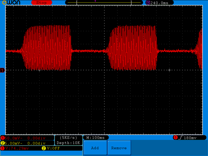

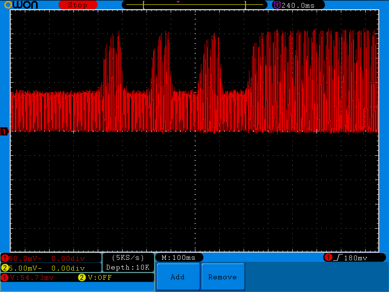

ich beschäftige mich zur Zeit mit SMD-Piezos von Murata.
Es sollen Vibrationen um die 180Hz erfasst werden.
Betrieben wird der Piezo (770pF) an einem Voltage Amplifier mit
Verstärkung 470. Der Verwendete OP ist der MCP6001 (Testweise, da hoher
Offset).
Die Beiden Bilder im Anhang zeigen das Problem, was ich habe ganz gut
auf. Auf dem einen Bild ist gut zu sehen, dass der Piezo schwingt und
sich am Ausgang des OPs ein Offset Drift von ca 77mV einstellt.
Jetzt ist mir allerdings aufgefallen, dass mein Handy in die bereits
durch GND geschirmte Schaltung (Sonst hätte ich so starke Einkopplungen,
dass VCC des OPs gleich Ausgang ist) starke Störungen induziert, wenn
ich einen Anruf bekomme. Komischerweise nur in negative Richtung vom
Offset gesehen. Wie kann das sein?

Das liegt daran, dass dein Handy mit 1W Burst-Übertragungsleistung eine
ganz schöne EMV-Schleuder ist. Ganz weg bekommt man Störungen durch so
viel HF-Leistung nie. Ein bestimmtes Multimeter konnte man sogar durch
sein Handy so sehr stören, dass die Firmware dabei kaputt ging. Beim
EEVBlog gibt's Videos dazu.
Ist also ganz normal, dass die Schaltung das Handy nicht mag.

Das hab ich mir schon fast gedacht.
Zum Glück reicht eine dünne Alu-Folien-Schirmung auf Masse bereits aus,
um den Ausgang nicht an die Versorgungsspannung schnellen zu lassen.
Komisch ist nur, dass die restlichen Störungen nur im Bereich zwischen
0V und Offset Spannung auftauchen.
Auswertbar ist es ja bereits, da oberhalb des Offsets nur die
Vibrationen angezeigt werden.
Bringt der Wechsel auf einen Ladungsverstärker höhere Störsicherheit?
Das Ausgangsproblem wird sein: Der Piezo ist sehr hochohmig.
Also im Grunde genommen hältst Du eine Antenne raus.
Da haut Dir natürlich jede dahergelaufene Störung rein.
Da hilft nur Schirmen und nochmals Schirmen und so schnell als möglich
niederohmiger werden.
Ein Ladungsverstärker ist nichts anderes als ein hochohmiger OPV.
Wenn Deine jetzige Schaltung schon Ärger macht, dann bringen mehr Ohm
höchstens eine bessere Signalwiedergabe, aber die Störempfindlichkeit
steigt ebenso.
Abschirmen ist das Einzige, was hilft.
