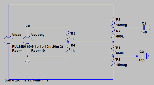

Also, für eine elektronisch regelbare Last (0,1 Ohm bis 10 MegOhm)
brauche ich eine Spannungsmessung. Zusammen mit einer dem Strom
proportionalen Spannung wird damit auf einen konstanten Widerstandswert
(+-1%) geregelt.
Eingangsspannung: 1mV - 60V
Ausgangsspannung der Spannungsmessung: 2 Ranges, je 10mV - 4,096V
Momentan teile ich über einen Spannungsteiler (15Meg & 560k) die max.
60V auf 2,16V herab und schicke sie durch einen Impedanzwandler mit 10pA
Eingangsstrom und 13pF Eingangskapazität. (OPA2376)
15MegOhm und 13pF bedeutet: 5*Tau = 5*R*C = 5  15Meg  13pF = 975µs bis
der Ausgang des Impedanzwandlers konstant bleibt. Der Widerstandswert
der Last soll jedoch in maximal 20µs eingeregelt sein (+-1%). Da
nachfolgende Verstärker das Messen ebenfalls verzögern, will ich für die
Eingangsstufe der Spannungsmessung max. Tau = 1µs haben.
Im Anhang ist eine LT Spice-Zeichnung der Eingangsstufe. Es gibt 2
Spannungsteiler, die auf ca. 2,5V referenziert werden, um eine bipolare
Messung zu ermöglichen.
Das bedeutet, entweder ein TTL-Baustein mit weniger Eingangskapazität.
Dieser braucht jedoch mehr als 10pA am Eingang und durch den
Spannungsteiler fließen bei 1mV nur 67pA, was jetzt schon knapp ist!
Oder eben ein CMOS-Baustein, ohne Nennenswerten Eingangsstrom, jedoch
mit einer großen Eingangskapazität..
Gibt es irgendeine alternative zu meinem Problem?
Mfg Benedikt

Der Teiler wird schneller, wenn man parallel zur den Widerständen
Kondensatoren hat. Die 13 pF vom Eingang liegen dabei schon effektiv
parallel zu den 560 K. Die 15 M müssten als Ausgleich noch einem 13 pF *
560K/15 M, also etwa 0,4 pF parallel haben. Der genaue Wert hängt vom
Layout ab. Ein abgleichbarer Kondensator in der Größenordnung ist ggf.
einfach ein isolierter Draht (1-2 mm) parallel zur Leiterbahn, in den
passende Abstand gebogen. Je nach Layout müssen auch zu den 13 pF noch
ein paar parallel.
Ein passiver Tastkopf vom Oszilloskop wäre da ein Vorbild.

OP #3797206
Danke erst einmal für die vielen Tipps und Hinweise!
Ulrich, das mit den Kondensatoren scheint eine einfache Lösung zu sein,
ich probiere das Ganze jetzt einfach mit 33pF und 13pF || 871pF. Laut
Simulation scheint es ideal zu funktionieren, solange die Werte genau
sind..
