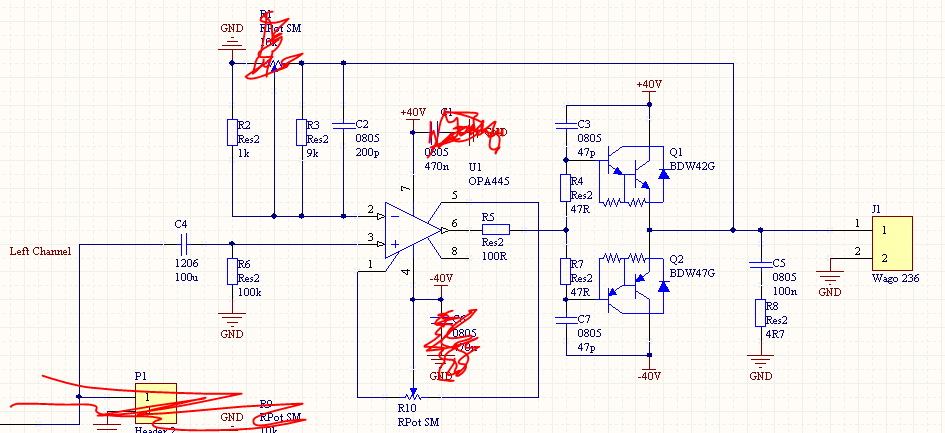

ich hab einen AB Verstärker/Komplementärendstufe als Audio-Verstärker
gebaut.
Ungefähr sowas wie hier die linke Schaltung:
http://www.ferromel.de/tr4/leistverst.gif
Das ganze ist auf einer Lochstreifenplatine zusammengesteckt und die
Versorgungsspannung von +-20V kommen von meinem Labornetzteil. Als Last
hängt ein 8 Ohm Lautsprecher dran.
Bei normaler Lautstärke (etwa 1V Pegel) funktioniert das ganze super.
Wenn ich dann aber richtig aufdrehe, fängt es an zu knacksen und die
Musik bekommt Aussetzer. Damit habe ich eigentlich gerechnet, weil ich
denke, dass das Labornetzteil nicht für diese schnell ändernden Lasten
gemacht ist. D.h. mein Netzteil kann bei Bedarf nicht schnell genug den
Strom hochdrehen so, dass meine Schaltung zusammenbricht und es knackt
bzw. es zu Aussetzern kommt.
Stimmt meine Vermutung oder muss ich den Fehler woanders suchen? Ist es
richtig, dass 0815 billig Labornetzteile nicht gut mit schnellen
Laständerungen klar kommen?
Hab leider keine großen Elkos da, sonst würd ich es mit denen testen.

#2585547
>Der OP kann nur 26mA am Ausgang, das könnte das Problem sein oder?
Durchaus - in Verbindung mit der geringen garantierten hfe=20 der
transis ist das nicht so das wahre. So richtig viel Strom macht das
Gespann am Ausgang nicht.
Gast #2585559
Das Netzteil ist mit 99%iger Sicherheit nicht das Problem. Der BD243 hat
nur eine Stromverstärkung von ca. 20, d.h. mit dem maximalen
Ausgangsstrom vom OPV kommen da nur 300mA am Ausgang raus; das reicht
bei höheren Ausgangspannungen nicht mehr für den Lautsprecher. Außerdem
fehlt die Frequenzkompensation - durch Phasenverschiebung >=180° wird
aus der negativen Rückkopplung eine positive und das Ding fängt an zu
schwingen. Auch der Emitterfolger selbst schwingt schonmal gerne,
besonders in Kombination mit einem schnellen OPF. Den Effekt dass er
erst bei größerer Lautstärke anfängt zu schwingen kenn ich aus eigener
Erfahrung.
Du könntest folgendes tun:
-ersetze die Transistoren durch diskrete oder integrierte Darlingtons
(TIP142/147 z.B.) um die nötige Stromverstärkung zu erreichen
-Mach einen Kondensator 200pF über die 100K zur Kompensation; kannst Du
wenn es wirkt immer noch verringern
-100n Kondensatoren an die Versorgungsleitungen des OPV jeweils gegen
Masse und so nah am OPV wie irgend möglich
-100n+4.7R gegen Masse an den Ausgang vor dem Lautsprecher
-evtl. 47p zwischen Basis und Kollektor beider Ausgangstransistoren
-100R direkt an den Ausgang des OPV (so nah dran wie möglich) und
nochmals jeweils 47R an die Basen der Transistoren (wieder so nah wie
möglich)

Gast #2586071
Sind wohl auch BDW42/BDW47 geeignete Darlingtons für diesen Zweck? Um
sie mit einem OP der maximal 26mA kann eine 8 Ohm Last treiben zu lassen
wie oben beschrieben? Ich würde ja sagen, aber vielleicht überseh ich
ein Detail.
Wozu genau dienen die Widestände zwischen den Basen der Transistoren und
deren Emittern?
Gast #2586670
Bei +/-20V am Ausgang müssen +/-2.5A fliessen. hFe sollte also min. 100
sein. Da tut es jeder Darlington der den Strom verträgt, auch
BDW42/BDW47 .
Darlingtons sind leider wesentlich langsamer als ein einzelner
Transistor. Der erste Transistor kann Strom in die Basis des 2. liefern,
aber er kann ihn nicht in die andere Richtung fliessen lassen um damit
die Basiskapazität wieder zu entladen. Daher schaltet der zweite
Transistor nur sehr langsam wieder ab. Außerdem kann der Leckstrom des
1. Transistors fälschlicherweise den 2. anschalten obwohl kein VBE >0.7V
anliegt. Der Widerstand wird so bemessen dass der Leckstrom über den
Widerstand abfliesst während der 2. Transistor sperrt, also so bemessen
dass keine ausreichende Spannung durch den Leckstrom abfällt um den 2.
Transistor anzuschalten.
Die Langsamkeit des Darlington erzeugt zusätzliche Phasenverschiebung,
besonders bei hohen Frequenzen. Daher wird die simple Grundschaltung von
ferommel nicht funktionieren wenn man ihn mit einem schnellen OPV
ansteuert. Es sind meist mehrere Maßnahmen notwendig um die Schaltung
stabil zu kriegen, die wichtigsten hatte ich ja vorgeschlagen.

Gast #2587443
Hi oxi,
ich hab deine Ratschläge befolgt und jetzt läuft das ganze wesentlich
stabiler die Aussetzer sind weg, allerdings hört man jetzt bei Liedern
mit Gesang kaum noch die Stimme.
Mein Spannungsteiler ist 9k und 1k groß, macht mit OP also eine
Verstärkung von 10. Parallel zu den 9k hab ich noch 100p. Außerdem hab
ich am Ausgang noch die 4R7 und 100n, sowie die 47p zwischen Kollektor
und Basis der Ausgangstransistoren.
Sind die 9k und 100p schon zu viel. Das macht eine Eckfrequenz von
170kHz, das muss doch reichen.
Gast #2587511
sind die 4R7 und 100n am Ausgang des Op-Amp? Die gehören an den Ausgang
der Transistoren, also da wo der Lautsprecher drankommt.
Eventuell hast Du die Werte der Kondensatoren auch falsch abgelesen, die
sind oft recht kryptisch. Hast Du die Stoppwiderstände (100R an
OPV-Ausgang + je 47R an Transistorbasen) drin?
Gast #2587557
Die 4,7 Ohm mit den 100n hab ich an Ausgang, die 100R und 47R hab ich
noch nicht drin. Aber fehlende Höhen lässt doch erstmal vermuten, dass
da irgendwo zu viel Tiefpasscharakter drin ist oder?
Was genau bewirken denn die Stoppwiderstände?
Das komische ist, wenn ich eine Freuqenz einspeise und mal von 100Hz bis
20kHz durchsweepe, dann geht mit den 100p || 9k die Dämpfung erst bei
17kHz langsam los, die 3db eckfreq liegt dann irgendwo über 30khz. Aber
bis 15kHz ist meine Verstärkung sehr konstant 10. Wieso fällt dann die
Sprache raus?

Gast #2587971
Ne wie gesagt der Kondensator Wert ist richtig, hab ich gemessen und hab
ja auch vorne mit nem Frequenzgenerator Singletone Frequenzen aufgegeben
die alle super am Ausgang ankamen. Und DC Offset hab ich keinen, hab ich
am Oszi gesehen, dass es ziemlich exakt auf 0V liegt, hab ich auch mit
den Offset Pins am OP eingeregelt.
Am Eingang ist bei mit im wirklichkeit ein 100u Kondensator und dahinter
100k Ohm direkt am nicht invertierenden Eingang gegen Masse, damit der
nicht floaten kann.
Ok dann mach ich die Stopwiderstände noch rein.
Gast #2588027
So Widerstände sind drin. Hat leider nicht viel gebracht, außer dass die
Schwingneigung auch ohne Kondensatoren runtergegangen ist.
Vielleicht zum Verständnis nochmal im Anhang meine Schaltung wie sie
momentan auf der Lochstreifenplatine ist.
Mit dem kleinen Unterschied, dass ich im Moment noch keine Darlingtons,
sondern noch die BD243C/BD244C drin habe.
Ich habe nochmal zwei Sachen mit dem Oszi ausprobiert: Am Ausgang hab
ich statt Lautsprecher nen fetten 10 Ohm Shuntresistor (im Schaltplan an
J1 vom Ausgang nach Masse) und messe darüber am Oszi mit der FFT
Funktion und unendlicher Display Persistenz (Digitaloszi) einmal einen
Frequenzsweep von 100Hz bis 20kHz und einmal Rauschen. Und wenn ich das
ein paar Minuten laufen lasse. Sehe ich am Oszi im Spektrum einen sehr
glatten Frequenzverlauf der maximalen Peaks, die er mir gemessen hat.
Also kein einsacken bei bestimmten Frequenzbereichen, also eigentlich
kein Grund dass Sprache wegfällt.
Natürlich sind 10 Ohm nicht mit der komplexen Impedanz eines
Lautsprecher zu vergleichen. Was könnte ich statt den 10 Ohm mal
dranhängen was ungefähr einem Lautsprecher gleicht? Serienschaltung aus
8 Ohm mit XµH und noch nen Kondensator parallel? Welche Werte sollte ich
nehmen? Was hat ein standard 80W Lautsprecher für eine ungefähre
Impedanz?

C4=100µ? Ist das nicht ein bißchen viel? Die hochkapazitiven C's sind
nicht unbedingt empfehlenswert für Audio.
Auserdem ergibt C4+R6 eine schöne Zeitkonstante - da warteste ja ewig,
bis sich das Ding eingeschwungen hat.
Gast #2588762
ist schon ok, die 3dB-Frequenz sollte unter 5Hz liegen, bei Dir ist sie
bei 1.5Hz. Ist ja ein Hochpass 1. Ordnung und je höher C ist desto
besser. Man nimmt meistens kleinere Werte weil dieser Kondensator hohen
Einfluss auf die Klangqualität hat und entsprechend teure Typen
eingesetzt werden. Nur Rbias ist etwas hoch, der sollte etwa den Wert
von R3 haben sodass sich der Spannungsabfall durch Biasstrom am
inv./nicht inv. Eingang aufheben um den Offset niedrig zu halten. 2uF
und 20K sind eher übliche Werte.
Da Du das Verhalten bei verschiedenen Frequenzen ja schon mit Oszi
geprüft hast glaube ich immer noch dass das Problem ganz woanders liegt.
Reaktive Lasten zu basteln ist ziemlich aufwendig, hier sind ein paar
Schaltvorschläge:
http://www.aikenamps.com/spkrload.html
Gast #2588777
mal ne dumme Frage: was ist das für ein 100uF Kondensator am Eingang,
ist das ein Elko? Also nichtpolar/Folie wäre bei dieser Kapazität ja
schon ein ziemlich teures Monster. Hast Du den Frequenzgang MIT oder
OHNE diesen Kondensator getestet?
