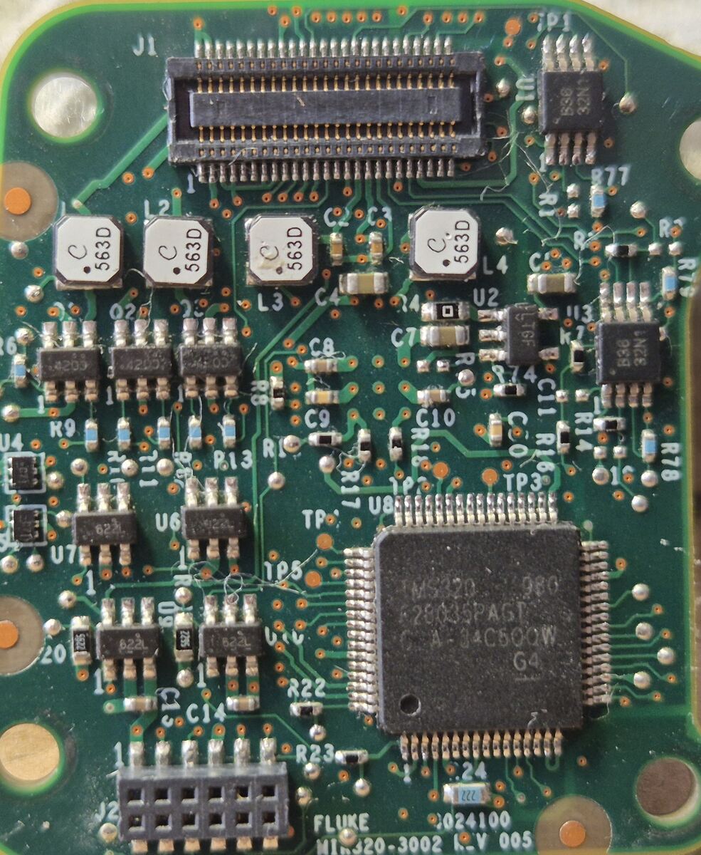

Hat jemand eine Anhnung um welche Bauteile es sich bei den 3 rechts oben handeln könnte? Hauptsächlich um den 5beiner "LTGF"
Die beiden anderen sind vermutlich Flash-Speicher... Jedenfalls erhalten diese auf Pin8 (vermutlich VDD) keine Spannung. Pin8 der Komponenten ist verbuden mit einem Pin des 5beiners und mit AVDD des TMS320 rechts unten.
Das PCB sitzt übrigens auf dem Kamerakopf einer Fluke TI200 und wird vom Main PCB nicht erkannt.
