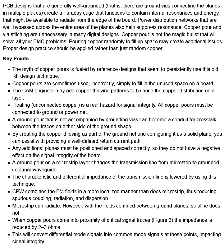

Unverbundene Kupferflächen

Das Unbehagen von Kupferflächen ohne elektrische Ableitung stammt wohl aus der Befürchtung, das sich auf diesen statische Ladungen sammeln können, die dann zu pösen Latchup o.a. führen. Und elektrische Ladungen, die einen Sammelplatz suchen gibt es da oben jede Menge, man denke nur an die Ionosphäre.
"Satellites are vulnerable to charging and discharging. For that reason, space applications require components with no floating metal. Satellite charging is a variation in the electrostatic potential of a satellite, with respect to the surrounding low density plasma around the satellite. The extent of the charging depends on the design of the satellite and the orbit. The two primary mechanisms responsible for charging are plasma bombardment and photoelectric effects. "

Ganz reale Auswirkungen. Wir hatten mal erheblichen Schaden, weil ein PCB Hersteller eine unverbundene Kupferlage eingefügt hat wo nichts hätte sein sollen. Massive Fehlfunktionen deren Ursache wir lange gesucht haben.
Fertig bestückte PCBs. Wir mussten alle Bauteile inkl. der kundenspezifischen Wickelgüter neu besorgen, den Kunden vertrösten, Konventionalstrafe bezahlen. Das war alles andere als lustig oder ein theroetisches Problem aus einer unbegründeten Befürchtung.

Aus Erfahrung: es ist immer eine schlechte Idee, einfach unkontrolliert irgendwie Kupfer auf die Platine zu fluten. Auch bei simplen Masse- oder Versorgungsflächen. Kupferflächen macht man nur dort, wo man sie braucht.
Probleme welcher Art?
Wenn du die dann noch mit dem absoluten Minimalabstand zu Leiterbahnen flutest, kanst du auch Probleme mit Whiskern und Dendriten und sich daraus ergebenden ungewollten Verbindungen haben.

Dass das bei mehrlagigen Platinen große Probleme machen kann, leuchtet ein.
Aber wie sieht es bei einlagigen aus? Da müssten doch die Kapazitäten zwischen einer floatenden Kupferfläche und benachbarten Leiterbahnen in etwa mit Stärke der Kupferschicht * Länge der benachbarten Strukturen korrelieren.
Auch dabei die Kupferbalance beachten. Ansonsten verwindet sich die PCB im Ofen, was in Verbindung mit bleifreiem Lot besonders unangenehm ist.
