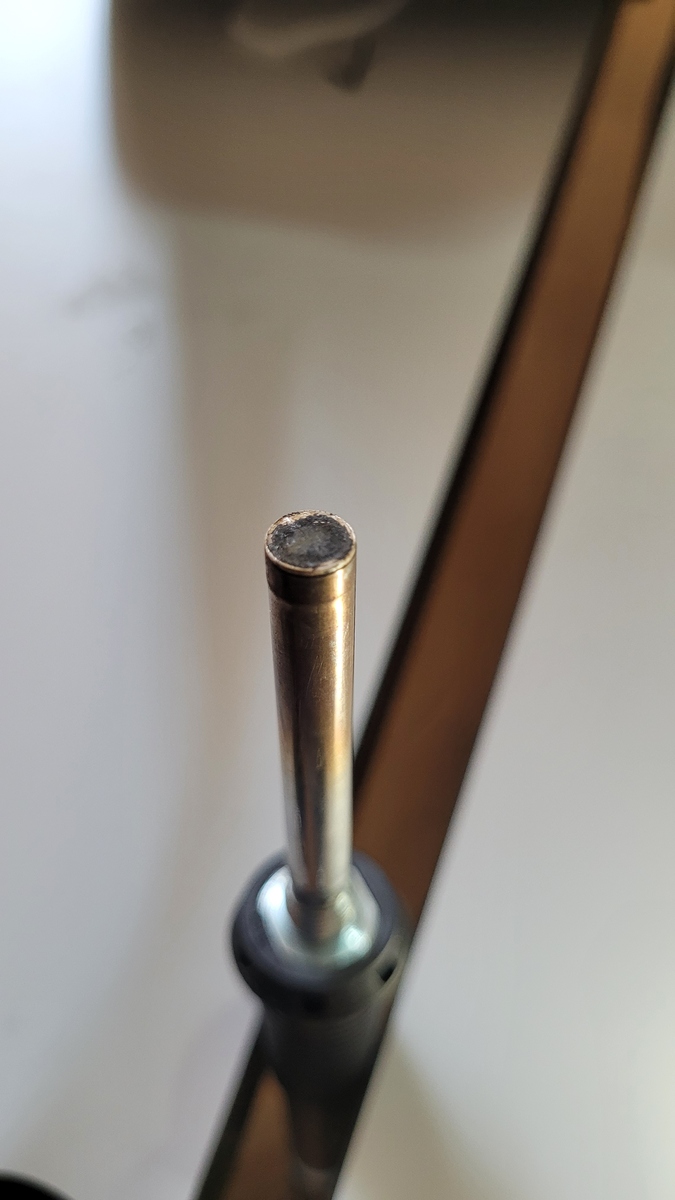

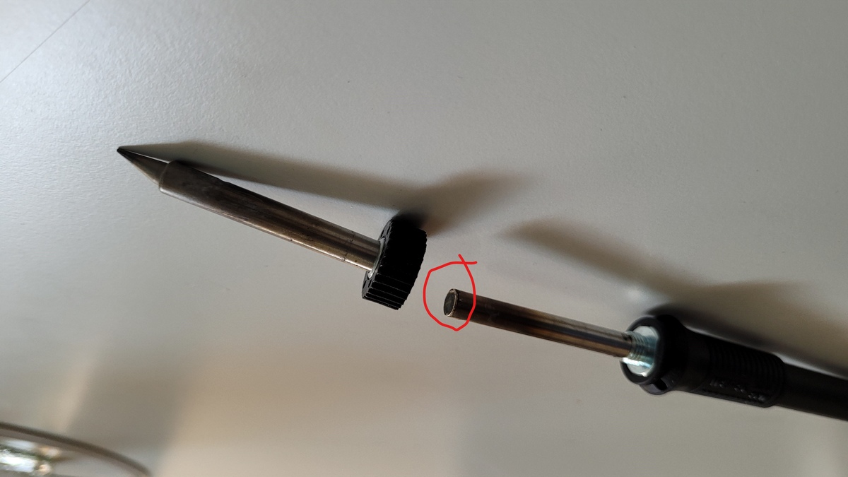

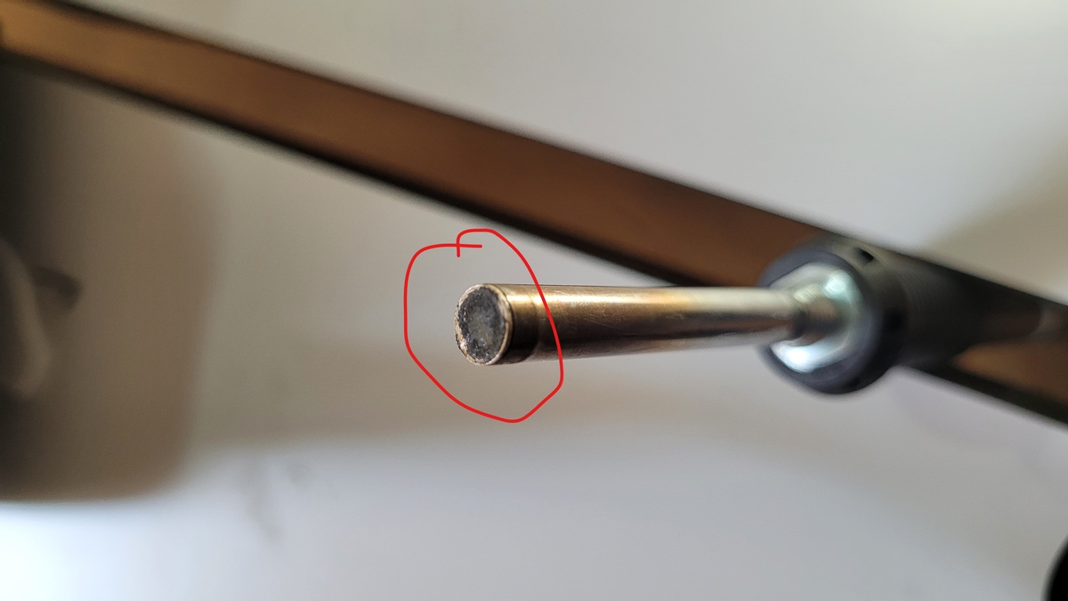

Hi muss ich den Kopf hier sauber machen? Wie? Irgendwie funktioniert meine Wellerstation nicht mehr ganz gut wie vor einem halben Jahr wo ich es gekauft habe. Danke
(Firma: matzetronics) #7442204
Der von dir markierte Teil ist nicht so wichtig wie die Hülse mit der Lötspitze. Klopf die Spitze mal aus der Hülse raus und schau sie dir an. Entscheidend ist der Wärmekontakt vom Ende der Heizpatrone zum Ende der Lötspitze. Das sollte auch alles gut verschraubt werden nach dem Putzen, damit der Wärmekontakt wieder stimmt. Ansonsten würde ich die Lötspitze mit feinem Sandpapier reinigen und an der Heizpatrone höchsten kurz mal rüberziehen, um den Grind zu entfernen.

Der von dir markierte Teil ist ganz besonders wichtig weil dort durch planes anliegen der Loetspitze der Waermeuebertrag geschieht. Also mal mit 1000er Schmirgel leicht abziehen und dabei darauf achten das Ebenheit und Winkligkeit erhalten bleibt.
Ich frag mich allerdings was du mit deinem Loetkolben so machst? Farbe anruehren? Chinesische Flussmittel aus Sondermuell? Tiefes eintunken in Loetfett vom Opa?
So sieht mein WSP80 auch nach Jahren nicht aus.

Das ist doch zur Hälfte genau die markierte Stelle. Die andere Hälfte ist die zugehörige Fläche der Lötspitze.
Und was funktioniert nicht mehr so gut. Wenn ich mir die Hülse so ansehe kommt mir eine Frsge in den Sinn: welche Temperatur stellst du denn üblicherweise ein?

Nein, das Problem ist der schwarze Kohlenstoff an der Spitze der dafuer sorgt das die Spitze nicht mehr direkt beheizt ist sondern thermisch nun wunderbar isoliert ist. Und da die kleinen Loetspitzen des WSP80 selber kaum thermische Masse besitzen bricht dann natuerlich sofort die Temperatur zusammen.
Im Zweifel die Station mal einschicken und checken lassen.
Einfach erst mal putzen....

Dazu muss man sagen, dass der WSP80 in der deutschen Elektroindustrie lange Jahre der Brot-und-Butter-Lötkolben schlechthin war, auch bei uns in der Firma (mittelständischer EMS-Dienstleister) sind noch mindestens 40 Stück im Einsatz. Wenn das Heizelement verzundert ist genügt es, die Kontaktfläche zur Lötspitze vorsichtig mit feinem Schleifpapier oder Schleifvlies zu reinigen.
