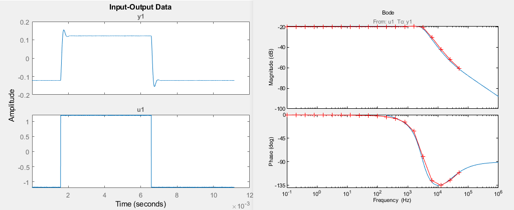

Für die in obigem Link genannte Stromquelle mit angeschlossener
Induktivität (~4.5 Ohm / ~0.25 mH) habe ich aufsteigend sinusförmige
Steuerspannungen von ca. 0.1 bis 50 kHz vorgegeben und mir Amplitude und
Phasenlage der resultierenden Shunt-Spannung (also dem ausgegebenen
Spulenstrom) angesehen (roter Graph in der unteren rechten Abbildung).
Außerdem habe ich eine Sprungantwort aufgenommen (linker Plot), diese in
Matlab in eine Transferfunktion umgerechnet (mit tfest) und dann daraus
auch einen Bode-Plot gemacht (blaue Graphen, rechts).
Dabei fällt mir ins Auge, dass die Phasenverschiebung bei 10 kHz am
größten ist, bei höheren Frequenzen dann aber wieder kleiner wird.
(1) Ist das ein Verhalten, dass bei realen Verstärkern vorkommt, oder
spricht das für ein Artefakt/ einen Fehler in meiner Messung oder
Auswertung?
(2) Ist das irgendwie interpretierbar, also mit irgendeiner konkreten
technischen Eigenschaft des Verstärkers zu verbinden?
(3) Bei der mit Hilfe der Sprungantwort berechneten Phasenverschiebung
(blauer Graph rechts unten) sieht es auffällig so aus, als würde der
Graph für höhere Frequenzen auf genau 90° laufen. Warum ist das so?

#6880815
Wenn Du Dir den Amplitudengang (Betrag) anschaust, siehst Du, dass der
Abfall flacher wird mit steigender Frequenz (zunächst vermutlich
-40dB/Dek und dann gehts auf -20dB/Dek).
Laut Bode gibt es einen direkten Zusammenhang zwischen Steigung bzw.
Abfall des Betrages und dem Verlauf der Phase: Zunächst bewegt sich der
Phasengang in Richtung -180 Grad (wegen -40dB/Dek), wird dann aber
abgebremst und steigt in Richtung -90 Grad (typisch für System 1.
Ordnung mit -20dB/Dek).
Warum nun Dein System sich so verhält (2 Pole und 1 Nullstelle), kann
man erst begründen, wenn man das Innenleben kennt.

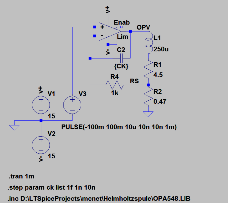

gemacht hatte (erlaube mir mal, es hier einzufügen). C2 ist bei mir 1nF,
R4 ein 10k Trimmer, um die Kompensation einzustellen.

Also - wenn ich den max. Abfall des Betrages abschätze, dann sehe ich
etwa -40dB/DEk. Das gehört zu einem 2-Pol-Modell. Es sei denn, das
System beinhaltet eine Pol-Nullstellen-Kompensation, was ich nicht
glaube (aber nicht weiß).
Frage: Ist den in dem von Dir eingegebenen Modell die eine Polfrequenz
(fast) identisch zu der einen Nullstellen-Frequenz?

Um Mißverständnissen vorzubeugen: Mein "theoretischer Hintergrund" zu
dem, was ich da gerade tue, ist leider minimal ...
Ich habe den Verstärker selbst nicht simuliert sondern nur praktisch
aufgebaut (wie in dem anderen Thread beschrieben). Dann habe ich
einerseits den Output des Verstärkers (Amplitude und Phase) für 20
Frequenzen von 0.1 Hz bis 50 kHz gemessen. Außerdem habe ich eine
Sprungantwort aufgenommen (dementsprechend zeitdiskret) und mir in
Matlab daraus eine Transferfunktion berechnen (oder besser: "schätzen")
lassen. Pole und Nullstellen habe ich händisch angepasst, bis der aus
der Transferfunktion ermittelte Phasengang gut auf dem gemessenen lag.
Dabei ergaben sich zwanglos drei Pole und zwei Nullstellen. Matlab fasst
die ermittelte Transferfunktion folgendermaßen zusammen:
np = 3;
nz = 2;
sys = tfest(data, np, nz);
sys =
  From input "u1" to output "y1":
      249.2 s^2 + 3.497e07 s - 1.289e09
  s^3 + 2.178e04 s^2 + 3.429e08 s + 1.278e10
Continuous-time identified transfer function.
Parameterization:
   Number of poles: 3   Number of zeros: 2
   Number of free coefficients: 6
   Use "tfdata", "getpvec", "getcov" for parameters and their uncertainties.
Status:
Estimated using TFEST on time domain data "data".
Fit to estimation data: 89.63%
22
FPE: 0.0001575, MSE: 0.0001574
23
24
>> pole(sys)
25
26
ans =
27
28
   1.0e+04 *
29
30
  -1.0869 + 1.4966i
31
  -1.0869 - 1.4966i
32
  -0.0037 + 0.0000i
33
34
>> zero(sys)
35
36
ans =
37
38
   1.0e+05 *
39
40
   -1.4036
41
    0.0004
Mir ging es zunächst mal um die schlichte Frage, ob dieses
Phasenverhalten etwas "übliches" ist, oder ob ich da in meiner
Blindflug-Analyse vielleicht einen praktischen (methodischen) Fehler
gemacht haben könnte.
Sorry wenn ich mich nicht klarer ausdrücken kann :-)
Vielen Dank auf jeden Fall für die Mühe mitzudenken!

Doch, das Verhalten ist durchaus "üblich" - besser gesagt: Kann man
anhand der Schaltung prinzipiell erklären:
* Verursacht durch den OPV (zunächst als Einpol-Modell) und das
kapazitive  Rückkopplungs-Netzwerk gibt es zunächst einen Abfall des
Amplitudengangs mit 40dB/Dek. (2-Pol-Abfall) und die Phase strebt gegen
-180 Grad (erreicht den Wert aber nie).
* Durch die Induktivität wird dann bei steigender Frequenz das
Gegenkopplungs-signal kleiner (Nullstelle in der s-Ebene) und damit wird
der Amplitudengang wieder angehoben auf ein System 1. Ordnung (Phase
geht auf -90 Grad hoch).
* Bei weiter steigender Frequenz würde die Amplitude - verursacht durch
den OPV - wieder abnehmen (nicht im Bild zu sehen).

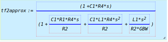

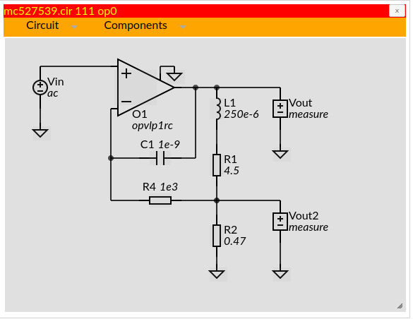

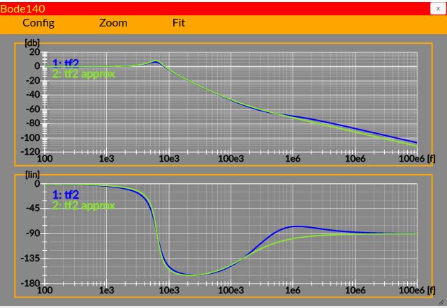

Mit einer symbolischen Analyse kommt man auf folgende Lösung:
siehe die Bilder.
O1 ist ein OPV mit einem Pol bei 31Hz und einer Verstärkung von 30k.
Das passt ganz gut mit dem Datenblatt des OPA548 mit einem
GBW von 1Mhz und einem Open Loop von 90dB.
Ausgang ist Vout2.
Im Bode Plot ist die blaue Kurve vollständig, die grüne Kurve ist die
Approximation der Formel.
Ich nehme an bei der Messung ist noch ein 1:10 Tastkopf im Spiel,
sonst passen dort die -20dB nicht.
Gast #6881704
Hallo!
> siehe die Bilder.
Wow! Vielen Dank für die Mühe! Das passt ja in der Tat ganz gut zu der
Messung.
"Vollständig" heißt hier vollständig simuliert entspr. dem Modell
(Schaltbild)?
Jein, ich habe einen 1:10 Teiler im Steuereingang des Treibers. Sorry,
habe ich vergessen zu erwähnen. Aber daher kommen die -20 dB.
Danke!
#6882015
> (Schaltbild)?
Nicht simuliert sondern die vollständige Formel verwendet.
Zur Vollständigkeit, hier ist die vollständige Formel für Vout2:
tfv2 := ((R2*gain$O1*w1$O1*(1+(C1*R1*s)+(C1*R4*s)+(C1*L1*s^2)))/(+(R2*w1$O1)+(R2*gain$O1*w1$O1)+(R1*w1$O1)+(R2*s)+(R1*s)+(C1*R1*R2*gain$O1*s*w1$O1)+(C1*R1*R2*s*w1$O1)+(C1*R1*R4*gain$O1*s*w1$O1)+(C1*R1*R4*s*w1$O1)+(L1*s*w1$O1)+(C1*R2*R4*gain$O1*s*w1$O1)+(C1*R2*R4*s*w1$O1)+(C1*R1*R4*s^2)+(L1*s^2)+(C1*R2*R4*s^2)+(C1*L1*R2*gain$O1*s^2*w1$O1)+(C1*R1*R2*s^2)+(C1*L1*R4*s^2*w1$O1)+(C1*L1*R4*gain$O1*s^2*w1$O1)+(C1*L1*R2*s^2*w1$O1)+(C1*L1*R4*s^3)+(C1*L1*R2*s^3)))
gain$O1 = 31000 und w1$O1 = 200 entspricht dabei dem Pol und GBW des
OPV.
Aber da ja eigentlich der Strom durch L1 interessiert hier noch die
vollständige Formel für I(L1)/Vin :
tfi := ((gain$O1*w1$O1*(1+(C1*R4*s)))/(+(R2*w1$O1)+(R2*gain$O1*w1$O1)+(R1*w1$O1)+(R2*s)+(R1*s)+(C1*R1*R2*gain$O1*s*w1$O1)+(C1*R1*R2*s*w1$O1)+(C1*R1*R4*gain$O1*s*w1$O1)+(C1*R1*R4*s*w1$O1)+(L1*s*w1$O1)+(C1*R2*R4*gain$O1*s*w1$O1)+(C1*R2*R4*s*w1$O1)+(C1*R1*R4*s^2)+(L1*s^2)+(C1*R2*R4*s^2)+(C1*L1*R2*gain$O1*s^2*w1$O1)+(C1*R1*R2*s^2)+(C1*L1*R4*s^2*w1$O1)+(C1*L1*R4*gain$O1*s^2*w1$O1)+(C1*L1*R2*s^2*w1$O1)+(C1*L1*R4*s^3)+(C1*L1*R2*s^3)))
Der Nenner ist bei tfv und tfi gleich. Nur der Zähler unterscheidet sich
und ist für den Strom einfacher.
Vielleicht kannst du ja mit den Formeln was anfangen.
Die approximierte Formel oben stimmt nur ungefähr mit den Werten in der
Schaltung oben. Die vollständigen Formeln gelten natürlich für alle
möglichen Werte.
