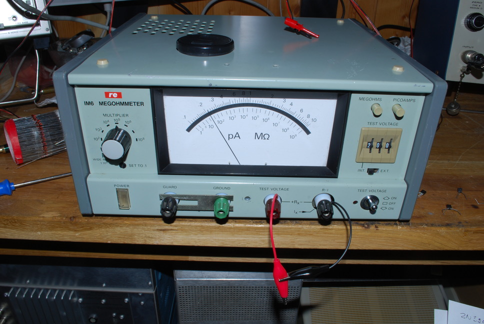

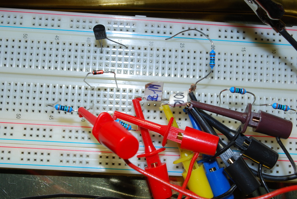

Das testen auf kleine Leckströme im pA Bereich braucht Zeit und ist
entsperchned teuer. Daher sind für die billigen low leakage Dioden die
garantierten Werte nicht so niedrig.
JFETs oder kleine low Noise Transistoren (Kollektor - Basis Strecke)
sind schon eine alternative, auch wenn da die Werte nur typisch sehr gut
sind.
Für sehr hochohmige Eingänge kann man die Spannung an den Dioden per
Bootstrapping klein (mV Bereich) halten, damit wird man dann deultich
besser und käme ggf. auch mit einer 1N4001 in den pA Bereich.

Ja das verstehe ich. Deswegen auch meine Frage wie es den in der
Realität aussieht. Der Unterschied im Datenblatt zwischen max. und typ
ist ja bei den NXP Bauteilen immens. Der Hersteller gibt aber keine
Sigmawerte oder Verteilungen an. Sind die real wirklich so gut? 3 pA?

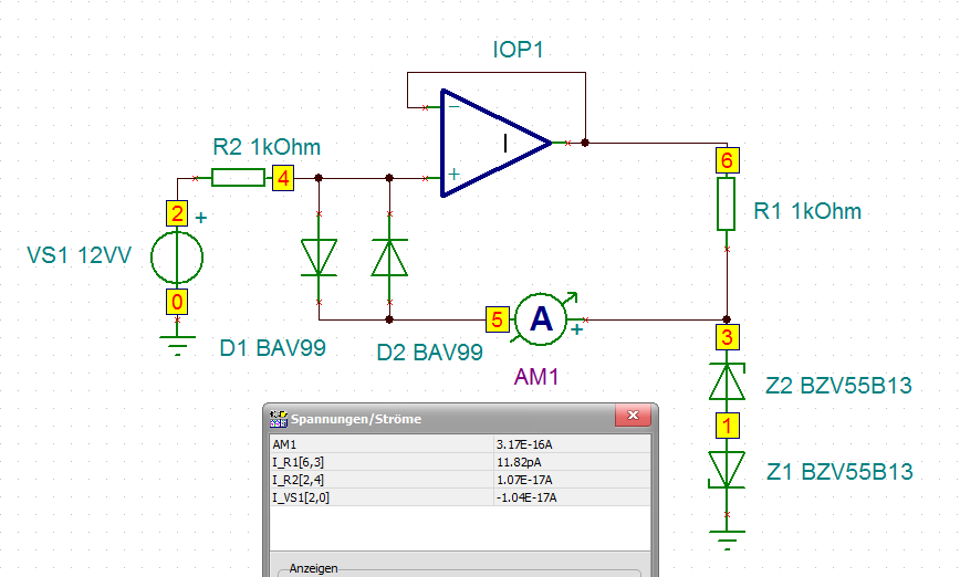

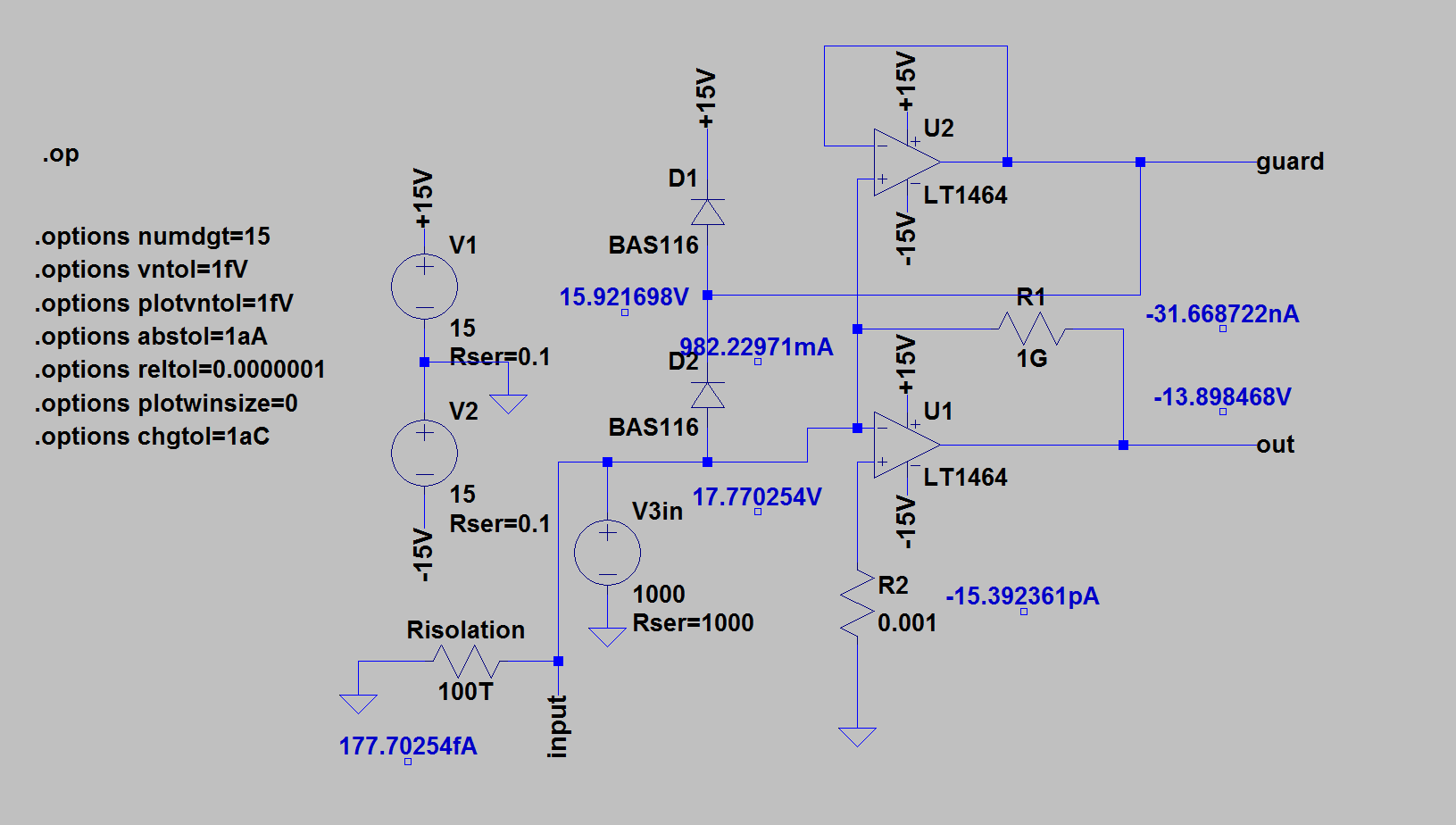

Bootstrapping mit den Schutzdioden geht so, dass man 2 Dioden in Reihe
hat, und dann die Spannung zwischen den Dioden so einstellt, das man da
fast keine Spannung zum Eingang hat. Oft hat man ja sowieso einen
hochohmigen Verstärker dran hängen, der auch ein 1x Verstärktes Signal
zur verfügung stellt. Damit es HF mäßif nicht schwingt muss man die
hohen Frequenzen ggf. etwas dämpfen.
So etwas findet sich z.B. in den Eingangschaltungen vom guten DMMs.
Gast #4242394
> Reihe
Das würde aber wenig Sinn machen. Die Diode wird niemals leiten per
Definition. Die Schutzspannung liegt ja immer auf identischem Potential
wie der Eingang. Darüber hinaus ist die Erzeugerschaltung der
Schutzspannung auch nicht in der Lage irgendwelche Störspannungen zu
vertragen oder genug Strom zu ziehen um die Sicherung auszulösen. Die
Dioden müssen schon auf Masse oder Versorgungsspannung gehen.
Diese (Ub, Masse) sind beide in der Lage genug Strom zu
liefern/aufnehmen um entweder andere Bauelemente zu schützen oder die
Diodendopplung ist vielleicht doch keine so gute Idee, das ergibt
letzendlich auch nur einen Spannungsteiler und ändert am Strom nichts.
Ich habe das mal in LTSpice simuliert mit der BAS116, da komme ich auf 6
pA. Ich weiß aber nicht wie gut das Model ist.
Sowas wie 6 pA würde mir für einige meiner Anwendungsfälle genügen, für
den Transimpedanzverstärker ware es aber immer noch zu viel. Also
vielleicht doch einen JFET verwenden, so wie Anja das vorgeschlagen hat.
Mal sehen was Spice für den JFET ausspuckt.
Gast #4242408
Du kannst doch dann vom (in diesem Beispiel negativen Eingang) mit
weiteren Dioden gegen VCC und VSS gehen. Solange der OP kann hält er die
Spannung über den ersten Dioden bei nahe Null. Wenn was transientes
kommt, dann sind diese Dioden einfach in Reihe zu denen die direkt an
VCC/VSS gehen und dort kann dann auch Strom fließen, der nicht aus dem
OP kommen muss.

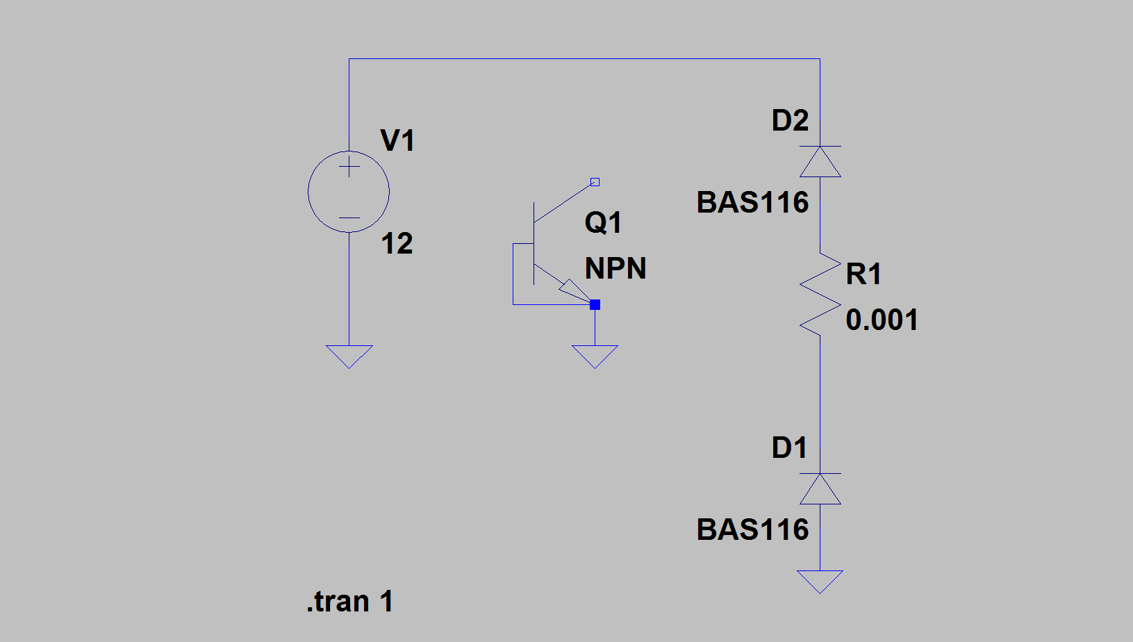

Gast #4242439

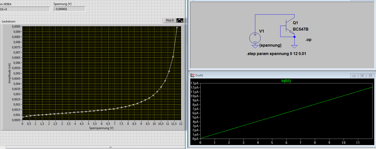

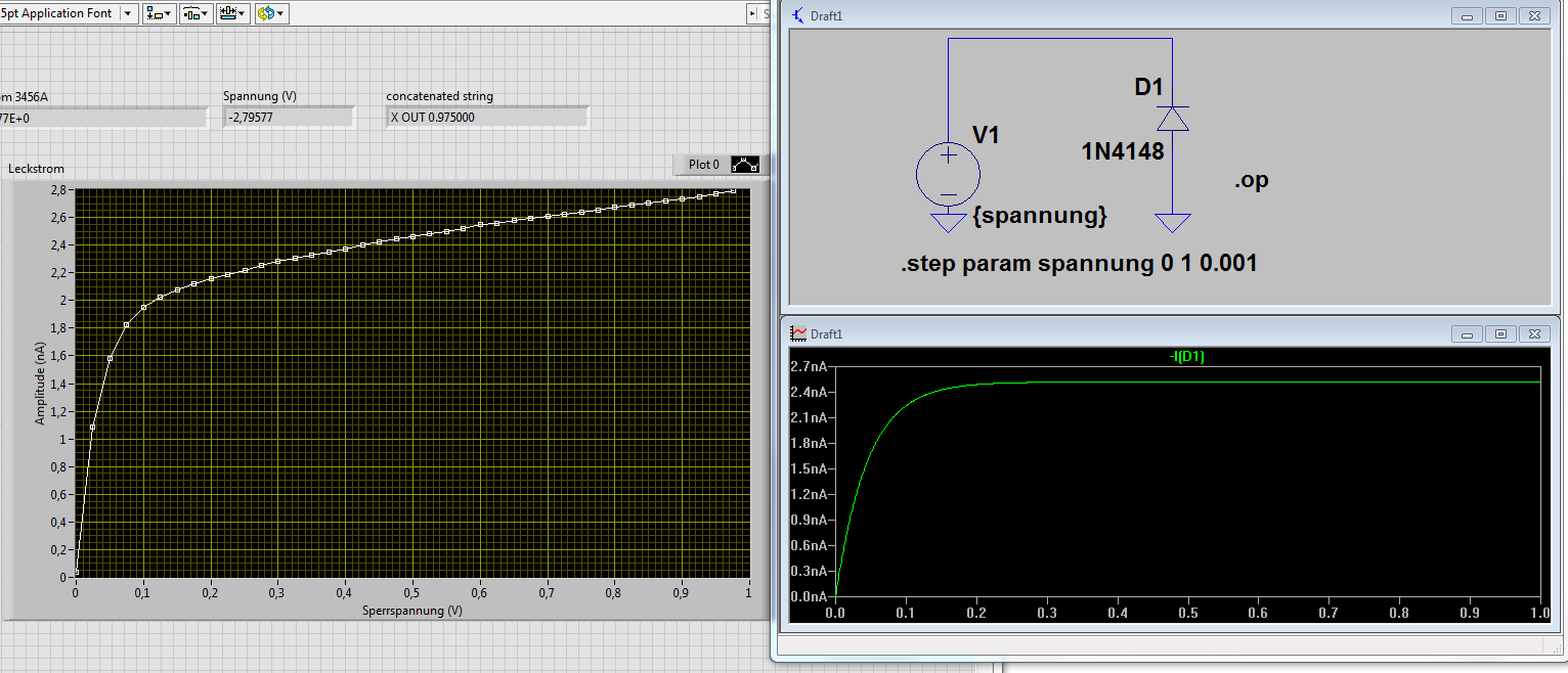

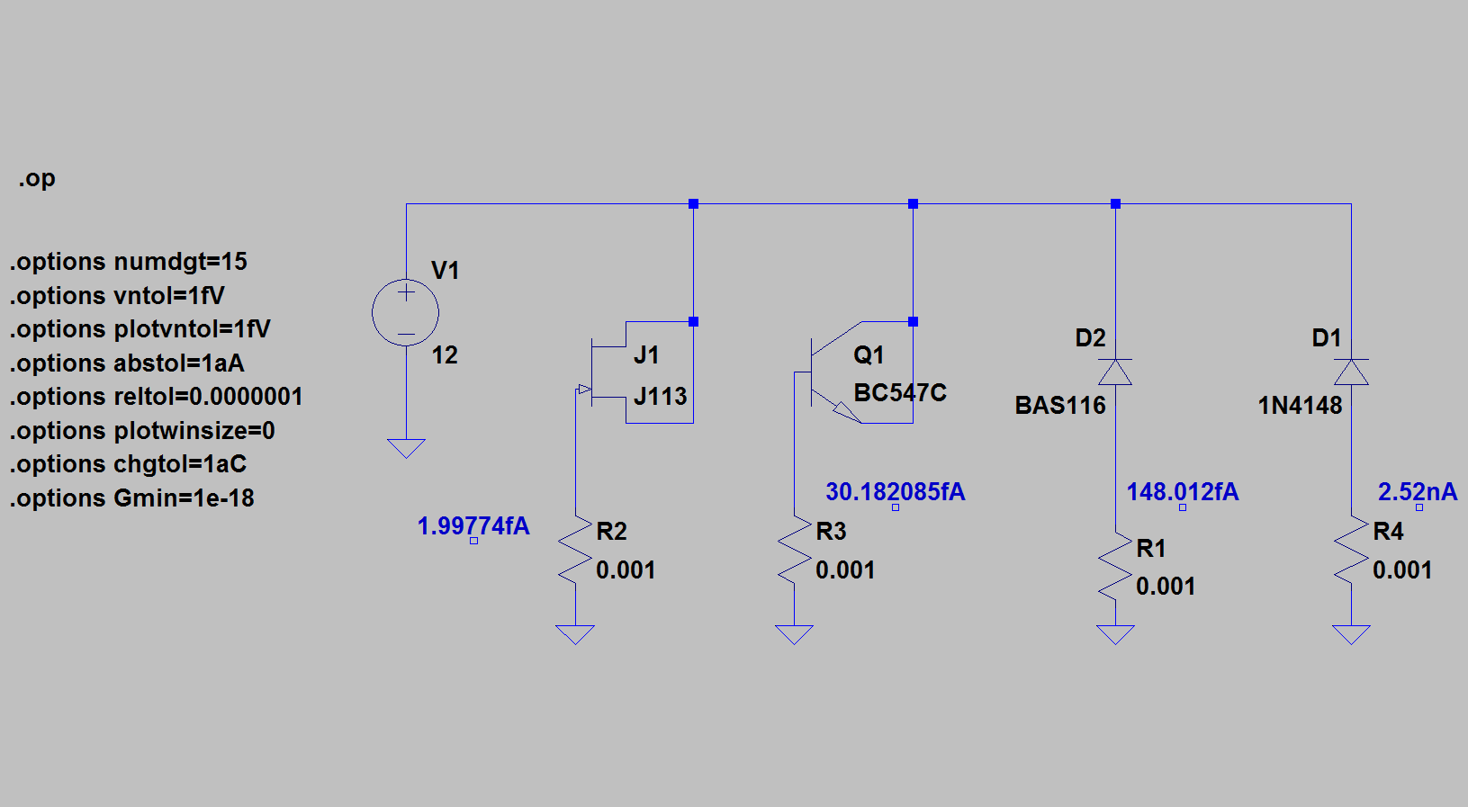

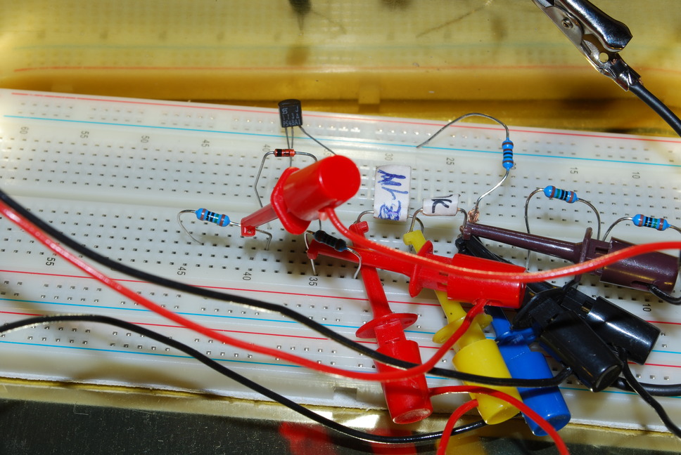

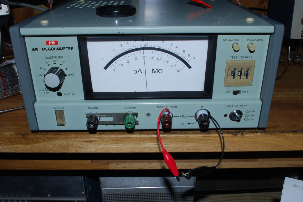

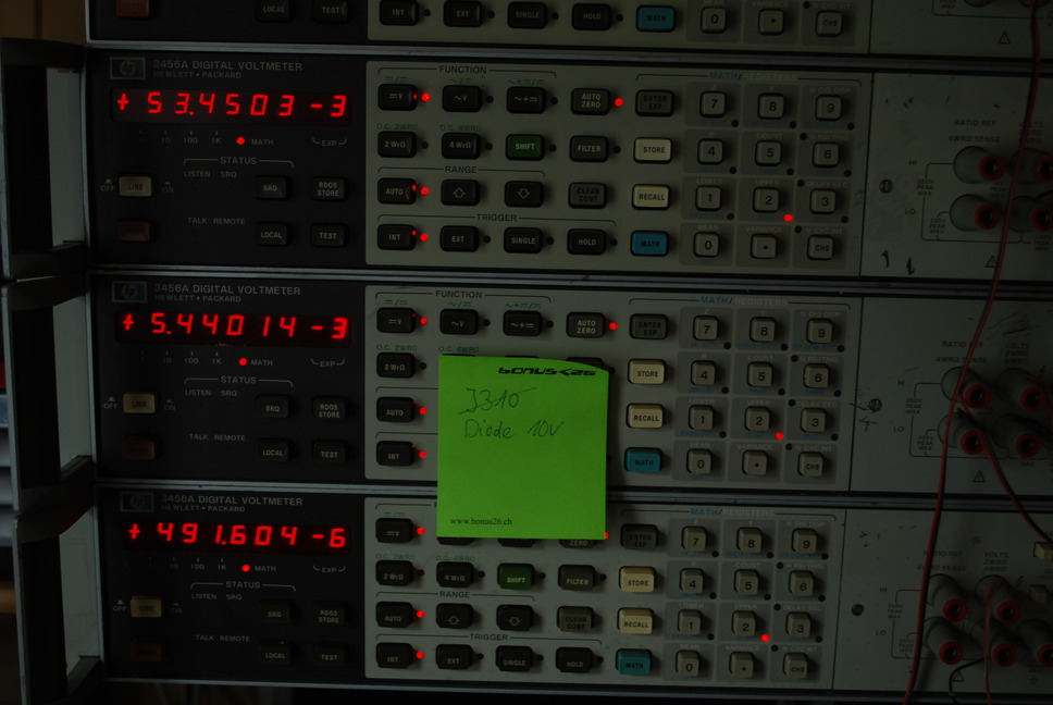

Okay, ich habe das mal simuliert:
JFET J113 vs. BC547C vs. BAS116 vs. 1N4148:
JFET, Transistor und (LowLeakage) Diode sind gleichwertig mit um 12 pA
(bei 12 Volt, 27°C).
Die Standarddiode ist demggü. deutlich schlechter.
Insofern sieht es zumindest laut Simulation so aus, daß ich mit
JFET/Transistor nichts gewinne (ggü BAS116/BAV199). Wobei 12 pA ja schon

#4242462
Hallo Frank,
So kann man das nicht simulieren. In keinem einzigen mir bekannten
SPICE-Modell wird der Leckstrom simuliert. Wenn dort der Parameter "Is"
falls überhaupt angegeben drin ist, dann dient der nur dazu zusammen mit
N und Rs die Diodenkennlinie in Durchlassrichtung anzunähern.
Das was hier bei den Jfets als "Leckstrom" angezeigt wird ist im
wesentlichen der Leitwert Gmin der dazu dient, daß die Simulation an
PN-Übergängen besser konvergiert. Addiere mal die SPICE-directive unten
zum Schaltplan.
.options Gmin=1e-18
Damit werden jetzt nur noch ca. 0,3pA angezeigt. Auch dies ist kein
gesetzter Wert sondern ein Default-Wert eines anderen Parameters.
Helmut

Gast #4242567
> OP kommen muss.
Ja stimmt es funktioniert, weil ja in diesem Fall die Spannung an der
Schutzspannung nicht auf die Hälfte steigt, sondern nur auf die halbe
Diodenspannung.
Anbei die Grafikeken:
a) Schutz ist aktiviert (1000 Volt ESD drauf)
b) keine ESD-Spannung anliegend, der Leckstrom muß minimal sein
Danke
Gast #4242599
> Diodenspannung.
Den zweiten OP kannst Du Dir eigentlich sparen. Beim
Transimpedanzverstärker sorgt der OP ja ohnhin dafür, dass die Spannung
am negativen Eingang nahe GND ist. Das heißt, Du kannst die Dioden
einfach BEIDE direkt gegen GND schalten. Wenn der
Transimpedanzverstärker seine Eingangsdifferenz auf mehr als 0,6V
anwachsen lässt ist es eh vorbei mit dem sauberen Betrieb. Das hat den
Vorteil, dass deine positive Versorgung nicht mal Strom senken können
muss.
#4242646
Frank schrieb:
> Okay jetzt noch mal mit Gmin=1e-18:
> Da sieht man JFET besser als Tranisistor besser als Low Leakage Diode
> besser als normale Diode:
> J113: ~ 2 fA
> BC547C: ~ 30 fA
> BAS116: ~ 0,15 pA
> 1N4148: ~ 2,5 nA
Hallo Frank,
auch diese Zahlen sind bezüglich Leckstrom nur "Zufallszahlen"
(Defaultwerte).
Bei der 1N4148 ist Is=2,5nA im Modell. Ein viel zu hoher Wert. Den glaub
ich schon mal gar nicht. Da haben sie vielleicht die Uf(Id) Kurve an ein
falsches Datenblatt "gefittet" oder jemand hat nicht aufgepasst.
Helmut

Gast #4242665
Philipp schrieb:
>> Diodenspannung.
> muss.
Habe es gerade simuliert. Eine Diode reicht nicht, dann habe ich 0,734
pA Leckstrom, das ist für den Transimpedanzverstärker zu viel. Für die
anderen Anwendungsfälle wären 0,734 pA zwar ausreichend, aber bei denen
ist die Eingangsspannung dann auch deutlich höher und damit geht es auch
nicht mehr mit GND.
Somit braucht man in allen Fällen die Erzeugung der Schutzspannung. Das
ist aber kein Problem, denn die Schutzspannung muß in allen Fällen
sowieso erzeugt werden, um die Leitungen des Eingangssignals vor
unerwünschten Leckströmen anderer Art abzusichern. Das ist kein
zusätzlicher Aufwand.
Gast #4242681
Peter D. schrieb:
> Ich sag mal, wenn das in der Praxis auch zuträfe und nicht nur in der
> Simulation, dann hätte schon längst ein Hersteller nen JFET als Low
> Leakage Diode im Sortiment.
Ja das weiß ich nicht, aber bisher konnte noch keiner hier eine Aussage
machen, was in der Praxis zutrifft. Also zumindest hat hier keiner
geschrieben: Ich habe das mal bei einer gemessen und die hatte xy
Leckstrom. Insofern ist die Simulation noch das Beste was wir haben.

Gast #4243023
> nicht mehr mit GND.
Wahrscheinlich reden wir die ganze Zeit aneinander vorbei und ich habe
einfach nicht verstanden was Du tun möchtest.
Soll der OP unterschiedlich beschaltet werden können wie in einem
Elektrometer oder wird es ein Transimpedanzverstärker?
Falls es für den Transimpedanzverstärker ist würde ich einfach behaupten
deine Simulation betrügt dich. Überschlage doch einfach mal wie groß die
Spannung am negativen Pin gegenüber GND ist, wenn der positive Pin (halt
TIA) auf GND hängt. Bei 120dB vom Verstärker wärst du selbst bei 10V am
Ausgang des OP nur bei ca. 10 µV. Das schaffst du mit einem normalen OP
nicht, wenn du hier die Spannung am negativen Pin abgreifst um deine
Guard Spannung zu erzeugen (Offset des GuardOP - dein Lt1464 hat typisch
zB 400µV).
Darum würde ich einfach zwei Dioden antiparallel zwischen - und GND
schalten.
Das andere Problem am negativen Eingang ist die Kapazität. Diese sollte
bei so kleinen Spannungen über der Diode auch kritischer werden als der
Leckstrom. Die Kapazität am Eingang erhöht das Rauschen und irgendwann
wird die Schaltung dadurch auch instabil. Und noch weitere Traces und
einen OP dort ranzuhängen halte ich nicht für förderlich.
Wir haben dazu mal ein wenig geschrieben, hier ging es vor allem darum
wie man die Parasiten bestimmen kann:
http://scitation.aip.org/content/aip/journal/rsi/85/12/10.1063/1.4902854
Falls man keinen Zugang zum Paper hat findet man diesbezüglich aber auch
jede Menge andere Quellen im Netz.
> J113: ~ 2 fA
> BC547C: ~ 30 fA
> BAS116: ~ 0,15 pA
> 1N4148: ~ 2,5 nA
Diesmal ist wenigstens der FET richtig als Diode verschaltet (Source +
Drain gebrückt).
Den BC547C üben wir noch mal....
(hint: Basis + Kollektor verbinden).
Gruß Anja

Gast #4243651
Anja schrieb:
>> J113: ~ 2 fA
>> BC547C: ~ 30 fA
>> BAS116: ~ 0,15 pA
>> 1N4148: ~ 2,5 nA
> Drain gebrückt).
Verrät mir jemand, wie der J113 im letzten Bild eine Diode darstellt,
oder für ESD-Schutz sorgt? Ich sehe nur eine Leckstrommessung am Gate,
und dafür ist der Strom ehrlich gesagt noch recht hoch.
Der Fet kann doch auf die Art allenfalls 1x eine Überspannung ableiten,
indem das Gate durchschlägt.
#4243739

Persönliche Seite #4243741
Der J113 ist ein J-FET.

1N5391 != 1N5395
> Drain gebrückt).
Keine Ahnung was Du meinst. Das ist doch irrelevant. Die Brücken sind
nur eingezeichnet, damit LTSpice es bei diesem niedrigen Gmin berechnen
kann. Basis-Kollektor und Basis-Emitter-Diode sind beim BC547C wie bei
praktisch allen Transistoren symmetrisch.

#4244810
Nö.
Da denk lieber nochmal drüber nach. Wenn der Transistor völlig
symmetrisch wäre, was er nicht ist, dann wäre es auch egal, ob man
Emitter und Kollektor in einer Schaltung vertauscht. Tatsächlich ändern
sich dabei aber viele Eigenschaften. Der Basis-Emitter pn-Übergang
bricht bereits bei 6-7V im Reversebetrieb durch, während der
Basis-Kollektor pn-Übergang mehrere hundert Volt vertragen kann. Bei
einem npn-Transistor sind die beiden n-Bereiche unterschiedlich stark
dotiert, was zu einem anderen Verhalten der beiden pn-Übergänge führt.
Deshalb ist der Hinweis auf die falsche Beschaltung völlig korrekt.

Gast #4245406
Frank schrieb:
> Widerstände jeglicher Art/Größe kann ich nicht einsetzen. Das Rauschen
> dieser würde das Nutzsignal überdecken
Ist das mal wieder ins blaue geredet oder wirklich gerechnet? Das
Rauschen der einzelnen Bauelemente ist nicht korreliert und in deinen
Simulationen ist der Feedbackwiderstand schon 1G groß (was ja schon nur
1µV am Ausgang bei 1fA macht...). Stell doch mal eine Rauschbetrachtung
auf mit Strom- und Spannungsrauschen des gewünschten OP,
Feedbackwiderstand und vor allem angestrebter Bandbreite (DC ist keine
sinnvolle Angabe, irgendwann will man ja auch ablesen) auf. Dabei würde
ich auch noch mal das hier ja schon angesprochene Noise-Gain durch die
Eingangskapazität im Auge behalten. Würde mich doch sehr überraschen,
wenn 100k oder 1Meg in Serie zum Eingang da tatsächlich relevant werden
würde.
Für mich sieht das alles sehr nach Halbwissen aus. Zum einen werden
utopische Parameter SIMULIERT?!?!? Aber ein richtiger Theoretiker würde
dann wenigstens mal den Rest berechnen..
Gast #4245648
Christian L. schrieb:
>> Ich habe noch einige andere Anwendungen für die Diodenabsicherung, der
>> TIA ist besonders schwierig weil hier der Leckstrom deutlich unter 1fA
>> sein muß.
> Das kannst du dir gleich mal aus dem Kopf schlagen. Dieser Wert ist
> utopisch.
Keineswegs, wie oben zu sehen haben wir diesen erreicht. Und zwar
deutlich, so ca. 4 * 10E-6 aA.
Gast #4245663
Mike schrieb:
Du darfst mich gerne erhellen. Nachdem niemand bisher eine Aussage zu
den Leckströmen machen konnte, habe ich diese simuliert und dadurch
Ergebnisse erhalten. Wenn Du natürlich über echtes Wissen verfügst und
die realen Werte kennst, dann bitte, wie groß sind die Leckströme dann,
wenn sie nicht der Simulation entsprechen?
#4246036
Erreicht wurde da gar nichts. Du hast lediglich eine gewürfelte Zahl vom
Simulationsprogramm bekommen. Diese ist aber völlig unrealistisch - das
sind ja gerade mal 2 Elektronen pro Tag.
Dir haben schon die Anderen gesagt, das der Leckstrom überhaupt nicht
richtig simuliert wird, da das Modell den Leckstrom nicht enthält. Diese
Zahlen sind Fantasiewerte ohne jeglichen realen Bezug.
Die pA Angaben aus dem Datenblättern kann man schon glauben. Selbst eine
2N4117A kommt nicht in den sub-fA-Bereich. Und die 2N4117A ist schon
ziemlich das Beste was man noch zu kaufen kriegt. Ob man damit überhaupt
in den einstelligen fA-Bereich kommt ist auch schon fraglich.
#4246092

Es hat mir nun doch keine Ruhe gelassen und ich habe auch noch mal den
Strom über die Spannung gemessen. Daneben noch mal die ganz simple
Simulation. Soo sehr daneben sieht es bei der 1N4148 gar nicht aus. Nur
in Spice steigt der Strom irgendwann nicht weiter an.

So unegfähr kann es mit den Leckströmen in der Simulation schon
hinkommen, insbesondere bei einer Diode mit eher viel Leckstrom wie der
1N4148.
Die Modelle sind aber nicht alle perfekt, und gerade an so extremen
Punkten kann es auch mal größere Abweichungen geben.

Es hat mich einfach mal interessiert wie fern man mit der Simulation nun
eigentlich liegt, wo nun hier ewig diskutiert wurde ohne Messungen.
Im Anhang noch mal ein BC547B. Hier ist dann doch ein deutlicher
Unterschied zur einfachen Simulation zu sehen.
Gast #4246554
Anja schrieb:
> War das jetzt Absicht daß der Transistor nicht als Diode geschaltet ist?
Nein, genau so sollte es sein. Habe ich etwas übersehen? Ich habe Basis
und Emitter kurzgeschlossen und lieber die Basis-Kollektor-Diode
verwendet, weil ich davon ausgehe, dass diese eine deutlich größere
Sperrspannung verträgt.

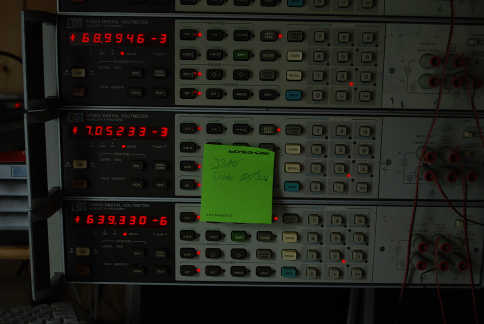

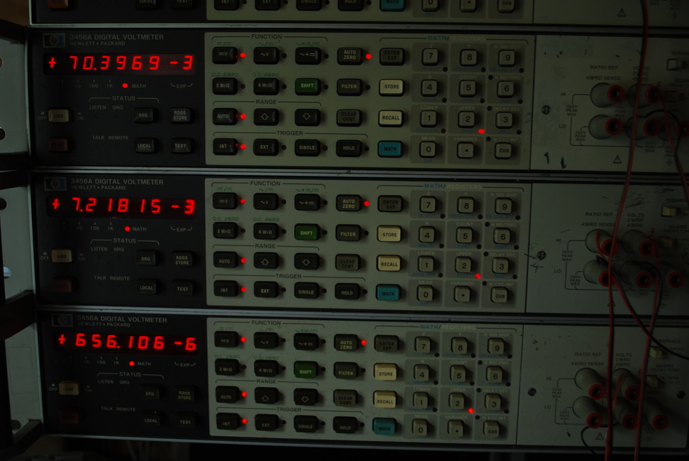

Erstmal die Diode, 3x 3456A mit 100k, 1M und 10M Shunt, => 100k, 1.1M,
11.1M Shunt, da alle common GND, damit nix hochohmig floatet => mieses
Resultat.
3456A auf 6 Stellig, 10Cycle integration time und Statistik an, dann
eine Weile gemessen und Durschschnittswert angezeigt:
30V reverse polarity Diode #1
656   uV @ 100k   => 6.56nA
7218  uV @ 1.1M   => 6.5618nA
70396 uV @ 11.1M  => 6.34nA
30V reverse polarity Diode #2 (Diode hat davor 900V aus dem IM6
abbekommen)
639   uV @ 100k   => 6.39nA
705  uV @ 1.1M   => 6.41nA
68994 uV @ 11.1M  => 6.21nA
10V reverse polarity Diode  (Diode hat davor 900V aus dem IM6
abbekommen)
491   uV @ 100k   => 4.91nA
5440  uV @ 1.1M   => 4.94nA
53450 uV @ 11.1M  => 4.81nA

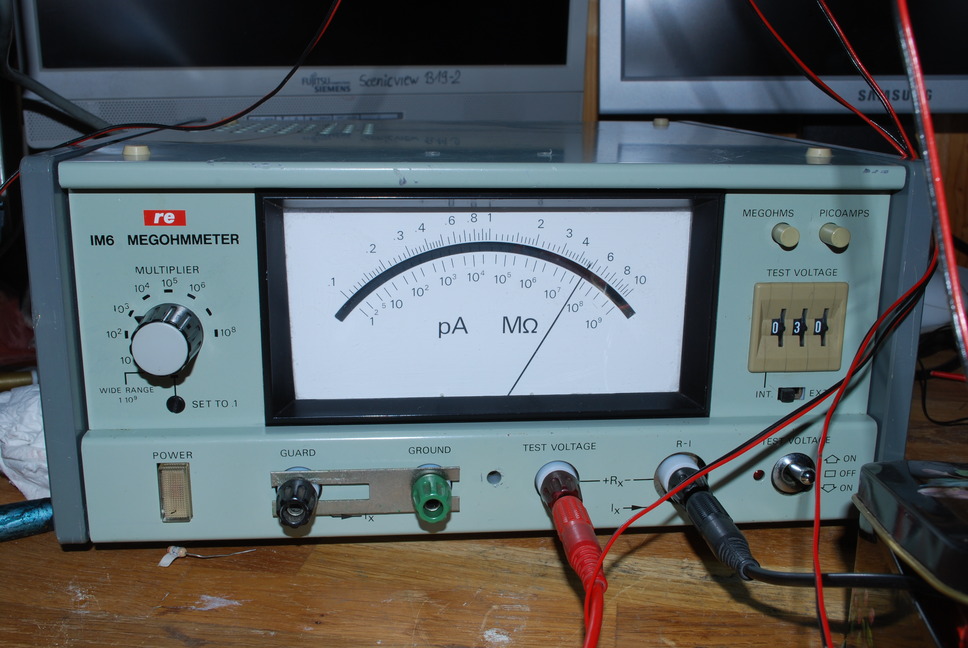

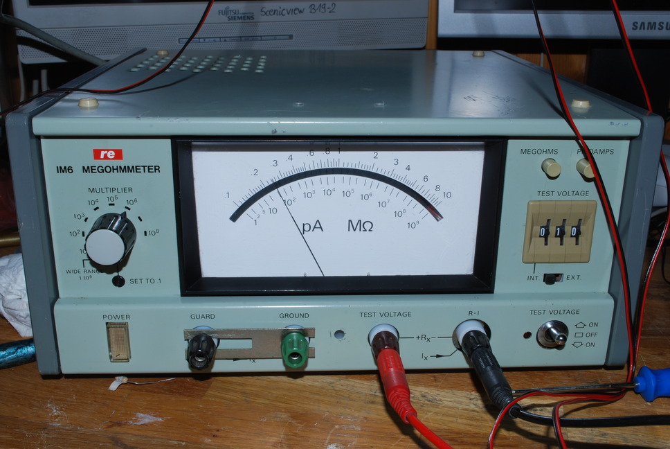

Die Messung über den 11.1M Shunt ist IMO ein wenig daneben.

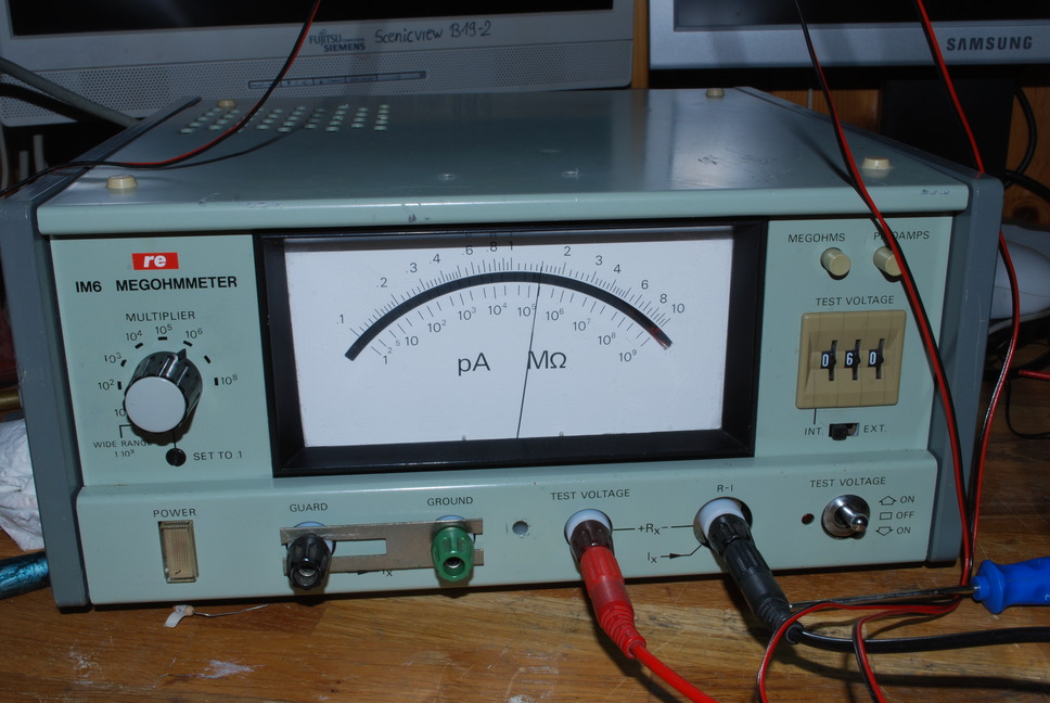

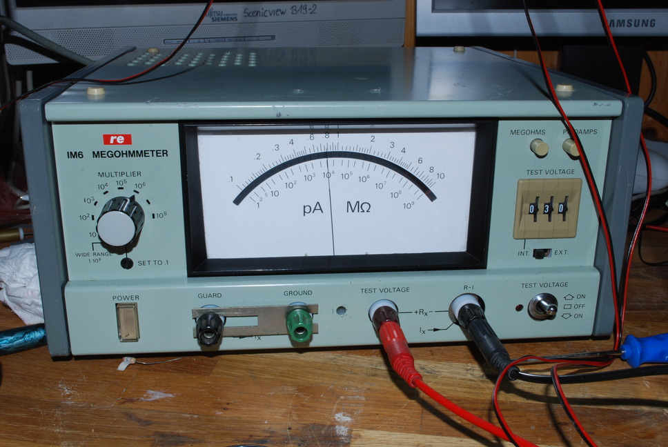

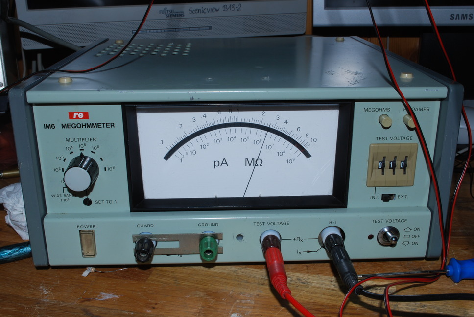

Zur Probe nochmal mit dem IM6 Megaohm-meter gemessen. BTW, echt ein
geiles Gerät (misst relativ fehlerfrei bis zu 10^14 Ohm und hat dabei
viel weniger Rauschen als mein Keithley 610C und war für 50$+40$ Versand
spottbillig)
5*10^9 Ohm @ 30V macht 6nA
9*10^9 Ohm @ 90V macht 10nA
bei 140-150V beginnt dann der Avalanche-Breakdown und der Leckstrom
steigt.....

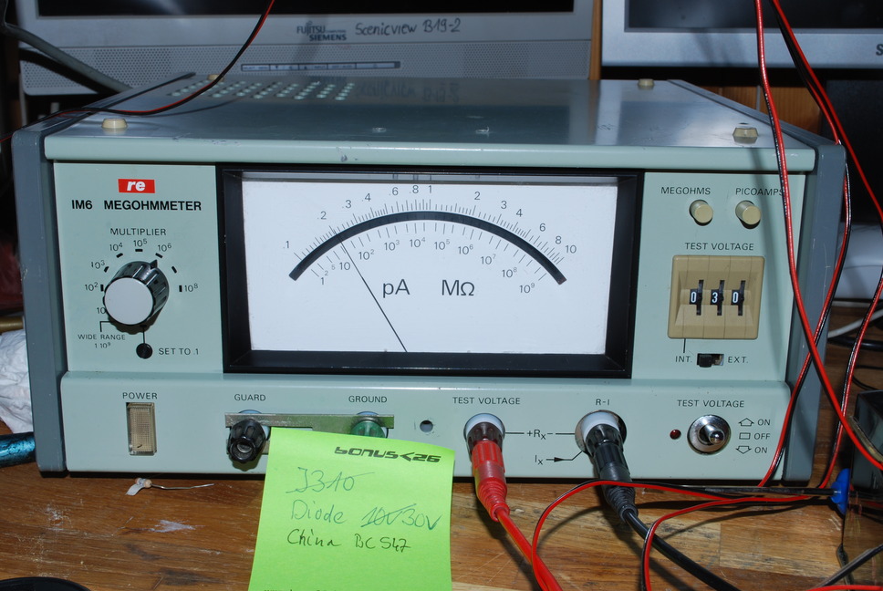

#4247144

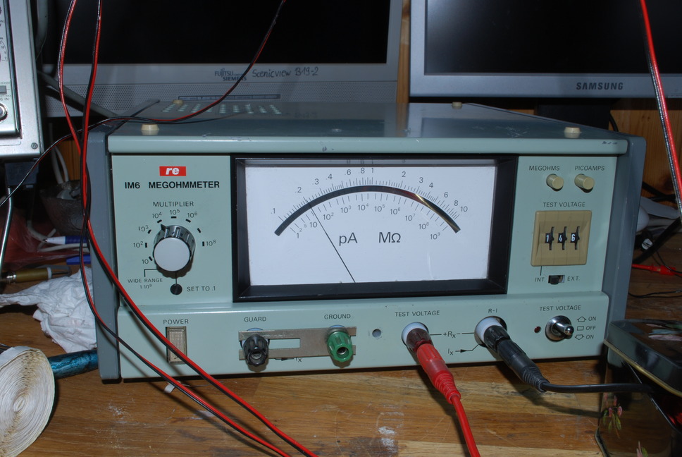

Die JFETs und die Transistoren haben alle einen so kleinen Leckstrom,
das man mit den 3456As nix gescheites mehr messen konnte. Also mit dem
IM6 weitergemessen.
J113 @ 10V => 2.5*10^11 Ohm => 4*10^-11A (40pA)
J113 @ 30V => 8*10^11 Ohm   => 3.75*10^-11A (37pA)
J113 @ 60V => 1.5*10^12 Ohm   => 4*10^-11A (40pA)
Bei 70V hat der dann die Durchbruchspannung erreicht
Als nächstes dann der J310, der eigentlich eher ein RF-JFET als ein low
leakage JFET (wie der J113) ist:
J310 @ 30V => 6*10^11 Ohm   => 6*10^-11A (50pA)
Und zum Schluss noch ein paar Transen:
China BC547 @ 30V  => 2*10^11 Ohm   => 1.5*10^-1A (150pA)
China 2N3904 @ 30V hat ähnliche Werte

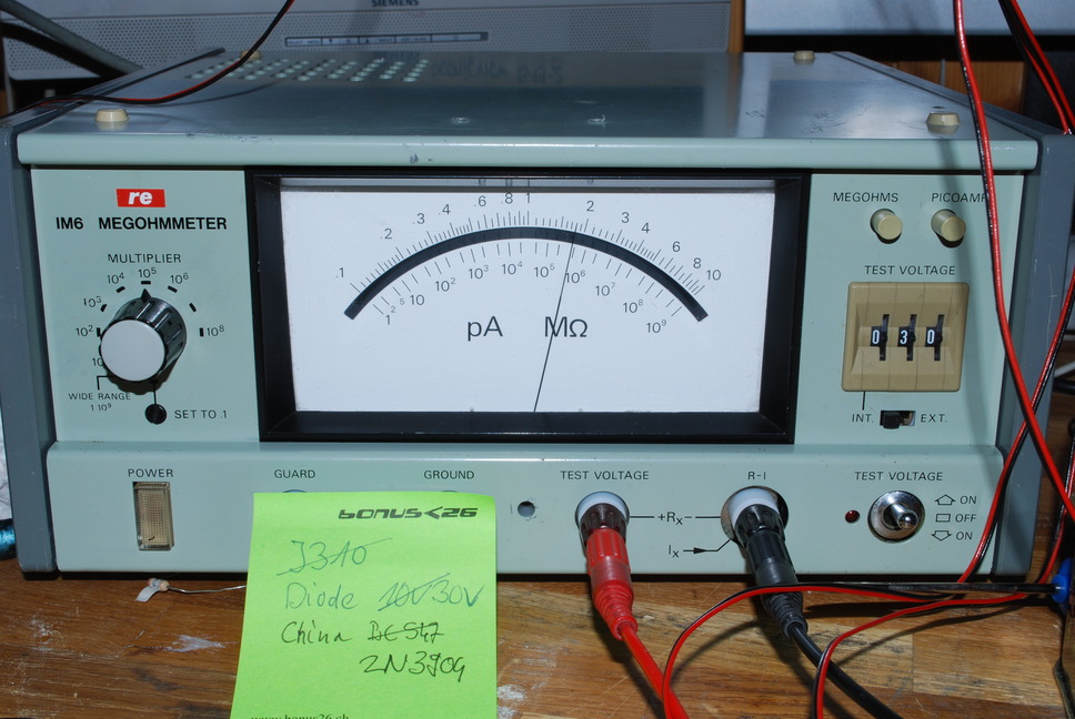

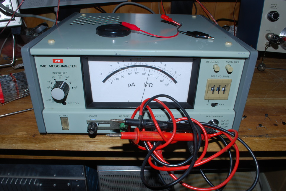

#4249023

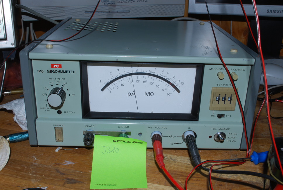

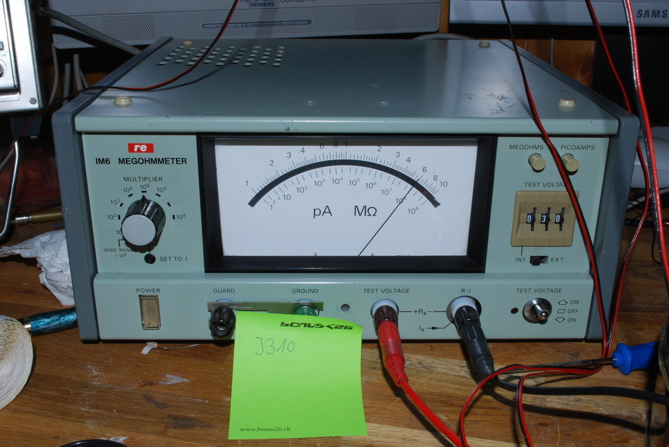

Die oben gemessenen Ströme für die JFETs und Transistoren sind
wahrscheinlich zu gross, sind vermutlich noch kleiner.
Grund ist der Leckstrom über die Kabel und Holztisch. Habe zwar immer
drauf geachtet, dass sich die Kabel nicht überkreuzen (billige PVC
Kabel, wer schenkt mir Teflon-Triax-Kabel :) ), allerdings leitet der
Holztisch auch. Gut in den Bildern zu sehen:
Krok-Isolation @ 200V:    2*10^10 Ohm
Kabelgewurschtel @ 200V:  2*10^10 Ohm
Also Krokklemmen direkt an den Eingang geklemmt und folgendes gemessen:
(diesmal mit 10 und 30V, damit man die Resultate vergleichen kann)
2N3904 #1 (glänzendes Plastik Package):
1*10^14 Ohm   @ 10V    =>100fA
6-8*10^13 Ohm @ 30V    =>370-500fA
2N3904 #2 (eher mattes Epoxy? Package):
1.5*10^10 Ohm   @ 10V  =>660pA
2*10^10   Ohm   @ 30V  =>1500pA
Eventuell liegt es am Gehäuse
BC547 (glänzendes Plastik Package):
4*10^13 Ohm   @ 10V    =>250fA
5*10^13 Ohm   @ 30V    =>600fA
J113:
4-5*10^13 Ohm @ 10V    =>200-250fA
J310
3.5*10^13 Ohm   @ 10V  =>280fA
6*10^12 Ohm     @ 30V  =>5pA
Alle Messungen ohne Garantie :)

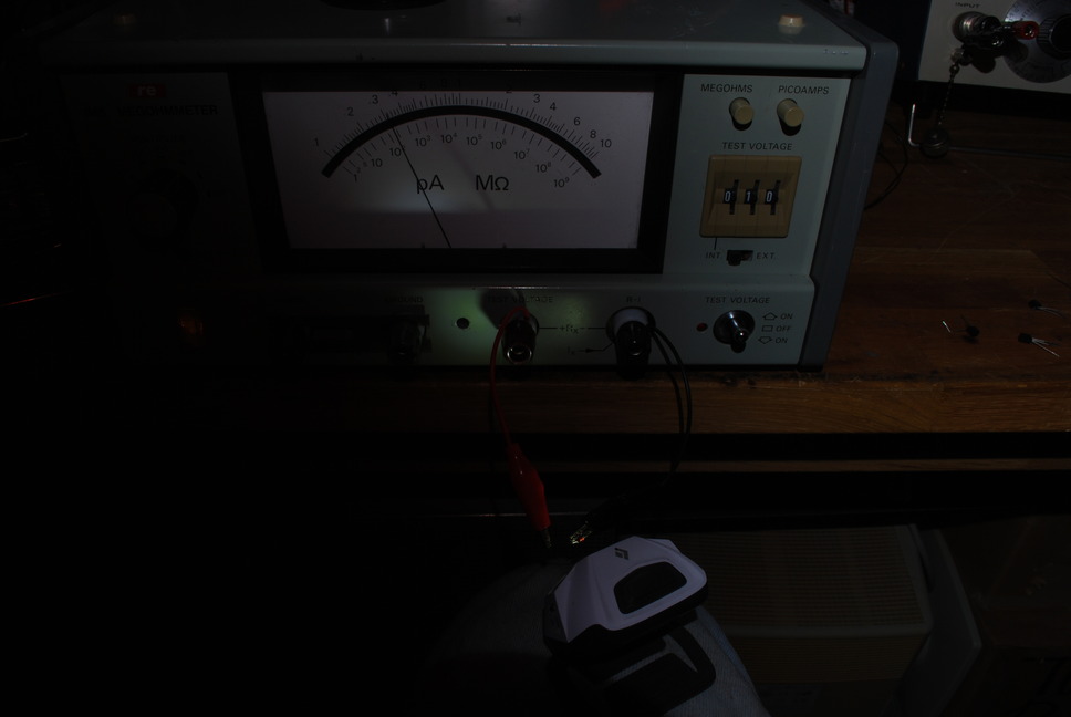

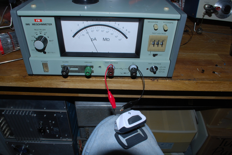

Bei der Diode hängt der Leckstrom übrigens auch von der Beleuchtung ab,
wenn man mit der Taschenlampe drauf funzelt, steigt der Leckstrom
markant => Photodiode im Sperrbereich
https://de.wikipedia.org/wiki/Photodiode

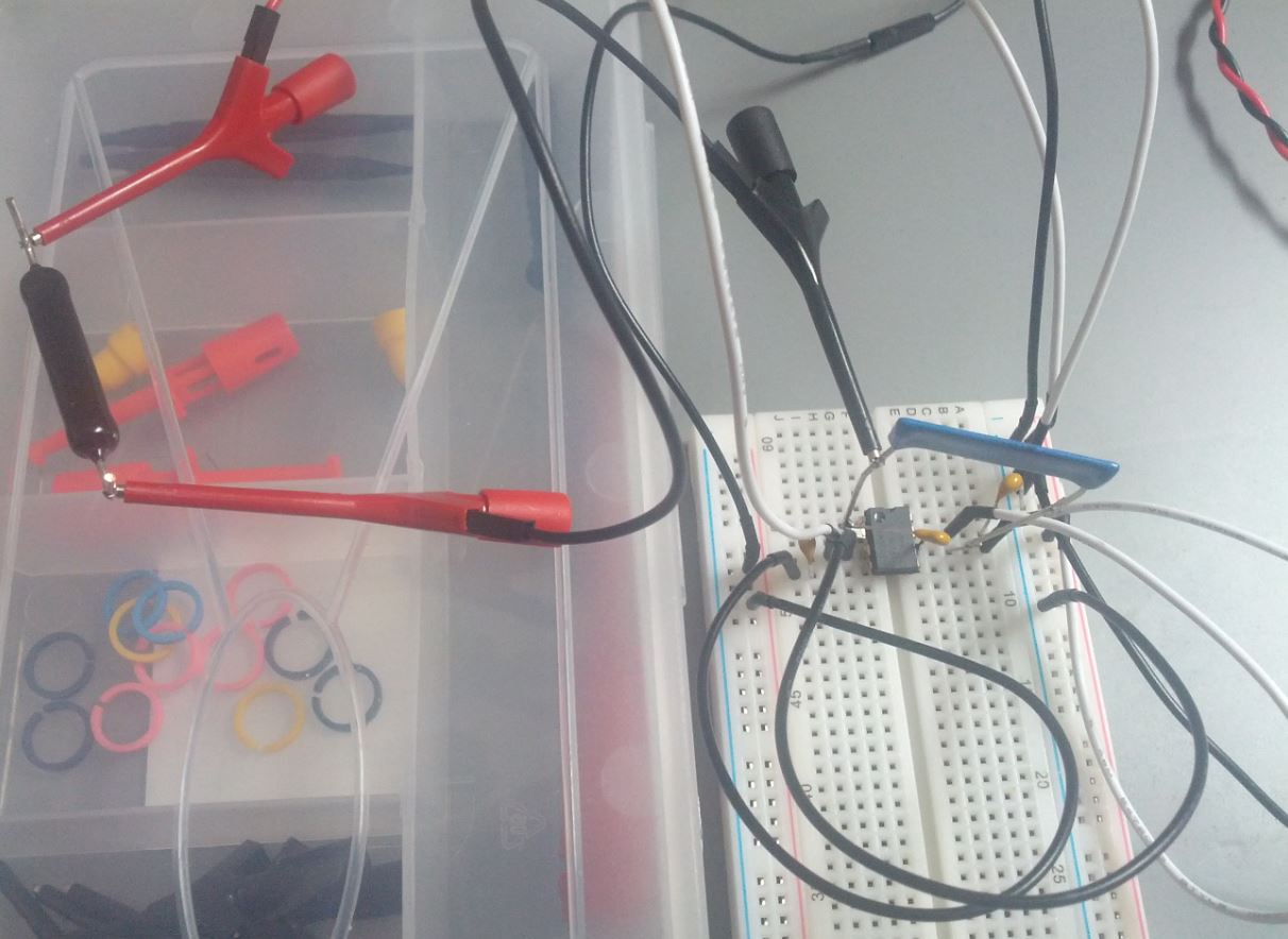

Und so geht mein Gleittag langsam dahin...
Rote T. schrieb:
> Wie haste die Messung eigentlich driftfrei hinbekommen, Philipp?
Ich war selbst sehr überrascht, dass es so stabil ist. Im Anhang habe
ich mal ein Bild meines Aufbaus gemacht. Das Ganze ist auch einfach auf
einem Steckbrett. Ich habe nur den negativen Eingang des OP hochgebogen
und den 1G Rückkoppelwiderstand direkt angelötet. Parallel zum 1G habe
ich noch 100pF (also rund 1Hz Bandbreite). Mittlerweile habe ich noch
hochohmigere Widerstände aufgetrieben. Auf dem Bild sieht man als DUT
einen 10G an den ich 10V angelegt habe um die Stabilität zu messen. Im
Bild sind es da dann ja nicht ganz 30fA Standardabweichung. Beim
Schreiben hier ist es schon auf 22fA gefallen. Den 10G hatte ich beim
Aufbau noch nicht, darum ist nur 1G in der Rückkopplung. Das Multimeter
und die DC Quelle habe ich erst direkt vor der Messung eingeschaltet.
Ich ging auch nicht davon aus, dass es so stabil ist. Die 1nA sind
natürlich getuned. Die Quelle steht auf 9,907V oder so.

Ich verwende nur einen OP (OPA602) und habe ihn als
Transimpedanzverstärker laufen. Beim ersten Versuch ging es mir ja darum
zu sehen wie viel eine 1N4148 vom Eingang gegen GND ausmacht.
Rote T. schrieb:
> Ich hatte noch ein paar LMC660 Opamps rumliegen (ursprünlich zur
> Strommessung an einem DIY Röngtenröhren-PSU gedacht, dummerweise in
> SMD).
Ich habe hier noch LMC6041 und einen LMP7721 rumfliegen. Ich habe auch
mal einen kurzen Versuch mit dem LMC6041 und 100G in der Rückkopplung
gemacht, aber das wurde erwartungsgemäß ohne Schirmgehäuse nix. Sobald
ich mich der Schaltung nähere gibt es riesen Amplituden :).

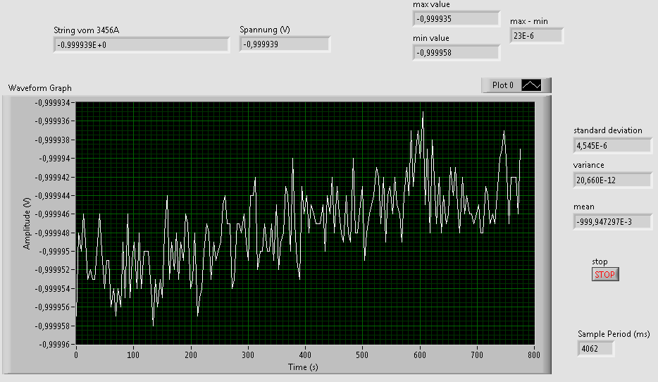

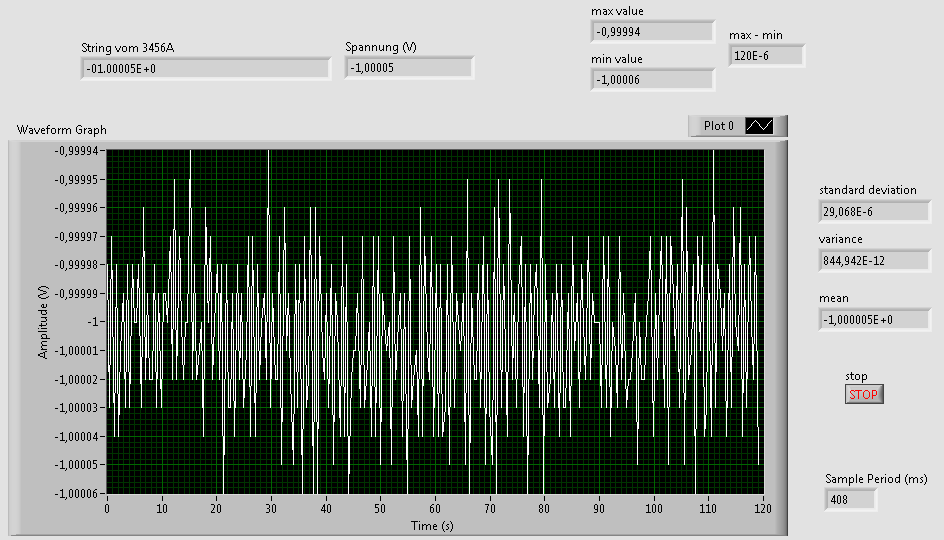

Ich habe das 34556A nun noch mal auf 1V und 100NPLC gestellt und, was
noch wichtiger war, den Raum verlassen. Dabei kommt man dann auf eine
Standardabweichung von unter 5fA und 23fApp bei etwas über 10min
Messzeit. Eine geschirmte Kiste sollte man sich also wirklich mal
gönnen. Beim schwungvollen auf den Stuhl setzen in ca. 1,5m Entfernung
zu Schaltung gibt es einen Ausschlag von ca. 350fA.
Ich denke Frank sollte sich wirklich mal die in Frage kommenden Dioden
besorgen, eine kleine Dose und einen vernünftigen OP und einfach mal
messen.
