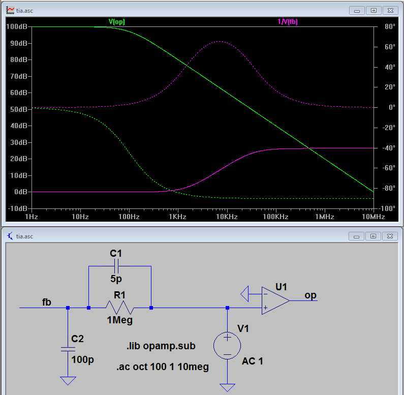

Naja, was heißt Tricks? Man guckt sich die Loop-Gain an und schaut ob es
stabil ist.
Das einfachste ist sich die Loop Gain in ein Bodediagramm reinzumalen.
Dann klappt man das nach oben und legt den Amplitudengang des OP darüber
(man kann sich die Loop Gain auch gleich in das Datenblatt des OP
malen).
Jetzt schaut man sich an wo die Beiden (Loop Gain und OP) sich schneiden
und wie die Amplitudengänge aufeinandertreffen. Laufen da zB 20dB/Dek
Steigung in einen flachen Bereich der Loop Gain, dann ist alles gut (90°
Phase). Schneiden die sich aber mit 40dB/Dek (zB einer läuft mit
20dB/Dek rauf der andere runter), dann hat man da natürlich 180° und es
schwingt.
Dazu braucht man sich nur die Eckfrequenzen ausrechnen und der Rest ist
malen und gucken.

PS: Zur Verdeutlichung kannst Du Dir dass auch einfach mal für ein
Feedback Netzwerk hinmalen, dass rein ohmsch ist. Das in den
Amplitudengang des OP und dann siehst Du auch, dass es erst dann böse
ist, wenn die sich mit mehr als 20dB/Dek schneiden. Und dass passiert zB
wenn ein durch dein Loopback so klein ist, dass der Schnittpunkt da
liegt wo der OP seinen zweiten Knick hat und mit 40dB/dek weiterläuft.
Einen Unity Gain stable OP Amp zu nehmen heißt übrigens auch genau aus
diesen Gründen nicht, dass ein TIA damit dann stabil wird. Das musst Du
Dir so oder so ansehen.
Wenn man sich einfach vor Augen hält, dass eine OP Schaltung folgender
Gleichung gehorcht:
U_aus = U_ein * A(w) / (1+ A(w) * B(w))
Wobei A(w) die Übertragungsfunktion deines OP ist und B(w) die
Übertragungsfunktion der Rückkopplung. Wenn das Produkt aus denen -1
wird, dann ist das hässlich in so einem Bruch. Und das passiert halt
genau dann, wenn die sich schneiden (einer von beiden dabei invertiert
d.h. 0dB = 1) und wenn bei diesem Schnitt dann noch 180° Phase
dazukommen, dann hat man die nicht gewollte -1.

Gast #4720173
Anbei mal was zum Angucken. ggf. versteht man dann leichter was ich
meine.
Grün der Amplitudengang des OP wie er auch im Datenblatt zu finden ist.
Pink (oder was auch immer das ist) der umgedrehte Amplitudengang der
Rückkopplung. So wie es dargestellt ist wäre es also stabil. Man kann
sich auch leicht vorstellen, dass es egal wäre, wenn der OP einen Pol
unterhalb des pinken Verlaufs hätte. Das heißt wenn der erst ab ca. 20dB
stabil wäre, dann wäre das in Ordnung (nur wenn die 100pF am Eingang
bleiben!).
Das Ding ist solange stabil wie die grüne fallende Kurve nicht in die
pinke Steigung geht. Vor und hinter der pinken Steigung ist alles gut.
