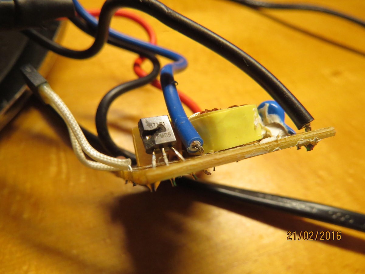

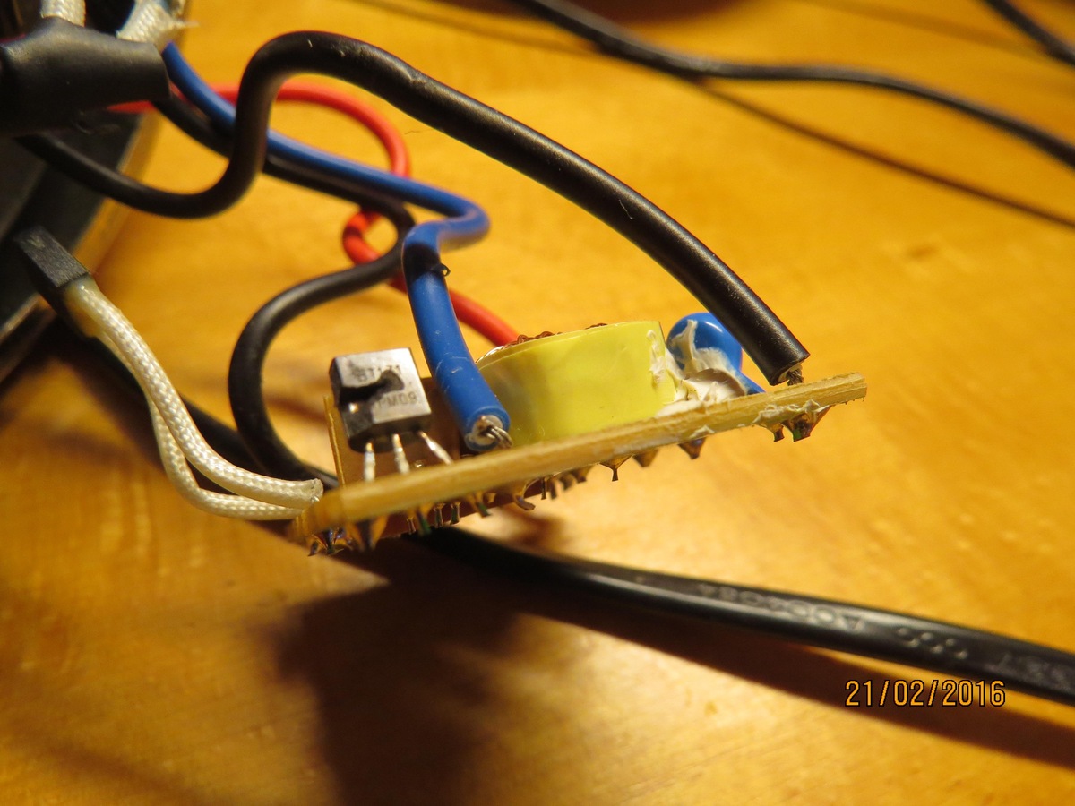

ich habe auf einer Platine, mit der verschiedene Helligkeitsstufen einer
Tischlampe per "Tipp-Modus" geschaltet werden können, einen Transistor.
Da sich die Lampe in keiner Stufe mehr einschalten lässt, habe ich mal
geschaut und der Transitor sieht nicht mehr wirklich gut aus. Nur leider
lässt sich dieser durch die abgeplatzte Ecke nicht mehr einwandfrei
identifizieren.
Ich meine, darauf die Bezeichnung "BT171" lesen zu können - es könnte
aber auch "BT1Z1" heißen (siehe angehängte Fotos).
In der zweiten Zeile steht "...PM09", wobei vor dem "P" noch mindestens
ein weiteres Zeichen steht, das nicht mehr lesbar ist.
Meine Fragen dazu:
Ist das ein "BT171"?
Welche Alternativ-Typen gibt es möglicherweise?
Hat jemand ein Datenblatt zu diesem Teil?
Woher bekommt man einen solchen Transistor, wenn man nur einen einzigen
benötigt?
Gibt es weitere Hinweise und Hilfen oder Rückfragen Eurerseits?
Danke im Voraus,
Gruß, Peter.

Es dürfte sich wohl um einen BT131 handeln
http://www.alldatasheetde.com/datasheet-pdf/pdf/16742/PHILIPS/BT131.html
Vergleichstyp wird schwierig - es gibt aber ein paar:
(alle Pin-kompatibel zum BT131)
BT131-600, 600V, 1A, 5W, TO92
1A60, 600V, 1,5A, TO92
BCR1AM-10, 500V, 1A, 0,1W, TO92
BCR1AM-12, 600V, 1A, 0,1W, TO92
L601E3, 600V, 1A, TO92
L601E5, 600V, 1A, TO92
L601E6, 600V, 1A, TO92
L601E8, 600V, 1A, TO92
Z0101MA, 600V, 1A, TO92
Z0101NA, 800V, 1A, TO92
Z0106MA, 600V, 1A, TO92
Z0106NA, 800V, 1A, TO92
